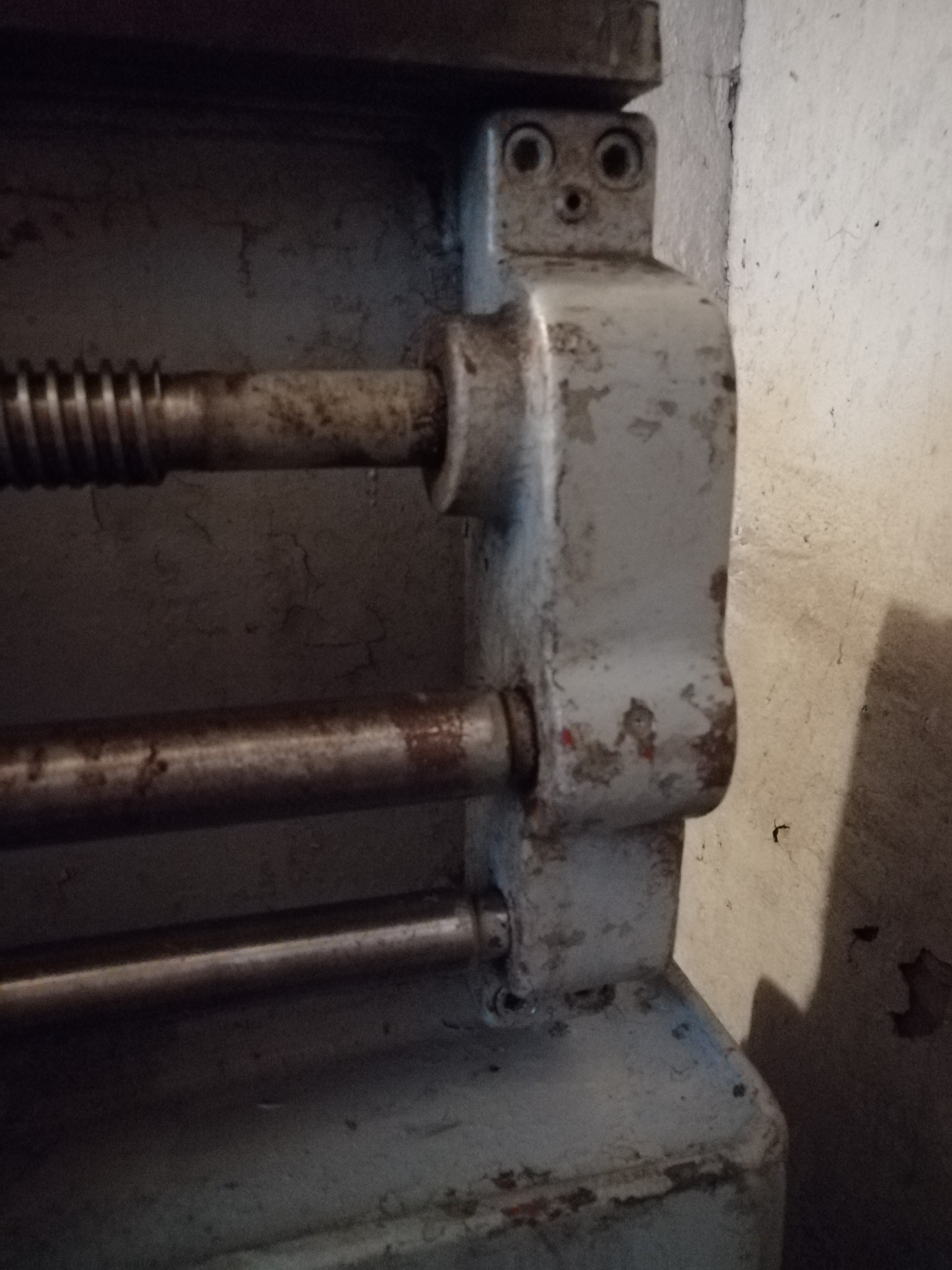

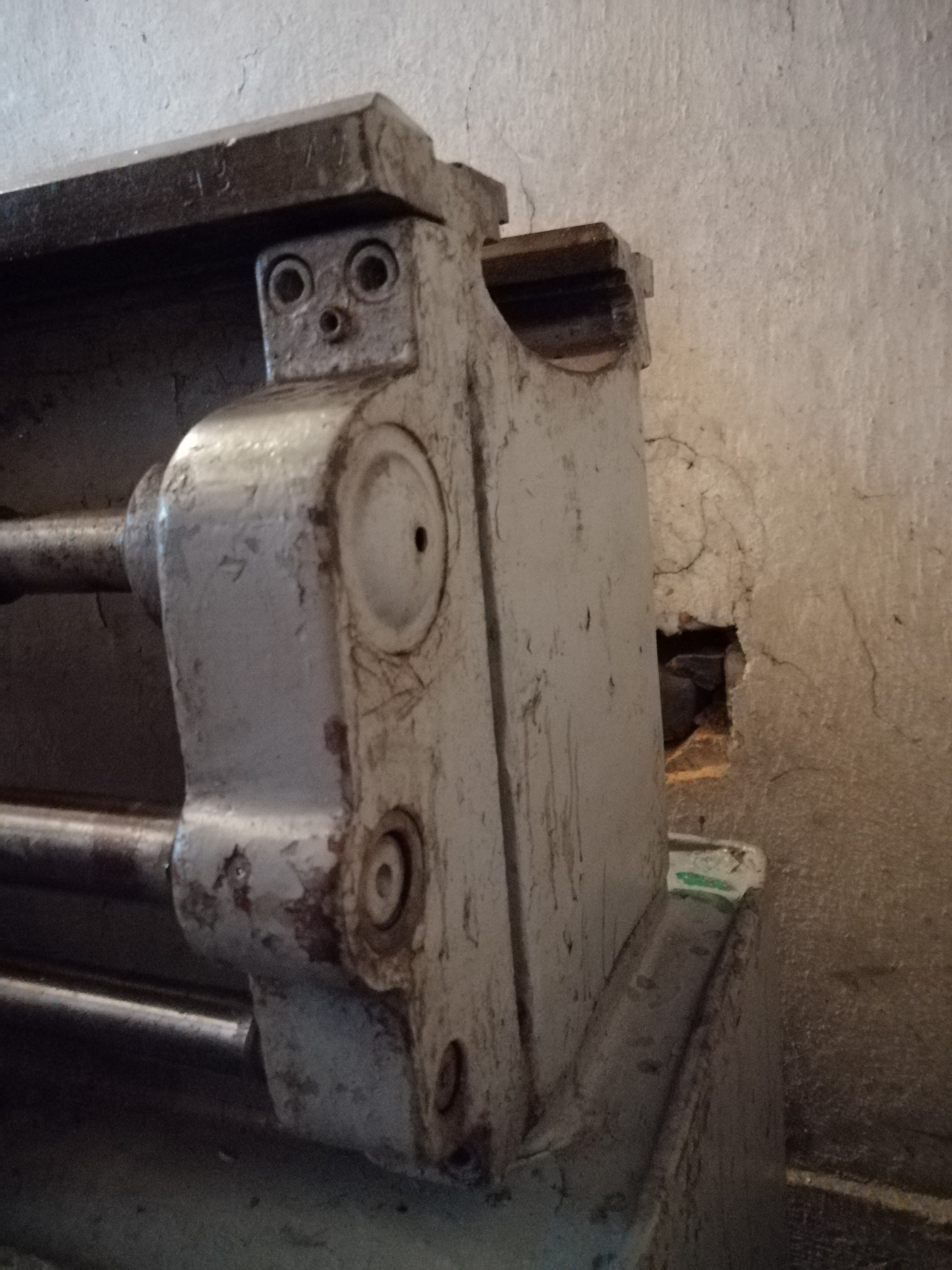

Tak jak obiecałem wrzuciłem zdjęcia wspornika śruby i wałka pociągowego. Na pierwszym zdjęciu długopisem wskazuję smarowniczkę doprowadzającą olej do łożyska wałka pociągowego.
Moje pytanie to jak smarować - widoczne na tych zdjęciach - łożysko śruby pociągowej (nad łożyskiem wałka pociągowego) i łożysko wałka włącznika obrotów (pod łożyskiem wałka pociągowego?

Wałek od włączania obrotów na pewno nie będzie miał smarowania. Wygląda na to że i śruba nie ma smarowania. To normalne w takich maszynach.

Muszę sam siebie poprawić. Śruba ułożyskowana jest łożyskiem w oprawie. Po zdjęciu tego broka po prawej stronie powinna być widoczne łożysko. Wałek prawdopodobnie zabezpieczony będzie jeszcze segrem.

Śruba pociągowa w wsporniku jest podparta tocznym łożyskiem oporowy (wzdłóżnym)? Jeśli jest to jedyne tam łożysko to co przenosi siły poprzeczne pochodzące choćby od ciężaru samej śruby? Może to łożysko skośne (zdolne przenosić siły i poprzeczne i wzdłużne) lub jest tam jeszcze jedno łożysko poprzeczne?
Dziękuję bardzo ale źle mnie zrozumiałeś.
Ja nie chcę tego rozbierać tylko zdjąć to co Kolega Bear nazywa "brokiem" (czyli ten metalowy "kapsel, kapturek, zaślepkę" - nie wiem jak to nazwać) by zyskać dostęp do tego łożyska by je nasmarować (nałożyć w nie smaru lub wlać oleju). Pytałem o to jak się zdejmuje tą zaślepkę ("brok")?

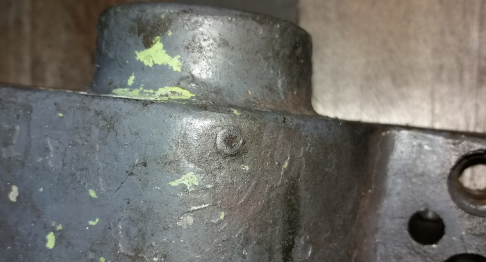

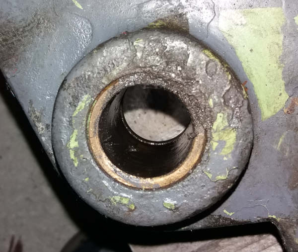

Odpowiadałem koledze z "pamięci" i niestety pominąłem istotny szczegół. Już się poprawiam. Śruba pociągowa podparta jest tuleją ślizgową, która smarowana jest poprzez kalamitkę olejową. Na poniższym zdjęciu wspomniana tuleja:Czarnowidz pisze: ↑05 lip 2020, 20:29Śruba pociągowa w wsporniku jest podparta tocznym łożyskiem oporowy (wzdłóżnym)?
Kalamitka olejowa powinna być na obudowie elementu podtrzymującego wałki:
U Kolegi nie widziałem tej kalamitki, może jest zamalowana?
Na końcu wałka jest wspomniane w poprzednim wpisie łożysko oporowe.
Faktycznie nie zrozumiałem intencji Kolegi. U mnie ten "brok" miał wytarganą dziurę na samym środku więc wyciągnięcie sprowadziło się do podważenia śrubokrętem. Planuję tą dziurę zaspawać i wspawać nakrętkę aby móc ściągać tą przykrywkę kluczem albo jakimś dorobionym ściągaczem. U Kolegi widzę dziurę na środku broka więc może trzeba jakiś ściągacz dorobić? Inna sprawa, że mój brok jest płaski, jak kawałek blachy a u Kolegi wiedzę inny kształt. Oby to były jedyne różnice bo inaczej moja pomoc może okazać się średnia.Czarnowidz pisze: ↑05 lip 2020, 20:29Ja nie chcę tego rozbierać tylko zdjąć to co Kolega Bear nazywa "brokiem"

Twoja pomoc okazała się nieoceniona. Okazało się że smarowniczka była... dokładnie w miejscu które pokazałeś na zdjęciu. Na swoje usprawiedliwienie mogę tylko napisać że u mnie smarowniczki mają inny kształt. Są płaskie i nieco zagłębione w stosunku do powierzchni części w których są montowane. Ta konkretna była dodatkowo (zresztą tak jak to przewidziałeś) przykryta solidną warstwą farby. Wiem już gdzie są smarowniczki od śruby pociągowej i wałka pociągowego. Do pełni szczęścia brakowało by mi tylko byś wskazał gdzie znajduje się ta trzecia smarowniczka od wałka dźwigni włącznika obrotów (tego zupełnie na dole) bo nie chciałbym zdzierać całej farby z wspornika by ją znaleźć.
