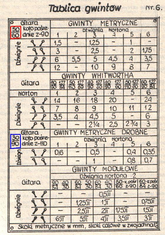

Witam , może ktoś doświadczony pomoże mi zrozumieć jak to jest z kołami zmianowymi w TUE35 . Mam tablice gwintów i tam jest np. 50/60 , koło pośrednie Z-90 , jak to trzeba rozumieć ? Wszystkie koła zębate w gitarze mam zdjęte i nie wiem gdzie które powinno być . Czy niektóre koła mają być na stałe , to przy nawrotce i to przy nortonie?

Koło 50 dajesz na trzpień wychodzący z wrzeciennika, 60 na trzpień, który wprowadza napęd do skrzynki Nortona a koło 90 jako pośrednie montujesz na dźwigni gitary tak, żeby zaziębiało się jednocześnie z powyższymi kołami.
Ten zestaw kół masz do nacinania gwintów metrycznych i calowych a do gwintów metrycznych drobnych zakładasz koła 30/90 a pośrednie koło dajesz 110 zębów.

Metryczne i metryczne drobne już rozumiem, tylko jeszcze calowe niebardzo .Calowe to inaczej Whitwortha ? Tam na tablicy jest : gwinty whitwortha , gitara 60/90, 127/84, 50/110, 127/60 itd. ?

Tak, calowe to inaczej gwinty Whitwortha.

Trochę za dużo tego wypisałeś. Patrz na Tabele gwintów Nr. 6 - masz napisane tak - patrz rysunek.
W skrócie można powiedzieć tak: najczęściej czyli prawie zawsze nacinasz gwinty metryczne to masz założone koła 50/60 (90) a resztę ustawiasz dźwigniami. Jest to bardzo wygodne i sprawne. Gdy chcesz nacinać gwinty metryczne drobnozwojne to musisz w gitarze zmienić koła na 30/90 (110) i znowu resztę wybierasz dźwigniami wg tabeli. Przy nacinaniu gwintów calowych i modułowych masz podane zestawy kół zębatych. Trzeba je zakładać dokładnie wg. tabeli.
Gdybyś chciał nacinać gwinty nie pokazane w tabeli to trzeba samemu wyliczyć ilości zębów w przełożeniu gitary, żeby to było możliwe. Może być tak, że potrzebnych kół nie będzie w zestawie kół typowych i zacznie się kalkulowanie czy opłaci się dorabiać nietypowe koło czy kilka z nich.

nie wiem co to znaczy gitara 60/90 i 127/84 , norton 1 ?

Post napisał: BYDGOST » 23 cze 2010, 21:45
To czytamy tak:
pierwsze koło ( to na trzpieniu wychodzącym z wrzeciennika) ma mieć 60 zębów
zazębia się z drugim 90 zębów
koło 90 zebów osadzone musi być na wspólnej osi ( tulejka + śruba) z kołem 127 zebów
koło 127 zazębia się z kołem osadzonym na wałku wejściowym do skrzynki Nortona - 84 zębnym
Norton 1 - oznacza, że dźwignia na skrzynce Nortona jest na poz. nr 1. ( w tabeli masz napisane: DŹWGNIA NORTONA - 1, 2, 3, 4, 5, 6 )
To wszystko.
( patrz rys. nr 13 w DTR TUE 35 ).
