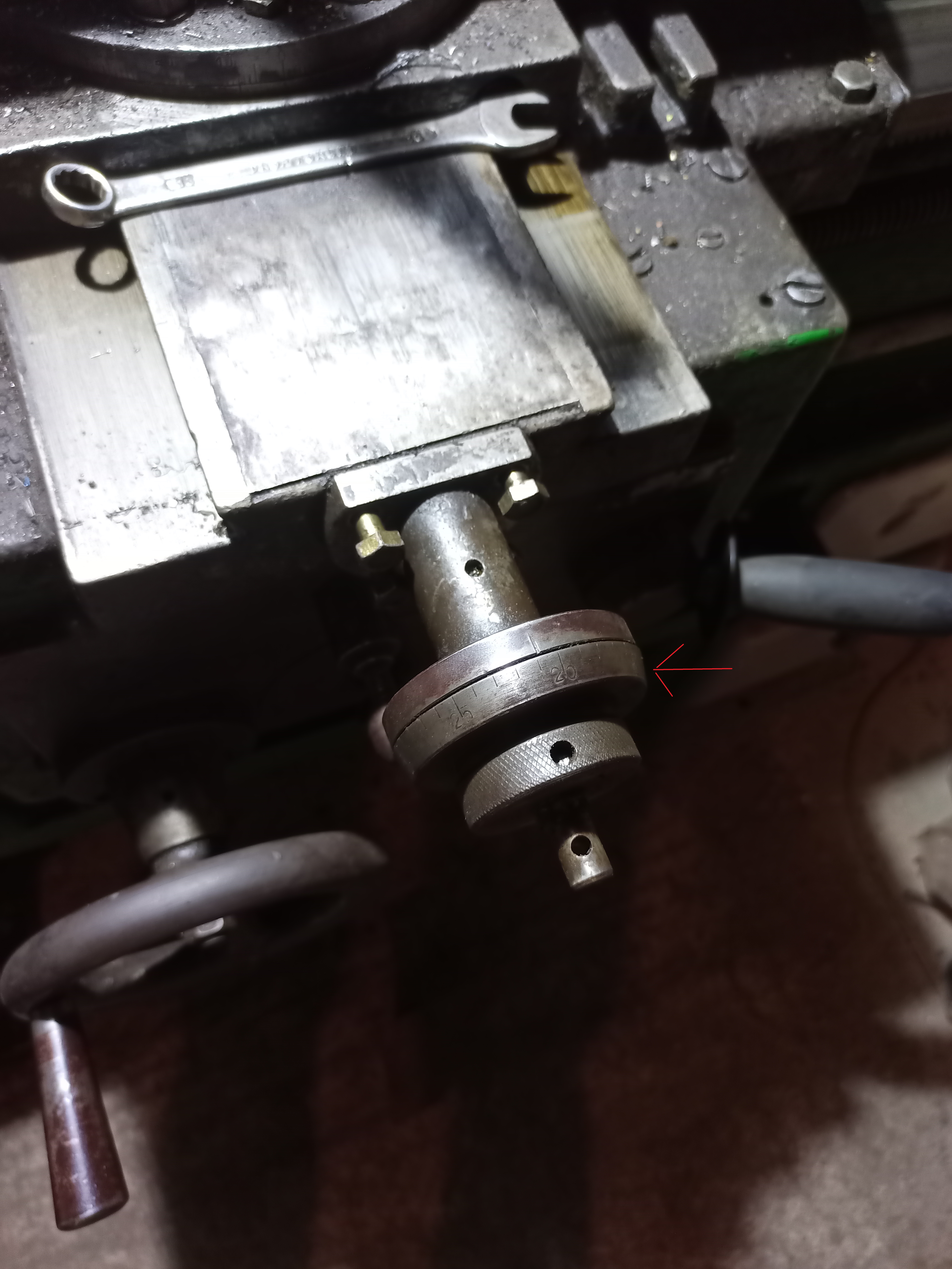

Cześć, jak zdjąć koło zaznaczone na zdjęciu z TUE 35?

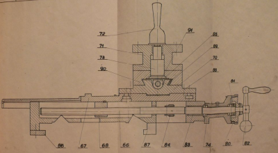

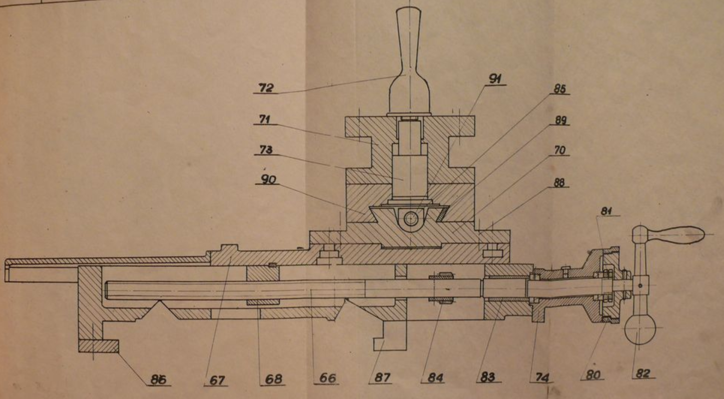

W załączniku dodaję schemat.

Re: TUE 35 jak zdjąć koło z podziałką
Post napisał: RobiszToŹle » 01 wrz 2022, 13:29
Wybić kołek stożkowy.

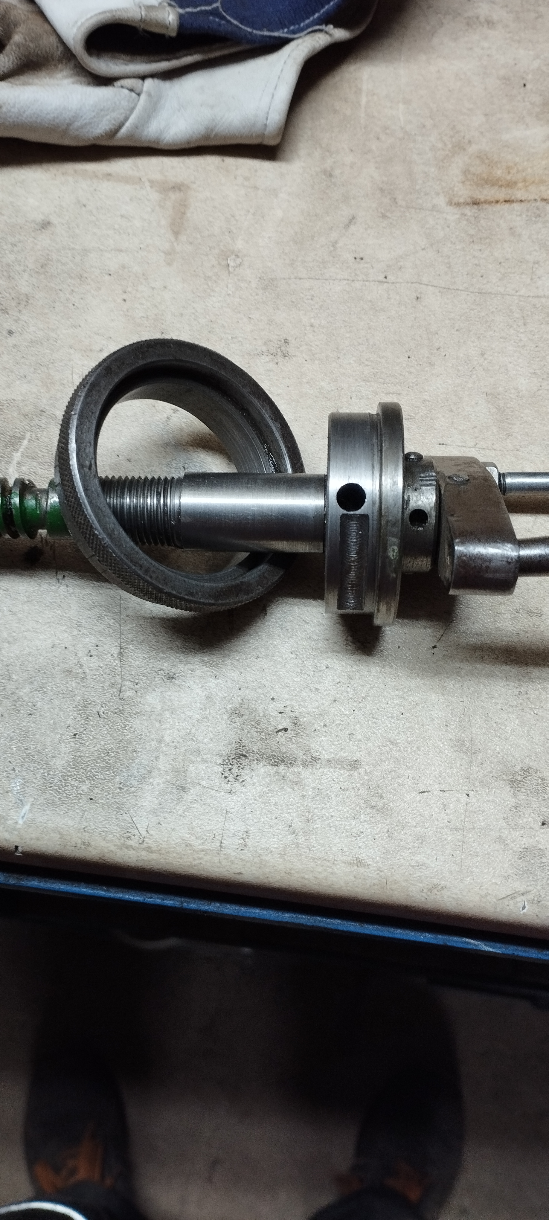

Post napisał: marcpol » 30 wrz 2022, 16:00
Otwór nie jest przelotowy.
rc36
Posty: 2384
Post napisał: rc36 » 30 wrz 2022, 16:13
Rozwierć ten kołek, jak będziesz składał to dasz nadwymiarowy kołek.

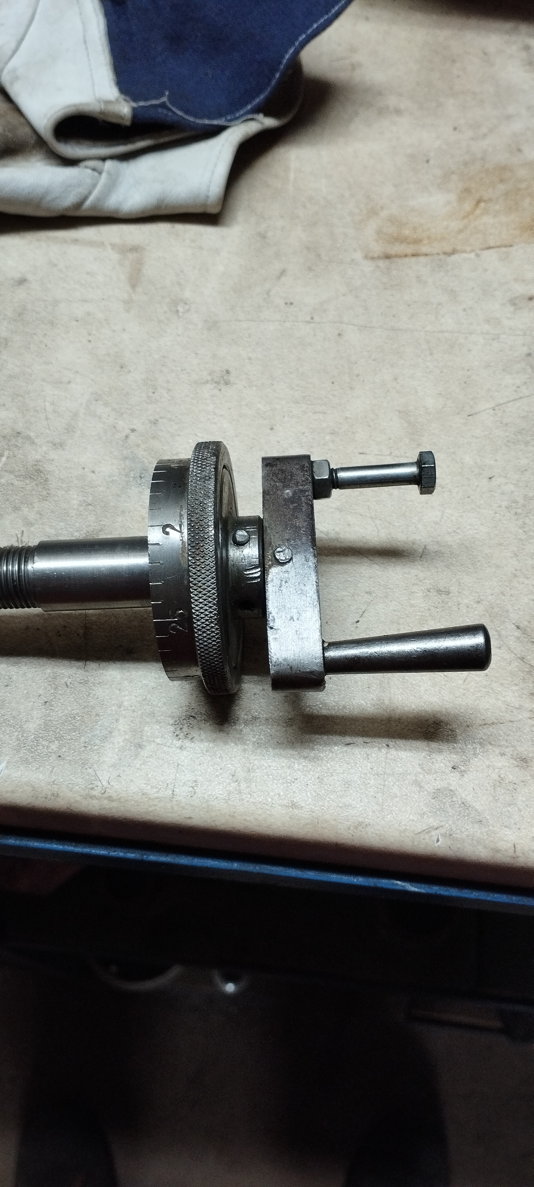

Witam. Nie chcąc zaczynać nowego tematu proszę o poradę. Stałem się posiadaczem tue 35 jestem zupełnie początkujący dlatego proszę o wyrozumiałość. Czy ta skala powinna mieć jakąś blokadę ponieważ obraca się luźno wokół na tej tulei?
