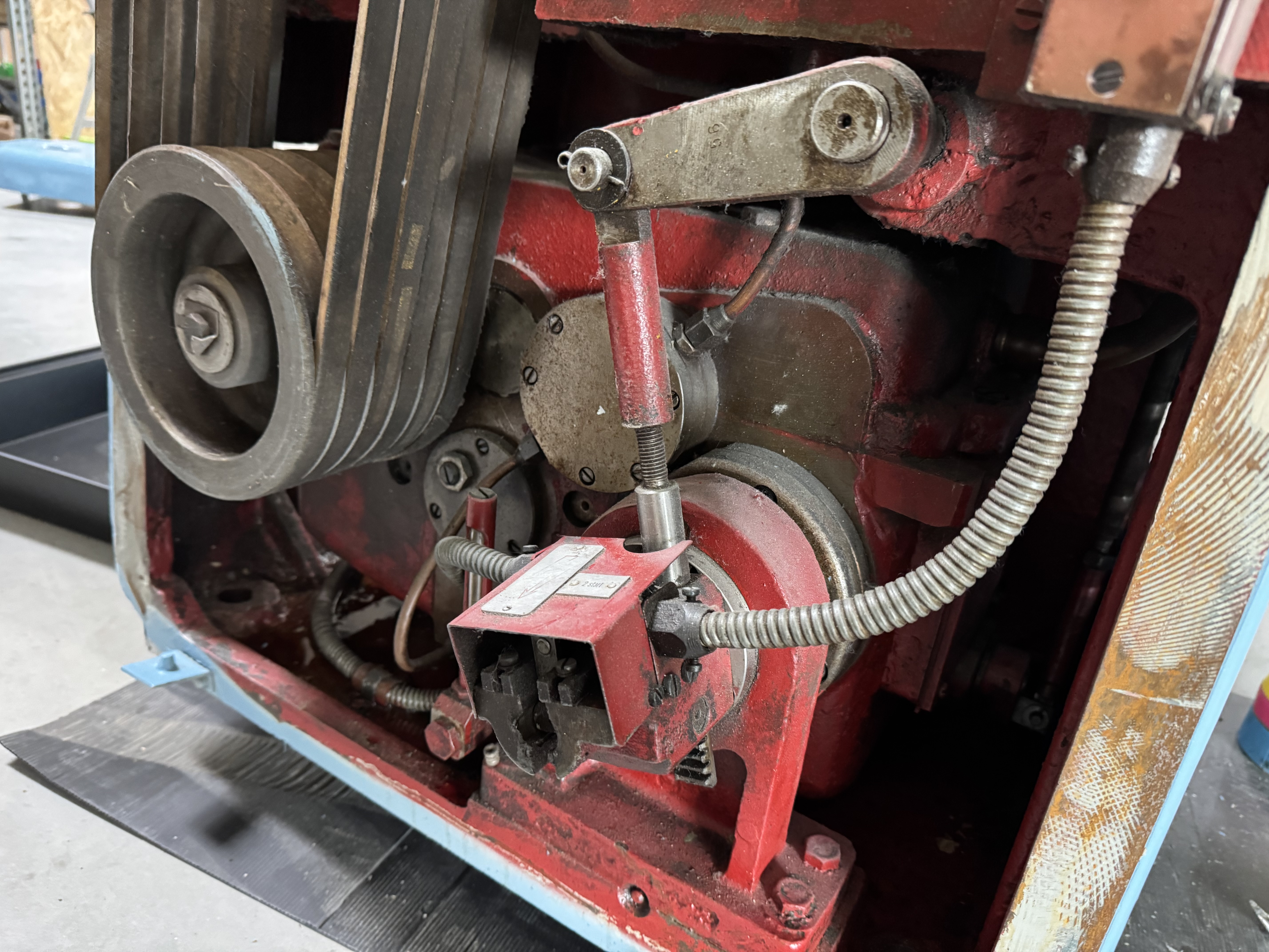

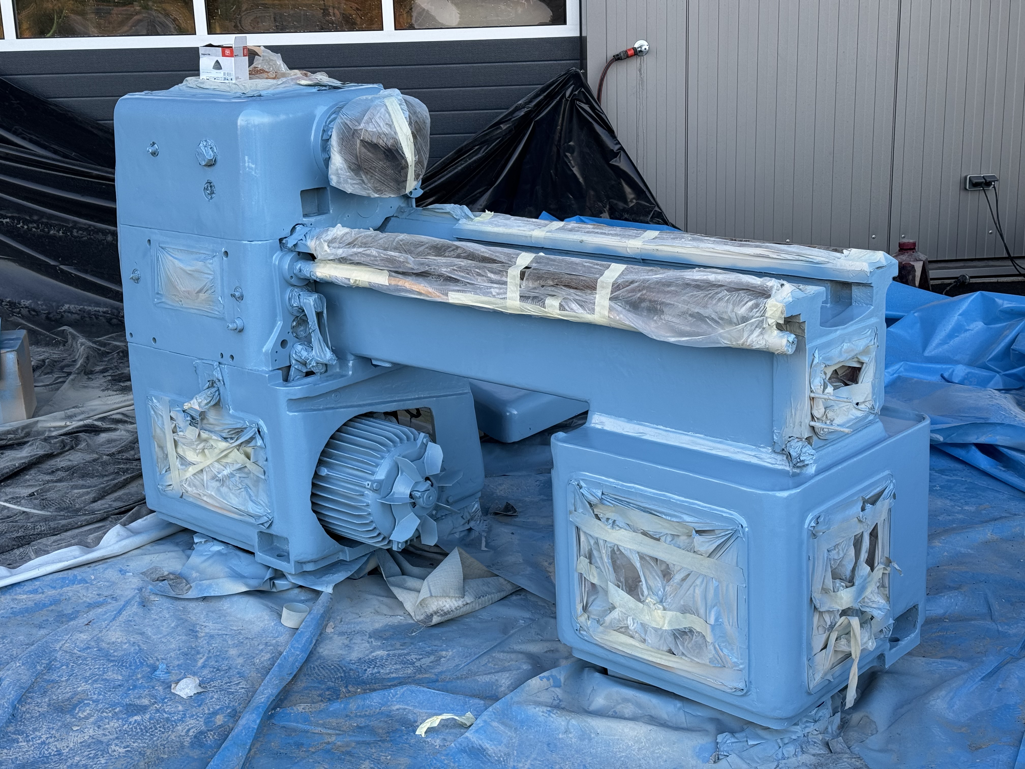

Cześć, tłumaczę z niemieckiego za pomocą Chat GPT. Obecnie przebudowuję swoją tokarkę. Wymieniam elektronikę i używam przemiennika częstotliwości. Start i stop będą później realizowane za pomocą przycisków. Dźwignie nie będą mi już potrzebne.
Czy moglibyście mi powiedzieć, w jakim położeniu ten przełącznik musi być, aby skrzynia biegów pracowała z większą prędkością? Wtedy zamocowałbym go na stałe. Dziękuję!

Start-stop lever first turns on left or right motor revolutions, then couples the clutch mechanicly. It doesn't change the speed. Speed is selected by rotary selector above the gearbox.
