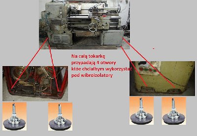

Chcę wypoziomować maszynę i pomyślałem że dobrze by było ustawić na wibroizolatorach.
W mojej tuc 50 są jednak tylko 4 otwory w obudowie po 2 w jedne i 2 w drugiej nodze jak na zdjęciu.
Czy można dać 4 stopy jak na zdięciu ,czy tak będzie dobrze?
Znalazłem takie zdjęcie na forum tylko moja jest dłuższa ma 1,5m.
Jeżeli tak to jakie stopy będą odpowiednie?

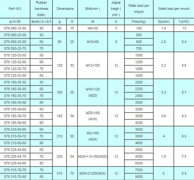

Uwagi dotyczące właściwego wyboru:
1. określić obciążenie na element (masa urządzenia : liczba punktów mocujących)
2. określić typ maszyny
3. wybrać elementy zgodnie z poniższą tabelą
4. porównać rozmiar śruby z rozmiarem otworu

Myślałem o takich fi 160 .
Bardziej pytanie mam czy tak można je rozmieścić?
Otwory 2 są na jednej nodze z brzegu a 2 na drugiej też z brzegu.
Łoże ma 1.5m robocze ale nogi są dwie.

Właśnie. Bo nie problem w wibroizolatorach, tylko w konstrukcji maszyny. Stare maszyny były przystosowane do innej metody kotwiczenia. Pasowałby ktoś, kto już to robił, bo podstawowe pytanie jest: czy podpierając na końcach, nie zrobimy z łoża banana.
PS. Ona jest z mostkiem, czy bez? To może być istotne.

Postaw ją na podłodze bez żadnych wibroizolarów, pierwsza lepsza robota na uchwycie 4 szczekowym niezależnym albo jakimś niesymetrycznym detalu i zobaczysz co się dzieje z tokarką na takich stopach. Będzię się bujać jak statek na wodzie.

Nie pamiętam dokładnie, ale coś mi się wydaje, że ta tokarka jest przeznaczona do ustawienia na fundamencie, a otwory służą jedynie do jej zamocowania, żeby sobie nie poszła, gdybyś zamocował coś niewspółosiowego. W takich przypadkach najlepiej na wypoziomowanym podłożu ustawić całość na płycie stalowej, pod którą podkładasz gumę.
No tak - tutaj, w DTR, właśnie piszą (strona 14) o fundamencie - https://de.scribd.com/document/64283509 ... 50-DTR-pdf
