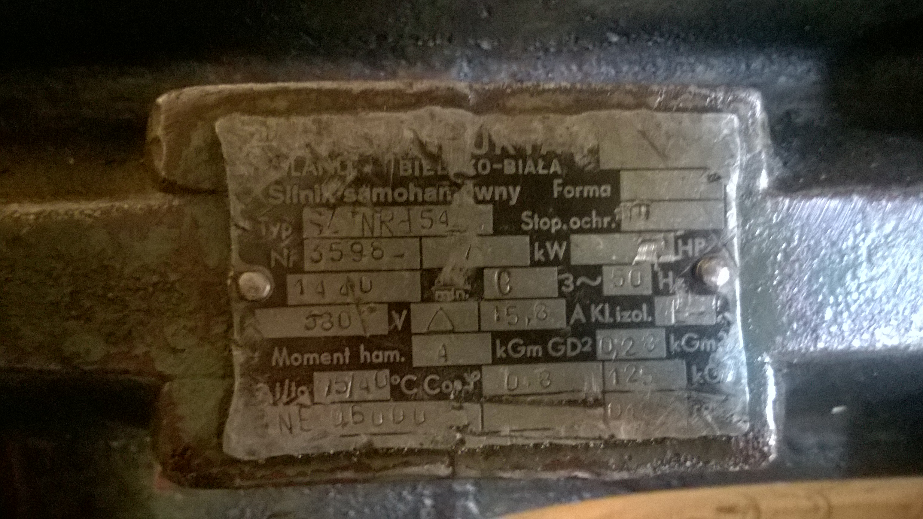

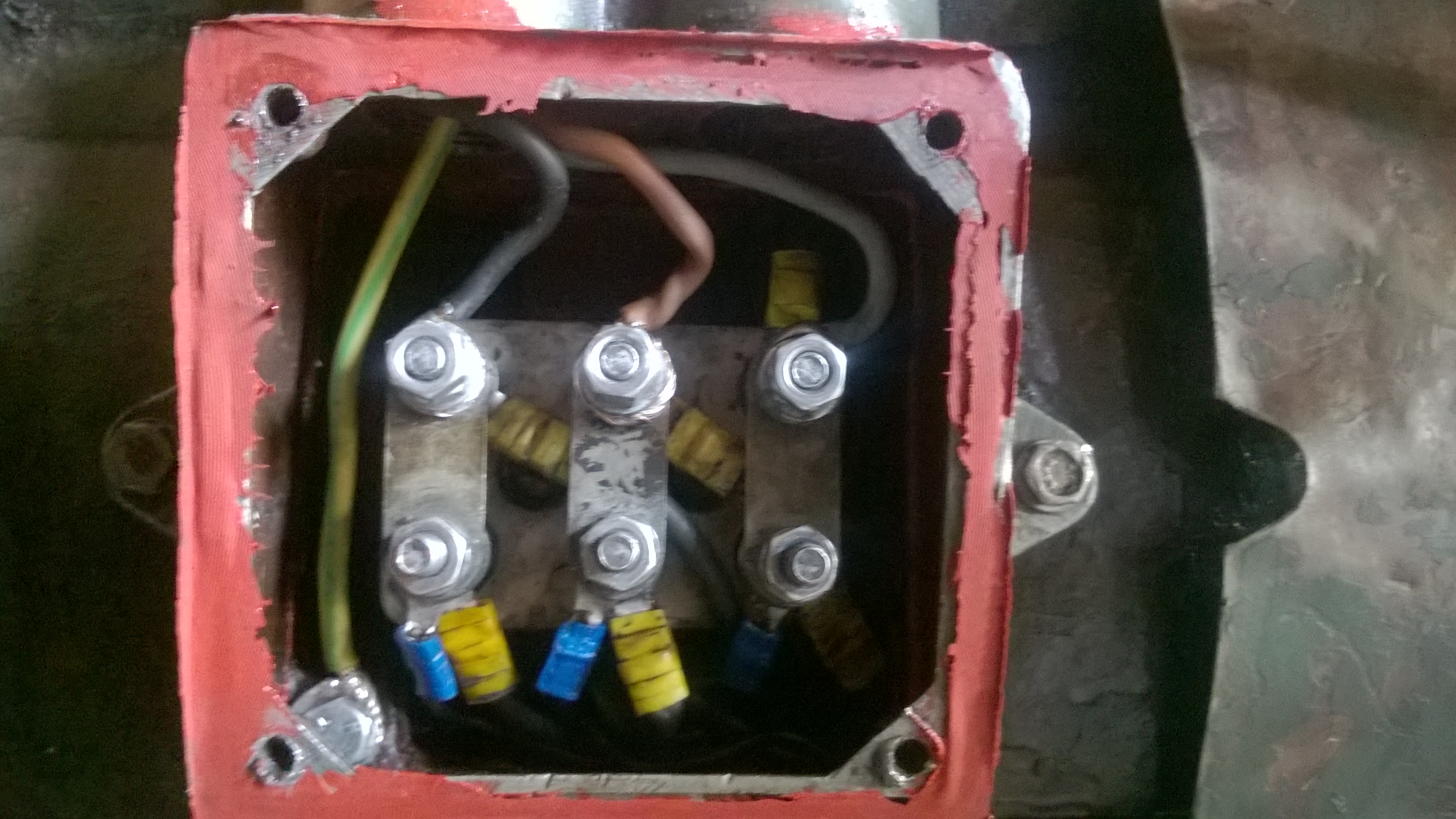

Jestem nowy nie dawno kupiłem tub 32 wymieniłem kable zasilające od silników wychodzi na to że ja ma połączone w trójką silnik 7kw czy połączenie jest nie prawidłowe czy powinno być w gwiazdę ?
Fotki w załączniku

Post napisał: drhambone » 27 cze 2018, 22:08
Cześć
Tak masz to połączone w trójkąt, dajesz 3x400V i będzie śmigać, nic nie zmieniaj.
