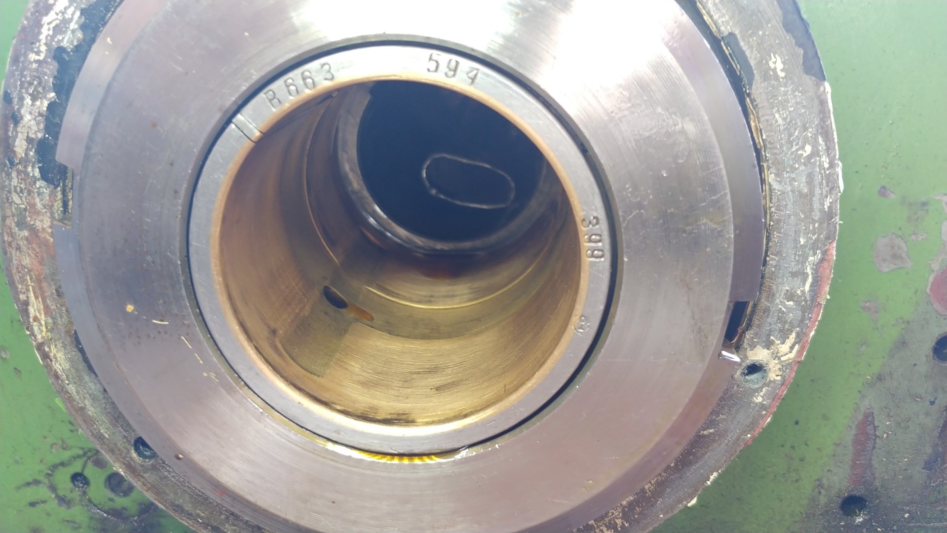

Dorobiony krążek okazał się idealny do tego odrzutnika. Wpasowany na ciepło siedzi ciasno i nie ma potrzeby , żeby kombinować coś dokręcać i dociskać. Zrobiony z mosiądzu. Dałem jakiś minimalny nadmiar i wyszło spoko.
Wyszedł inny kwiatek z tyłu. A no chodzi o to, że nowa panewka jest tak nowa, że jej mocowanie zbyt dużo wystaje i nie dało się założyć elementu , który idzie tuż za tym mocowaniem. Tutaj z pomocą przyszła piła stara jakaś niskich lotów, znaleziona za stodołą. Kilka wiercen , trochę pilnika i poszło. Dodam, żeby uniać wierteł typu perfect, krypton, jakies irwin. Zwykłe wytrzymało wiercenie, te badziewia, zaraz sie utępiło. Zrobiłem dystans około 2mm, lepiej zrobić coś koło 2,2 , żeby było ciut troszkę luzu. Ja mam taki, że tylko troszkę mogę dokręcić i odkręcić nakrętkę panewki i już sie zaciska, ale najważniejsze, regulacja jest i pasuje.
Na koniec trochę wirujących podzespołow. Trochę bicia wrzeciono dostało. Stało na ziemi i małe wżery się porobiły, a było na zero. Pompka sprawuje się rewelacja, zastanawiam się nad modyfikacją rurek od smarowania. Jest dosyć dobre ciśnienie i fajnie by było zrobić więcej rurek , pocieńszyć końcowki i rozprowadzić w więcej miejsc. Nie wiem, czy to sie nie mija z celem, bo przy wyższych obrotach to tam niezła kąpiej się robi. Tylko na najniższych mało co pryska na boki.

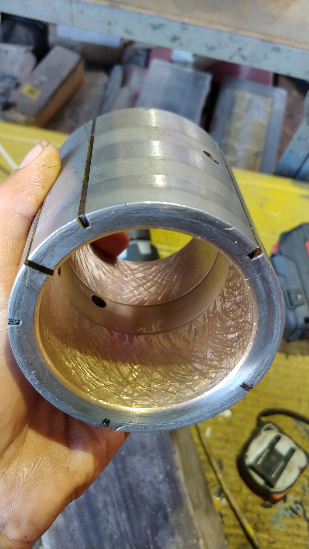

Zdemontowałem u siebie ponownie wrzeciono oraz panewke aby zdiagnozowac problem zbyt dużego w moim mniemaniu luzu. Jak już wspomniałem wcześniej w tym temacie sprawdzam luz zapierając sie kantówka długości ok 1mb o łoże od spodu dzwigajac wrzeciono, u mnie luz wychodzi ok 0.1-0.15 mm wiec sporo a ponadto nie chce wracac wskazówka czujnika zegarowego na to samo początkowe położenie. Problem był w tym ze gdy za mocno dokręcałem panewkę to po chwili pracy zaciera mi wrzeciono. Na szczęście nie widać żadnych uszkodzeń na wrzecionie ani na panewce.
Kolego Povel2 widzę ze masz już zmontowane wrzeciono, mógł byś sprawdzić jaki masz luz u siebie sprawdzając go tak jak ja wyżej opisałem ?

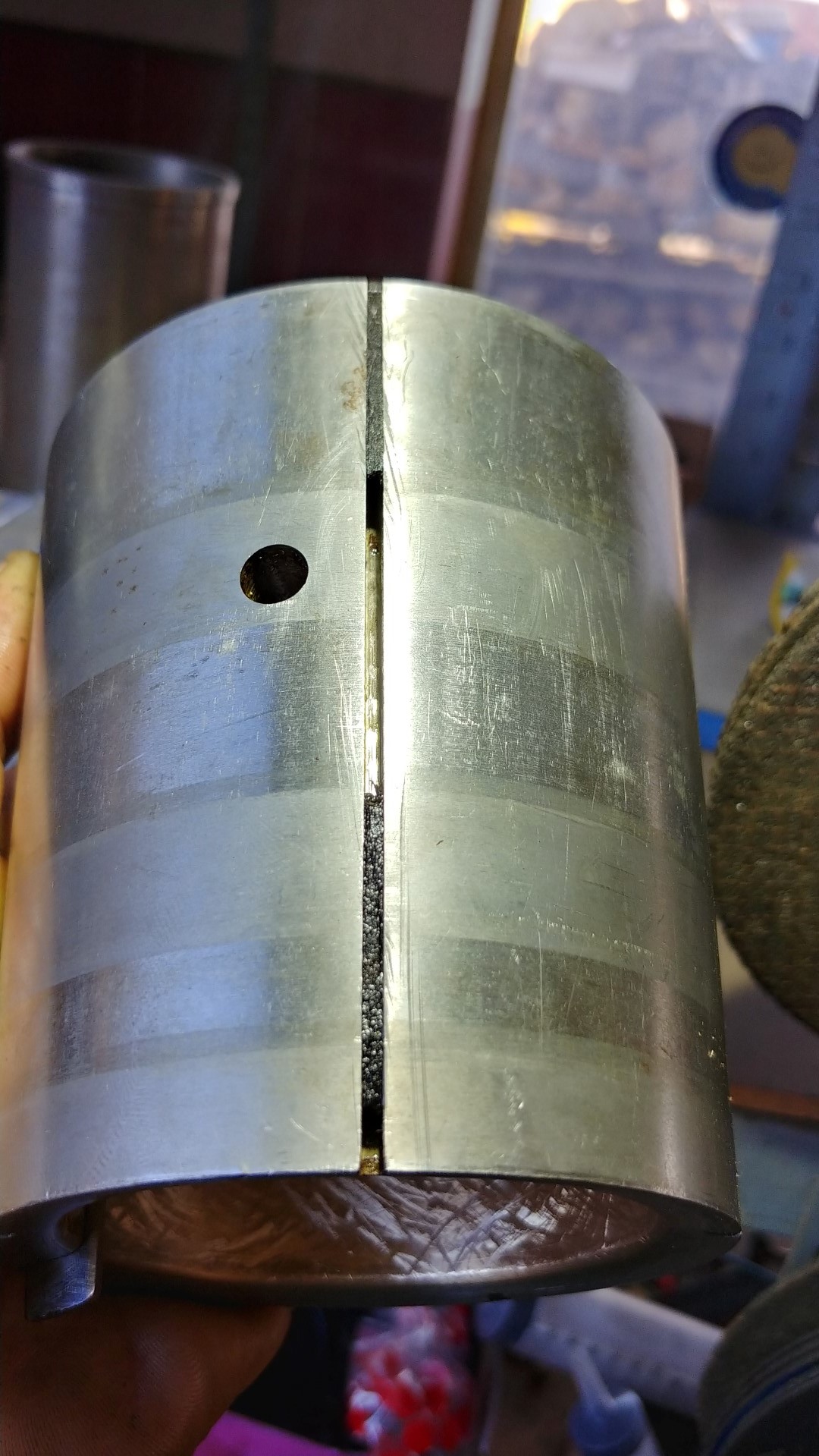

Przyglądając się samej panewce w czasie jej skrobania dostrzegłem w moim mniemaniu pewien błąd, ale mogę się mylić.
Panewka od zewnątrz posiada nacięcia które maja ułatwić sie jej ułożeniu podczas dokręcania, są one zabite kawałeczkami bakielitu lub drewna. Lecz kołeczki nie sa na całej długosci tylko kawałeczek z początku i kawałeczek na koncu rowka. Środek jest nie zabity i tam wdg mnie krąży niepotrzebnie olej zamiast trafiać w całości do panewki jednym otworem i w całosci wypływac drugim otworem, a tak czesc cisnienia ucieka przez niezabite rowki.
.... wstawiam zdjecia dla przemysleń tego.

Dziś powalczyłem trochę z panewka, doskrobałem ją jak trzeba. W sumie wyciągałem i wkładałem wrzeciono z 10 razy i uznałem ze jest już dobrze bo ok 80% powierzchni było odbitej ze jest styk. Ponadto po dłuższym dumaniu wywaliłem stare kołeczki drewniane z szczelin panewki i wstawiłem nowe na całej długości. Uznałem ze w ten sposób będzie wieży przepływ oleju wewnątrz panewki. Dokręciłem panewkę tak ze luz góra dół wrzeciona skakał 0,03 mm wiec książkowo. Puściłem obroty ok 700rpm i po 5 minutach wrzeciono i korpus dość szybko zrobiły sie gorące, mierząc na ciepłym luz spadł do 0,02mm. Popuściłem trochę panewkę aby nie nagrzewała się tak szybko z wrzecionem i teraz na Ciepłej maszynie po ok 10-15 minutach luz mam ok 0.04mm. Jest to i tak dużo lepiej niż miałem wcześniej (0,15mm). Wiec mój problem uważam za zażegnany.

Ja myślę ze deseczki na całej długości zdecydowanie zwiększają przepływ przez wnętrze panewki.
15 setek to dość dużo ale najważniejsze ze jak zwolnisz nacisk to wrzeciono wraca prawie na zero, u mnie też brakuje 1-2 setki na zimnej maszynie. Na ciepłej wraca na zero.
myślę ze najlepszym testem jest założenie kawałka wałka np fi 50mm i nożem przecinakiem spróbować go uciąć, jeśli pójdzie jak po maśle to jest dobrze.
