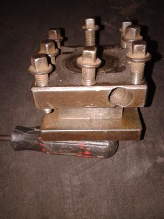

Do czego jest otwór w imaku w tsb 20 częściowo nagwintowany?

Jakaś "kombinacja" poprzedniego właściciela,
W moim osobistym nie ma takiego otworu.
W egzemplarzu kolegi, również brak.
DTRka - ani słowa nie wspomina - przynajmniej znane mi dokumentacje.
Szczerze powiem, że żywo zainteresowany tą maszynką, pierwsze widzę taki "wybryk".
Sam jetem ciekaw, po co to komu było?

Radosna twórczość operatora :)
Pewnie coś musiał zamocować w dziwnym położeniu, a imak nie pozwalał :) Potrzeba matką wynalazków :)

To jest otwór na zatrzask imaka. Była też wersja w której ten otwór był zaślepiony a służył tylko do wywiercenia gniazda na zatrzask imaka po przeciwnej stronie osi obrotu imaka.

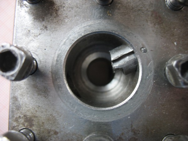

Zatrzask imaka mam typowy za pomocą dźwigienki, ale pokrętło imaka ma takie wycięcia co mogło by sugerować że jakiś mechanizm zapadkowy tam był tylko po co?

33jannowak pisze: pokrętło imaka ma takie wycięcia co mogło by sugerować że jakiś mechanizm zapadkowy tam był tylko po co?
Pisząc zatrzask miałem właśnie na myśli ten mechanizm zapadkowy, dzięki któremu imak obraca się jednocześnie z luzowaniem dźwigni pokrętła w lewo o 90°, imak pozostaje w tej pozycji ustalony bolcem w podstawie a dźwignia obracana w prawo dociska imak i jest gotowa do następnej zmiany noża w ustalonym cyklu.

Jutro zrobię zdjęcie. W użytkowaniu albo się przydaje albo przeszkadza, bo nie możesz zmienić kierunku obrotu imaka. Element prosty do wykonania.

Post napisał: Grzegorz53 » 23 sty 2018, 21:19
Tak wygląda ta zapadka :

Myślałem że można ją odciągnąć z zewnątrz imaka, ale tam to jest chyba tylko śruba zabezpieczająca sprężynę.
Tak czy owak, dziękuję za zdjęcia i kolejną rozwiązaną zagadkę z tego modelu co na początku wydawało się ,, radosną twórczością lub kombinacją" :)

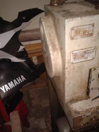

Ale mam kolejne pytanie do czego mogło służyć to uwypuklenie na obudowie gitary? Obrazek
