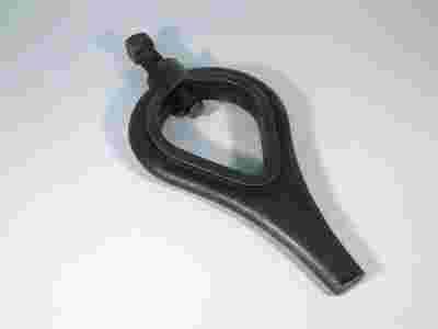

W koniku mocuje się nie tylko wiertła, stąd brak gniazda płetwy.
A wiertło w koniku często obraca bo albo jego, albo gniazda przylgnia ne jest wystarczająco gładka (a czasem zużyta i nie trzyma standardu). Zaolejenie też nie pomaga, podobnie jak przewymiarowanie wiertła (np ø40/Mk2).
Jest taki doraźny stary tokarski sposób pomagający często na obracające się w gnieździe wiertło - posmarowanie przylgni stożka chwytu szkolną kredą.... :wink:

Pewniejszym sposobem od kredy jest zablokowanie wiertła sercówką którą opiera się o sanki narzędziowe za pośrednictwem jakiegoś drewienka.
Posty: 12398
Post napisał: RomanJ4 » 14 lut 2017, 12:30
Napisałem doraźnie, oczywiście będzie lepiej choć nie zawsze można sercówkę założyć z jakichś powodów(np wiercenie głęboko w kielichu...)

Rozumiem, że po prostu mogą nie mieć płetwy a mieć dłuższy stożek niż z płetwą ?
Posty: 12398
Post napisał: RomanJ4 » 15 lut 2017, 00:29
Nieraz maja wkrętki lub końcówki zbijakowe (np kły obrotowe, wytaczadła..)

piromarek pisze:Rozumiem, że po prostu mogą nie mieć płetwy a mieć dłuższy stożek niż z płetwą ?
Wydaje mi się, że długości stożków są znormalizowane.
Posty: 12398
#19
Post napisał: RomanJ4 » 15 lut 2017, 01:41
stożków tak,
http://issuu.com/fatpol/docs/fatpol_too ... 4/39540039
http://fatpol.pl/pobierz/
ale chwyty mogą mieć różne końcówki..
