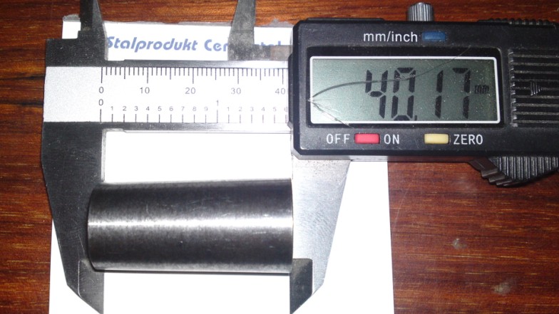

sajgon
Posty: 1010
Lokalizacja: Śląsk
Post napisał: sajgon » 07 lut 2012, 11:31
Mam taką ,pasuje i nic się nie kiwa :
długość 40,17
fi większe 19,84
fi mniejsze 17,88
wewnątrz oczywiście Mk1
Jak by coś ,ktoś ,więcej info pisać śmiało .
