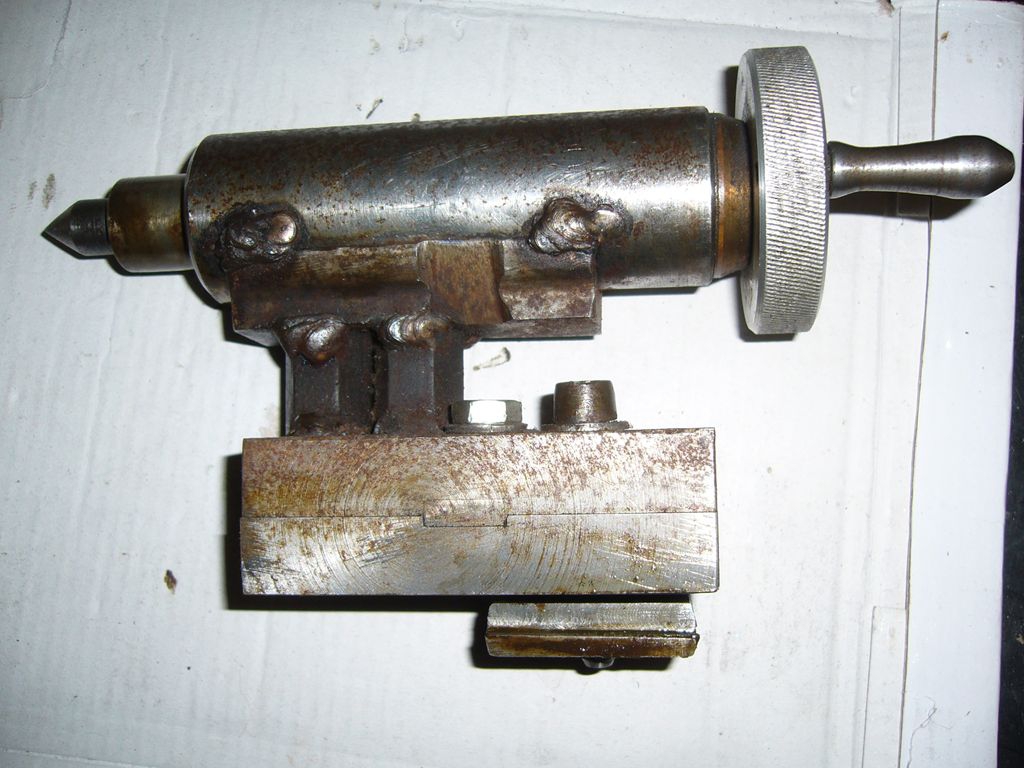

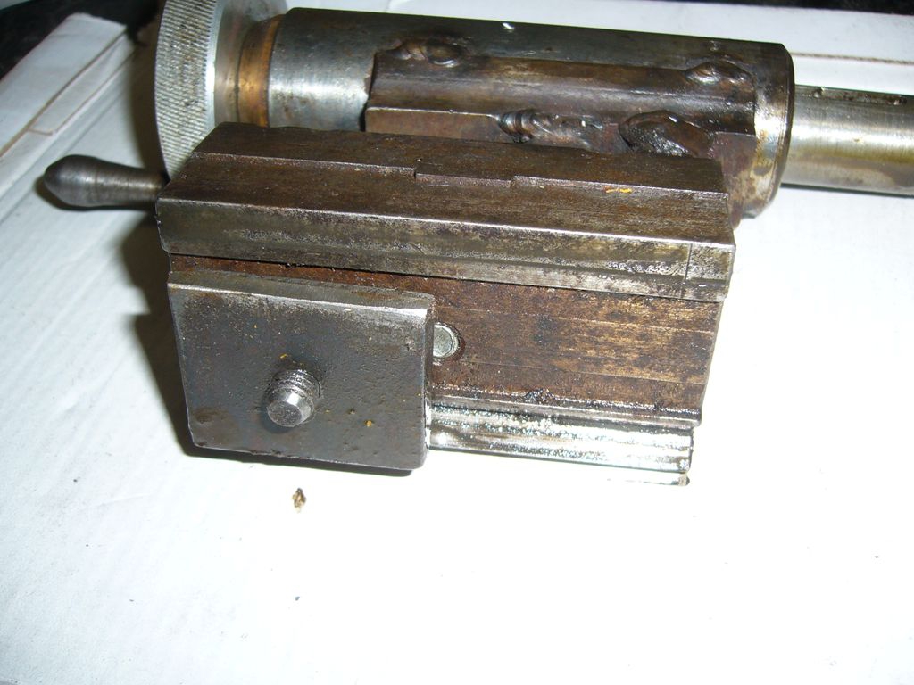

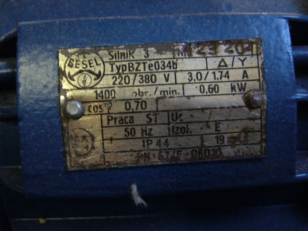

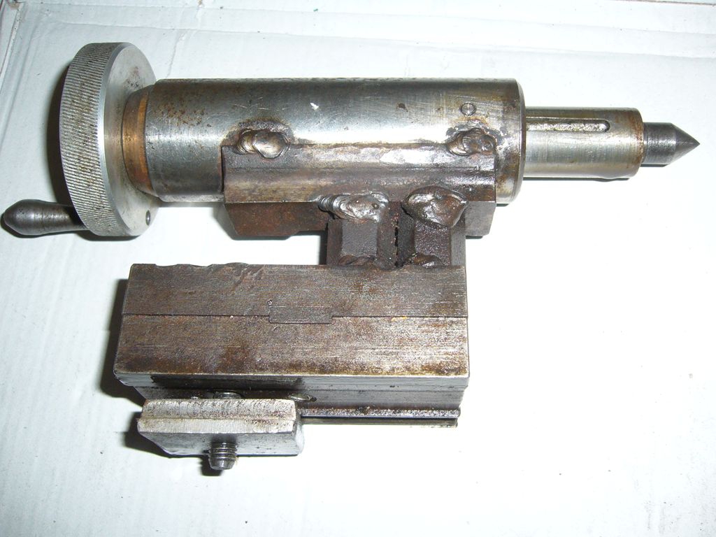

Dziękuje koledze Andrzejowi 40 za informacje na temat klina regulacyjnego. Bardzo się przydadzą. Poniżej bardziej dokładne zdjęcia konika, oraz tabliczka znamionowa oryginalnego silnika TSA. Niestety ale o zuchowym silniku 1,1 kW nic konkretnego powiedzieć nie mogę. Tabliczka jest kompletnie nieczytelna. Jego obroty według mnie to 1400, tak samo jak ma ten mój od TSA-16
Ja również poszukuje sposobu na montaż różnych nożyków. W przypadku Zucha problemu nie ma większego. 10 x 10 bez problemu, a może i nawet dwunastka by weszła. TSA-16 jest bardziej wybredna, i już takiego się chyba nie zamocuje. Dobrym rozwiązaniem jest imak szybkozmienny. Droga zabawka, ale u skośnookich znalazłem za 42 dolary coś takiego Imak szybkozmienny Ciekawe jak to jest wykonane, bo cena całkiem fajna. Zresztą ten sam sprzedawca ma również nożyki oprawkowe 8x8 7 sztuk za 40 dolarów. Chciałbym też kiedyś zainstalować odczyt liniowy do swojej tokarki, a wystarczą właściwie dwa. Są teraz do kupienia niedrogie moduły po 20-30 dolarów sztuka. Ale to taka moja lista życzeń noworocznych, najpierw trzeba maszynę na nogi postawić, i poczekać może dolar potanieje....

Konik garbusek - taka rosyjska bajka przyszła mi na myśl na widok tej piękności
. Poluj na oryginał.
Natomiast silnik 0,6kW dobry. Ma 0,2kW więcej niż oryginał i może pracować z napięciem 3x230V. Falownik wektorowy 750W i możesz się bawić.

Jaki jest koń, każdy widzi
Generalnie działa dużo lepiej niż wygląda. Jeden oryginał namierzyłem, ale cena 500zł to lekka przesada. W sumie to nie wiem co z tymi konikami do TSA się dzieje. Wiele osób szuka. Łamały się, czy co? Na razie poprawie ten co mam. Bo zrobiony jest dobrze, tyle że nie skończony.

Za falownikiem powoli się rozglądam, może uda się coś znaleźć. Ten drugi silnik od Zucha ma tylko możliwość pracy z jednym układem połączeń uzwojeń. Także zasilanie jednofazowe poprzez falownik odpada.

Cena konika 500,- zł - to cała tokarka pewnie 5000,-CX MANIAK pisze:Jaki jest koń, każdy widziGeneralnie działa dużo lepiej niż wygląda. Jeden oryginał namierzyłem, ale cena 500zł to lekka przesada. W sumie to nie wiem co z tymi konikami do TSA się dzieje. Wiele osób szuka. Łamały się, czy co? Na razie poprawie ten co mam. Bo zrobiony jest dobrze, tyle że nie skończony.
Widziałem też przerobione smarowanie przedniego łożyska wrzeciona w postaci małego zbiorniczka z olejem, fajny patent. Tylko zastanawia mnie sposób podawania oleju. Tam knot jakiś ma być?
Oryginalne się nie łamały, ale mogły ginąć lub być zdewastowane. W socjaliźmie to się zdarzało.
Byłbym ostrożny z upiększaniem Twojego jeśli jest w miarę dobry, tzn. trzyma osiowość. Jeżeli chcesz poprawiać spawy to może ją stracić.

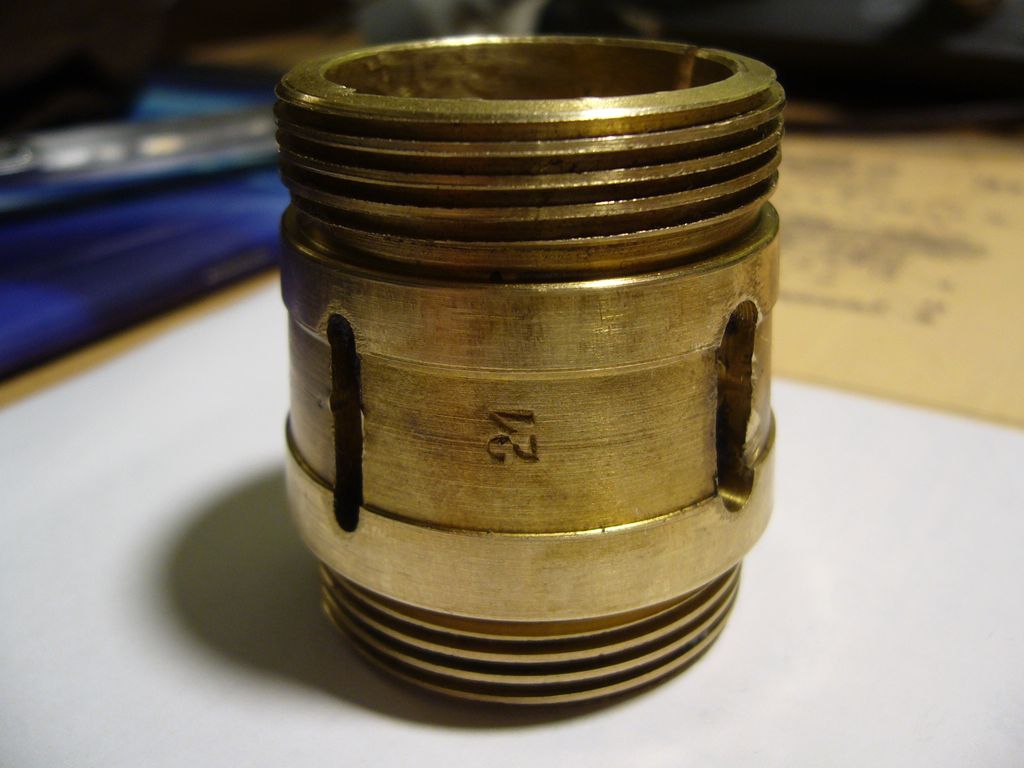

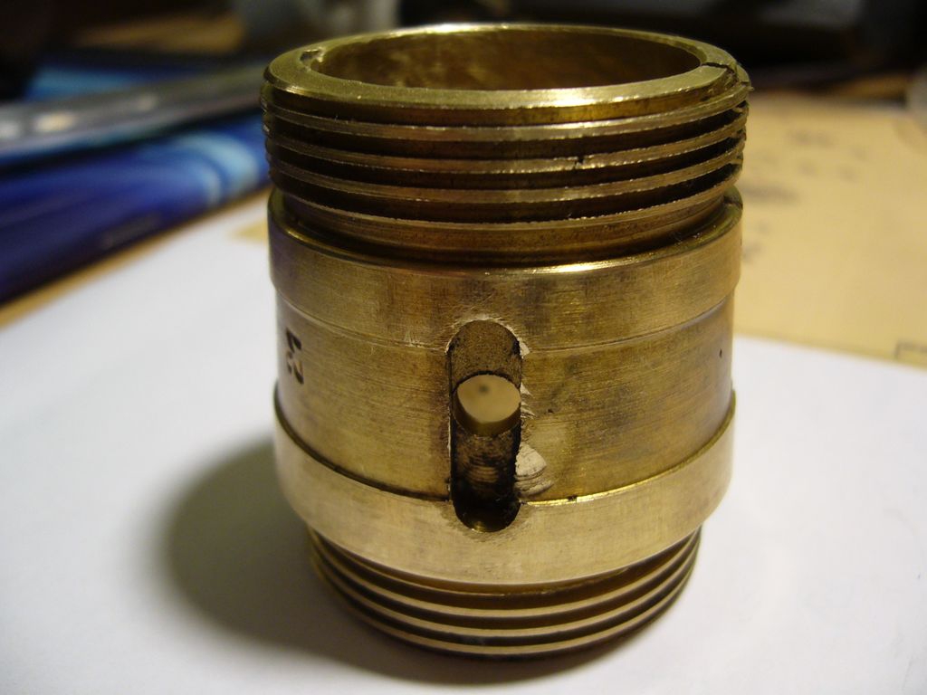

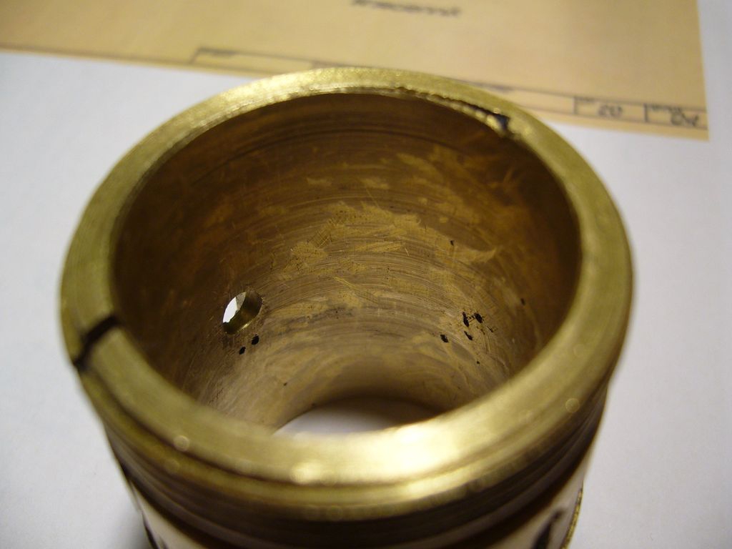

Witam ponownie.
Walki ciąg dalszy. Zdemontowałem dzisiaj wrzeciono, oraz łożyskowanie. Tradycyjnie wszystko zapchane towotem
No cóż, panewka za piękna nie jest. Pomiar średnicy wykazał 30,10 mm, czyli ( jak się nie mylę) biorąc pod uwagę tolerancję nominału, 8 setek zużycia. Powierzchnia wygląda jakby ktoś ją skrobał. Na wrzecionie też widać ślady pracy, pod palcem wyczuwalne drobne obwodowe nierówności. Najlepiej byłoby oczywiście wykonać szlif wrzeciona, i dotoczyć nową pod wymiarową panewkę. Właściwie skomplikowana ona nie jest, jedynie otwór pod wrzeciono, najlepiej byłoby kalibrować rozwiertakiem nastawnym ( tak mi się wydaje ).
Przez weekend umyje wszystkie mechanizmy w nafcie, i zaczynam czyścić skorupy z farby. Poniżej fotki panewki, wrzeciona dodam jutro ( zostało w warsztacie ).
Pozdrawiam.
Tadeusz.
Pozdrawiam.
Tadeusz.

Sądzę, że każdy zestaw panewka-wrzeciono po docieraniu miał wymiary o parę setek różniące się od nominału i trudno mieć pewność co do zużycia. Tym bardziej dziwne, że widać ślady skrobania na panewce i nierówności na wrzecionie. Dwie sprzeczne sprawy. Pierwsze sugeruje, że tokarka nie pracowała, drugie że była intensywnie eksploatowana.CX MANIAK pisze: Pomiar średnicy wykazał 30,10 mm, czyli ( jak się nie mylę) biorąc pod uwagę tolerancję nominału, 8 setek zużycia. Powierzchnia wygląda jakby ktoś ją skrobał. Na wrzecionie też widać ślady pracy, pod palcem wyczuwalne drobne obwodowe nierówności. Najlepiej byłoby oczywiście wykonać szlif wrzeciona, i dotoczyć nową pod wymiarową panewkę. Właściwie skomplikowana ona nie jest, jedynie otwór pod wrzeciono, najlepiej byłoby kalibrować rozwiertakiem nastawnym ( tak mi się wydaje ).
Myślą, że zanim wykonasz nową panewkę warto sprawdzić ile pozostało rezerwy do regulacji. Jak będzie rezerwa to może delikatny szlif wrzeciona wystarczy.
