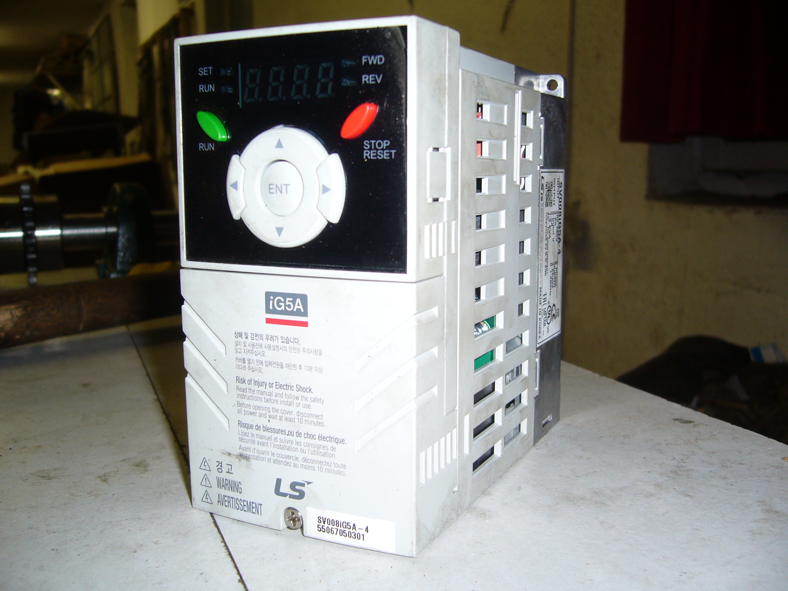

Falownik planuje umieścić w skrzynce home made, wraz ze stycznikiem i s-kami 3 faz. Samo sterowanie gdzieś "pod ręką" Podobnie jak wykonał to kolega @Wader13. Grzybki awaryjnego zatrzymania silnika też oczywiście będą, zresztą falownik po dołączeniu rezystora hamującego potrafi silnik zatrzymać w jednej chwili. Nad konikiem miejsca już brak, zawisła tam półeczka na kły, uchwyty wiertarskie, trzpienie i inne tego typu.
A falownik mam taki: Obrazek

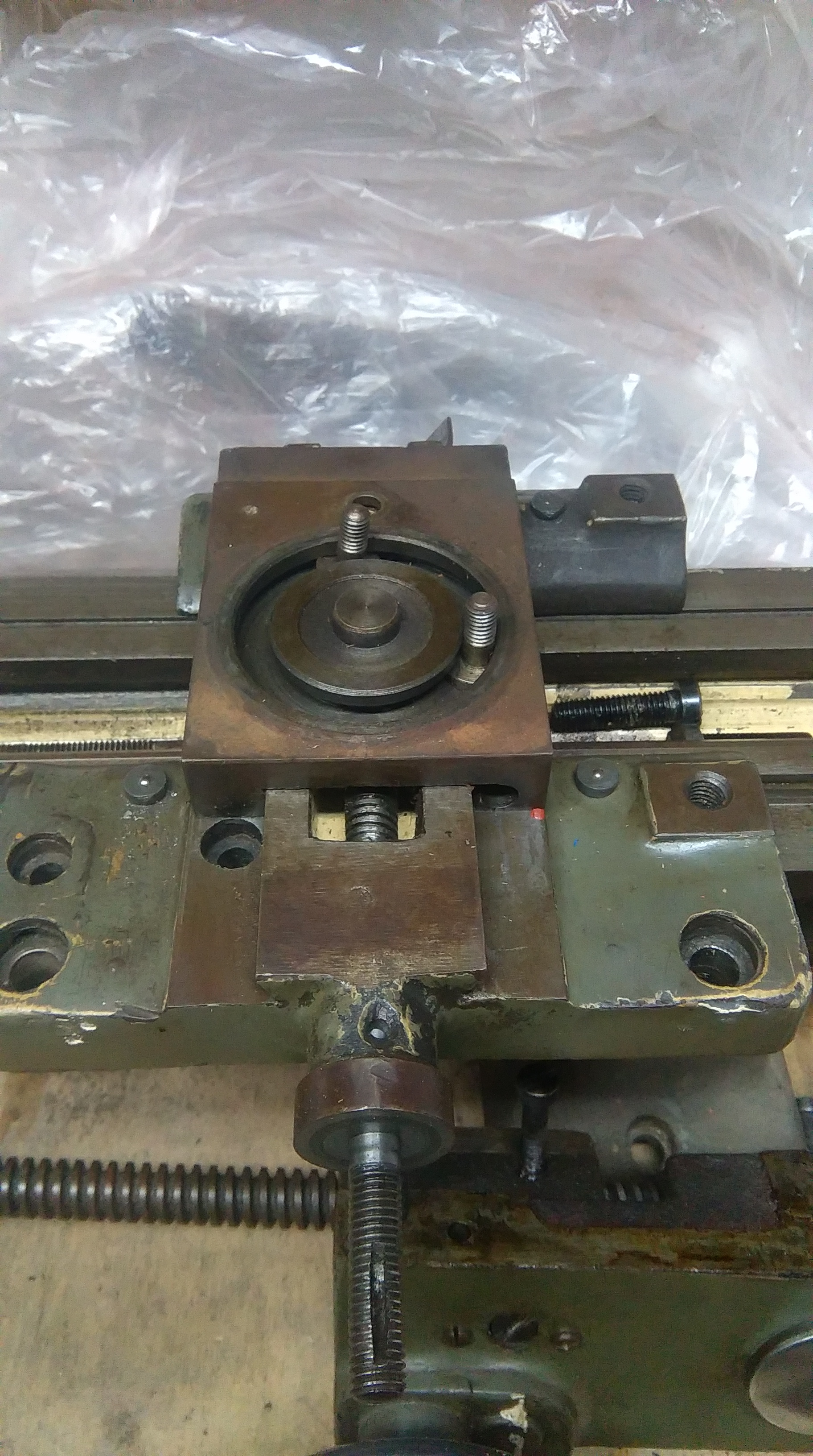

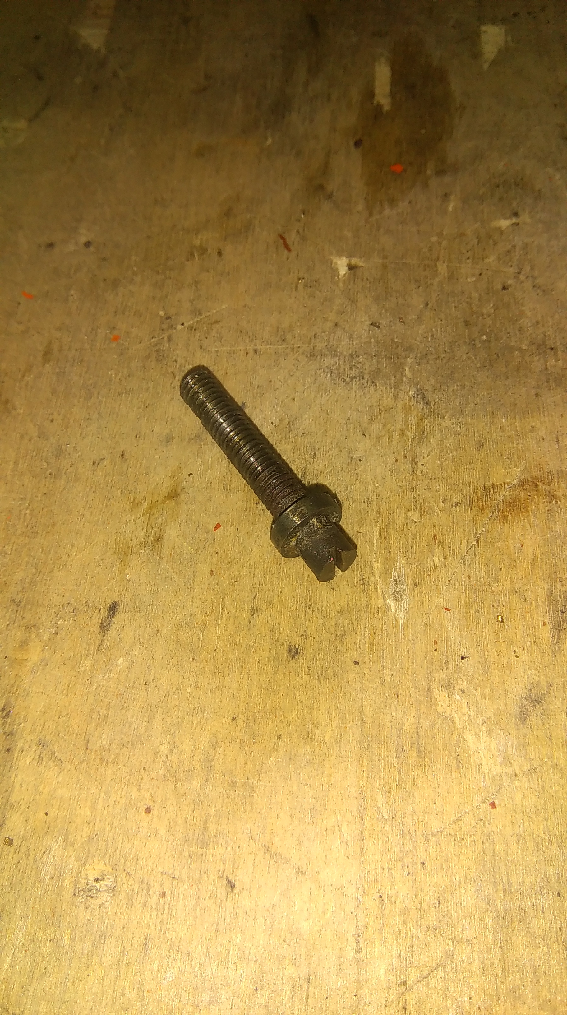

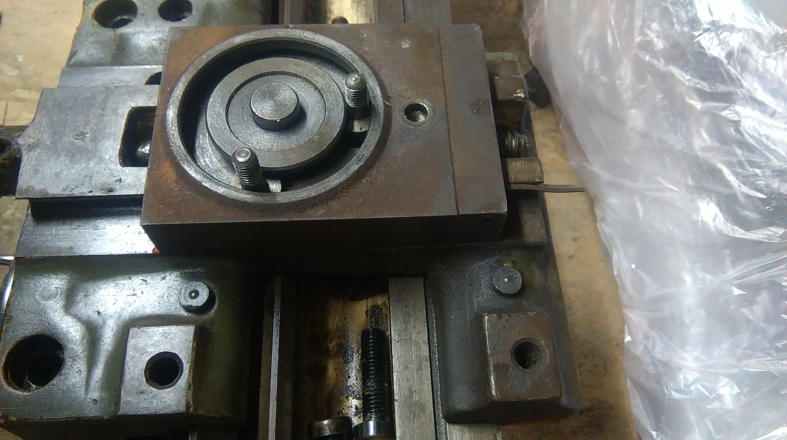

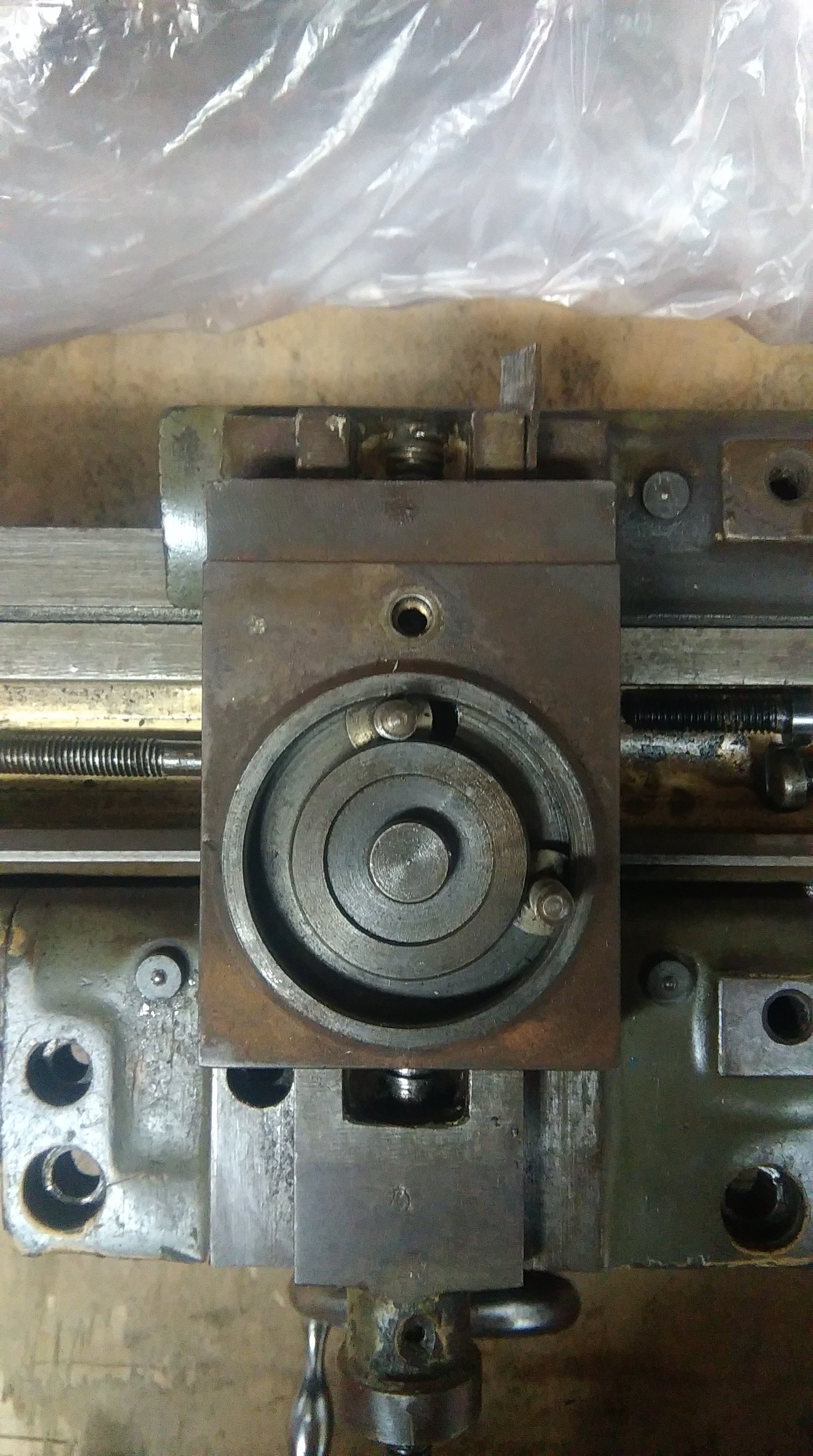

Robie mały remont TSA-16 i napotkałem problem, nie mogę ściągnąć suportu poprzecznego z prowadnicy, dodam że nie idzie nim ruszyć kręcąc śrubą. Co może być nie tak? Jak to zdjąć by niczego nie uszkodzić? A może to już jest uszkodzone. Wykręciłem z przodu śrubę kontrującą. Dołączam zdjęci i z góry dzięki za pomoc.Obrazek

Widzę na zdjęciach że nie wyjąłeś klina regulacyjnego do kasowania luzu. Być może on blokuje sanki poprzeczne. Spróbuj wysunąć listwę klinową w stronę zamka i powinno pójść. To ten wystający element w postaci listwy z tyłu sanek na Twoich zdjeciach.
