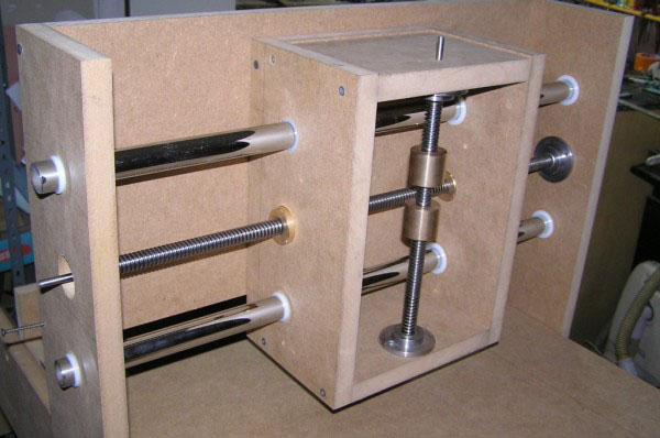

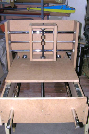

Docelowo to będzie z profili aluminiowych , ale aby potrenować budowę i obsługę
postanowiłem zbudować " prototyp " z płyty MDF grubości 22 mm .
Frezarka ma mieć pole robocze 50 x 35 cm - w zasadzie tylko do miękich
materiałów - do bakielitu włącznie . Ta docelowa będzie na prowadnicach
z wałków i łożyskach liniowych .
Śruby już były u tokarza , obudowy łożysk też gotowe . Teraz pytanie do
tych , którzy już zbudowali :
1. Czy warto do tego prototypu instalować wałki i łożyska na osi X
czy wystarczy narazie założyć prowadnice szufladowe .
2. Czy wystarczą prowadnice z rury stalowej fi 25 mm na osi Y .
3. Ponieważ narazie nie interesuje mnie oś Z , czy tymczasowo
wystarczy na śrubie założyć jakąś korbkę .
Prototyp będzie służył tylko do celów edukacyjnych - materiał obrabiany
to tylko drewno i bakielit .
[ Dodano: 2006-03-31, 15:43 ]
Nie mam pomysłu jak przymocować nakrętki trapezowe
do bocznych ścianek skrzynki . Otwory w płycie były
wiercone na fi 36 mm i nakrętki kręcą się w ściankach .
Czy wystarczy je np. przykleić Distalem ?

Tu jednak proponował bym, właśnie do celów edukacyjnych, dołożyć sterowaną oś Z. Wszystko gotowe w konstrukcji tylko dostawić jeszcze jeden silnik. Ręczne ustawianie spowoduje sporo problemów z ustawianiem wysokości frezu i duże spowolnienie pracy, maszyna musi się zatrzymywać przed przejściem do kolejnych cięć bo inaczej zostanie zniszczony materiał lub wycinanany element.Zbyszek9 pisze:3. Ponieważ narazie nie interesuje mnie oś Z , czy tymczasowo wystarczy na śrubie założyć jakąś korbkę .
Prototyp będzie służył tylko do celów edukacyjnych - materiał obrabiany to tylko drewno i bakielit
chomikaaa
- Posty w temacie: 3
- Posty: 988
- Rejestracja: 19 cze 2004, 23:22
- Lokalizacja: lodz
taka konstrukcja po zlozeniu moze byc calkiem solidna maszyna ine warto wg mnie oszczedzac na walkach dla osi z prowadnic bym nie stosowal za koplet prowadnic na os x kupisz z jeden walek na ta os prowadnice szufladowe nie nadaja sie do niczego stwierdzisz to niestety po ich zamontowaniu wiec odpusc je sobie i kup walki
