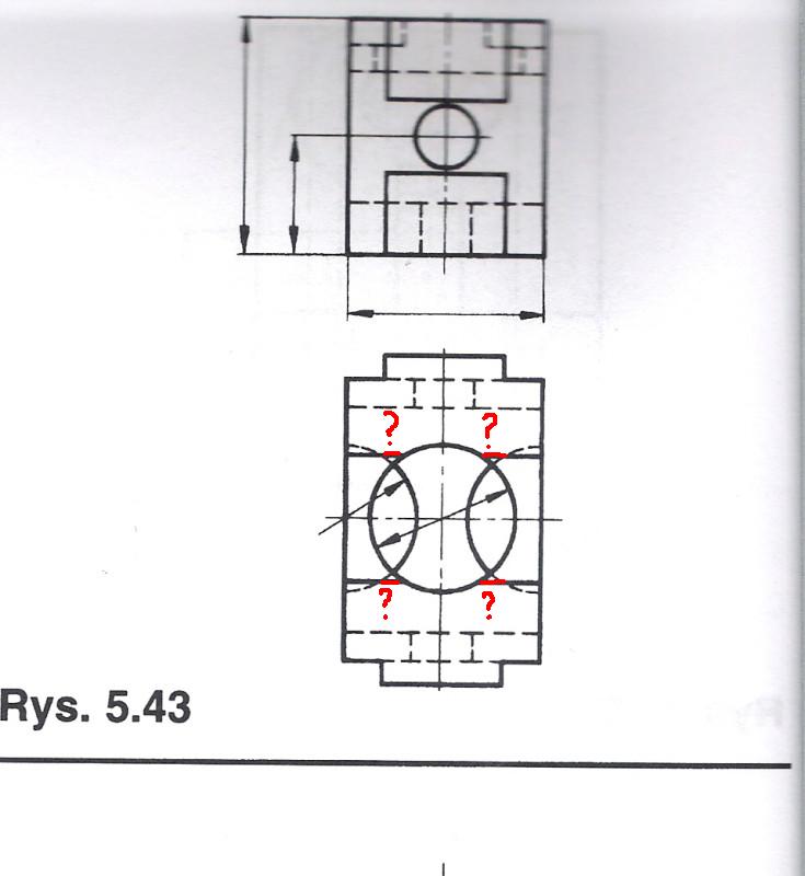

Witam!
Podczas przerabiania ćwiczeń z zapisu konstrukcji trafiłem na taki oto przykład.
Proszę o sprawdzenie 3 rzutu, myślałem że już coś potrafię ale on zepsuł mi głowę.
Oryginał
Moje zaćmienie mózgu
lepsza jakość w linku;
link

Post napisał: bad_spider » 20 kwie 2012, 16:12
wg. aktualnych norm rysunku technicznego nie pokazuje sie na rzutach lini niewidocznych, linie kreskowane uzywa sie do pokazywania np. skrajnych polozen elementow ruchmych na rysunku. Zaraz przelacze system az sobie zrobie to w 3d i ci podesle rzuty. (cieszy jak ktos sam cwiczy a nie czeka na gotowe)
edit: mam watpliwosci co do tematu zadania:
na czerwono zaznaczylem lini ktorych kompletnie nie widze, a jak to widze w pdf:
trening.pdf
propozycja rozwiazania
(22.71 KiB) Pobrany 350 razy
