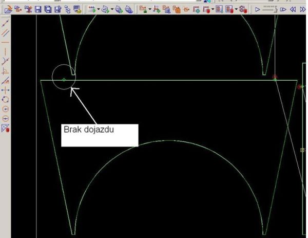

Witam, mam pytanie odnośnie mikropołączeń z możliwością zmiany przy maszynie, załóżmy że umieszczam ich kilka wzdłóż jakiejś listwy, pierwsze mikropołączenie na końcu konturu, a reszta w miejscach dowolnych, generuje program (zaznaczona opcja mikropołączenie z najazdem), program idzie na maszyne i mikropołączenia w miejscach dowolnych nie maja wcale dojazdu badz jest on dużo krótszy niz najazd przy wkłuciu, też mieliście takie problemy?

Naprawdę potrzebujesz drugiego "microjoint'a"? My stosujemy to baardzo rzadko, ale nie mamy takich problemów. Możesz udostępnić TMT (bez naruszania tajemnic firmowych?) ? albo wyeksportowanego "JOB.tpdm.zip", rzuciło by się okiem :)

Nie ma problemu bri, podeślij mi maila na priva i jutro wyśle Ci jakiegoś przykładowego TMT, a drugiego microjointa stosuje przy długich detalach, nawet czasami wiecej niż dwa, wszystko zależy od gabarytów, grubości, tolerancji jakie ma spelniać no i oczywiście w celu unikniecia kolizji.

lewy10psdw pisze:Witam, mam pytanie odnośnie mikropołączeń z możliwością zmiany przy maszynie, załóżmy że umieszczam ich kilka wzdłóż jakiejś listwy, pierwsze mikropołączenie na końcu konturu, a reszta w miejscach dowolnych, generuje program (zaznaczona opcja mikropołączenie z najazdem), program idzie na maszyne i mikropołączenia w miejscach dowolnych nie maja wcale dojazdu badz jest on dużo krótszy niz najazd przy wkłuciu, też mieliście takie problemy?
Sprawdziłem to, u mnie jest podobnie. Wydaje mi się, że tak po prostu działa ta funkcja. Na maszynie ewentualnie możesz zmienić rodzaj wkłucia, ale to pewnie wiesz.
Jak masz chwile czasu na testy sprawdź działanie zmiennej: MaschinenMicrointMitAnfahren. Odpowiada ona za: "W maszynie możliwe mikropołączenie ze znacznikami najazdu ? (1=Tak, 0=Nie)", domyślnie jest 0. Nie wiem czy czytałeś szczegółowe informacje o mikropołączeniach w P338PL.pdf, od strony 6-38 jest to dość ciekawie to opisane. Jeśli nie, koniecznie przeglądnij!

Ganzi, sprawdzilem działanie tej zmiennej i poczytalem też o cyklu obróbki TC_Microjoint. Micropołączenia w miejscach dowolnych wstawiam i tak tylko w cienkich blachach ST, bo nie ma nawet wtedy wielkich sładów na krawędzi cięcia, a operator wstawia sobie minimalne jakie trrzyma mu detal i nie musi wtedy sie szarpać aby aby go wyciągnąć z odpadu. Także serwisant z Warszawy rozwiał moje wątpliwości. W przyszłosci zaletą byloby gdyb kazde mikrpołączenie maszynowe w miejscach dowolnych miało możliwośc najazdu, także zredukowanego. Jak wygląda ta sytuacja np w Bysofcie?
