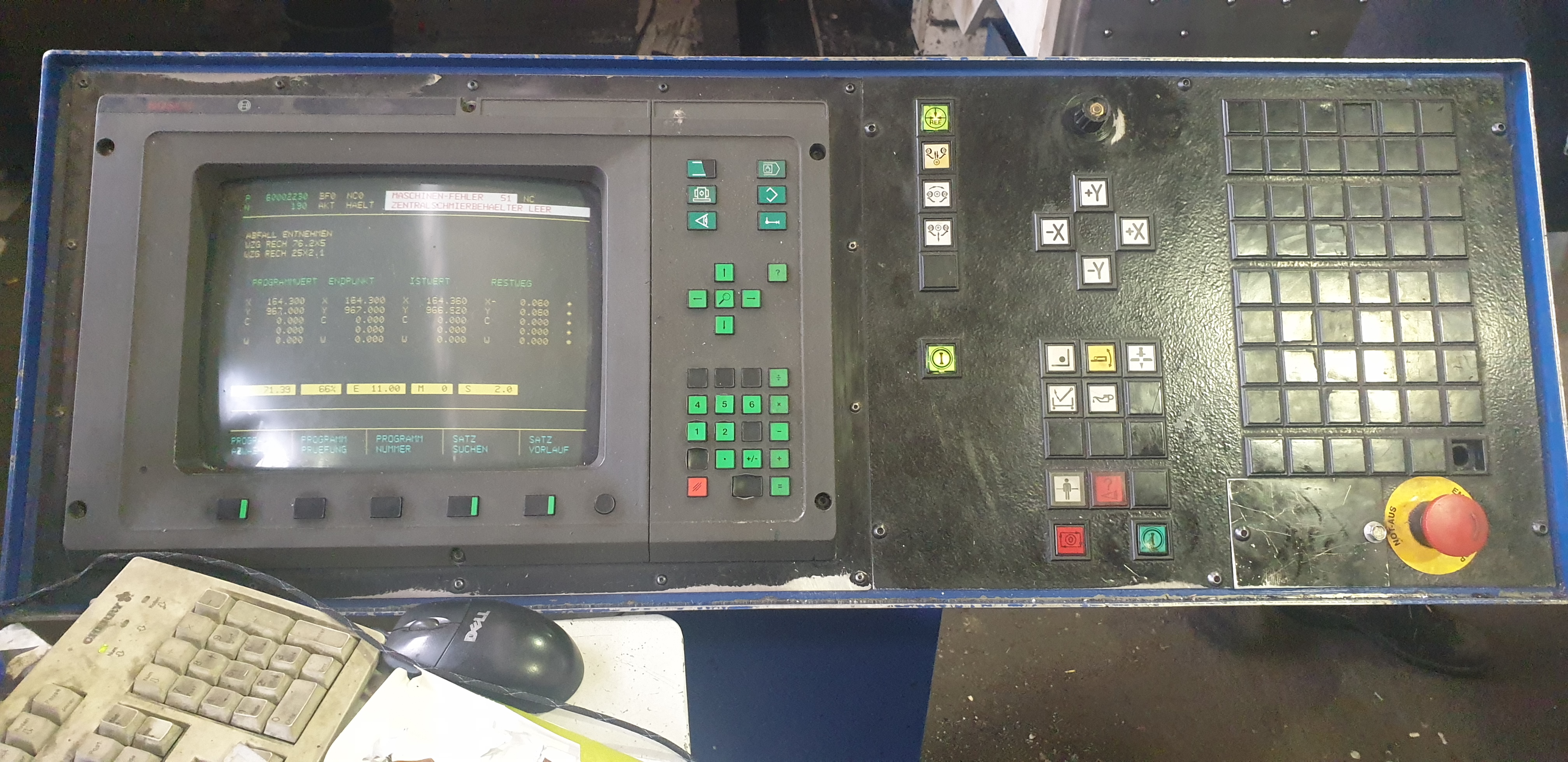

Trumatic 260 Rotation z sterownikiem bosch.
Jestem zmuszony do przejęcia tego zabytku bo kolega idzie na emeryturę.
Czy ktoś może krótko napisać jakieś trik, na co zwrócić uwagę lub ma może coś ciekawego co szlo by na tej maszynie zrobić, jakieś ciekawostki do wykrojenia lub jakis rogram którym sam coś bym zwojował z dxf bo wpisywanie programów ręcznie to porażka w tym wieku.

Sterowanie Bosch CC220/300 ma możliwość graficznego programowania, dosyć to toporne, ale da się zrobić proste detale. Już nie pamiętam, bo to było wieki temu, ale chyba górne zielone przyciski trybów pracy po prawej od ekranu na górze pulpitu i w nich przycisk środkowy w pierwszej kolumnie od prawej do DATA IN i tam było też "Graphic mode". Trzeba poklikać.
A jak chcesz z dxf to tylko zewnętrzny soft, np Trutops z modułem Punch, albo SigmaNest, lub Lantek i wygenerowanie g-codu

Na 260R całkiem przyjemnie się pracowało. Rysowanie dxf, TruTops i do przodu. Robiłem na niej rozkroje do szaf sterowniczych, pulpitów, skrzynek metalowych. Nie wiem co dokładnie potrzebujesz wiedzieć ale możliwości na tej maszynie trochę jest.
Egzemplarz na którym pracowałem lubił "stroić fochy" przy niższych temperaturach na hali. Doraźnym rozwiązaniem była grzałka w szafie strowniczej
