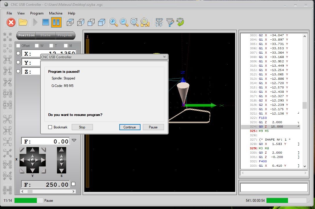

Witajcie. Jestem Mateusz. Właśnie rozpocząłem przygodę z CNC. Zakupiłem CNC 3020 Sterowaną programem CNC USB Controller.
G-code generuję poprzez program DXF2GCODE.

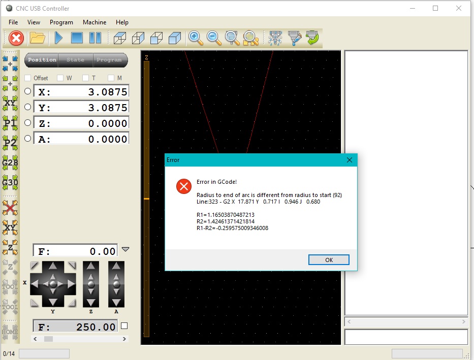

pierwsze z trzech pytań. Dlaczego gdy generuje pojedynczy element wszystko jest ok. Natomiast gdy generuję plik składający się z kilku elementów wyskakuje mi taki błąd. Jak to naprawić?

Ok jest postęp. Już się G-code wczytuje, natomiast po każdej literce CNC USB controller wymaga potwierdzenia. Może do rana ogarnę.

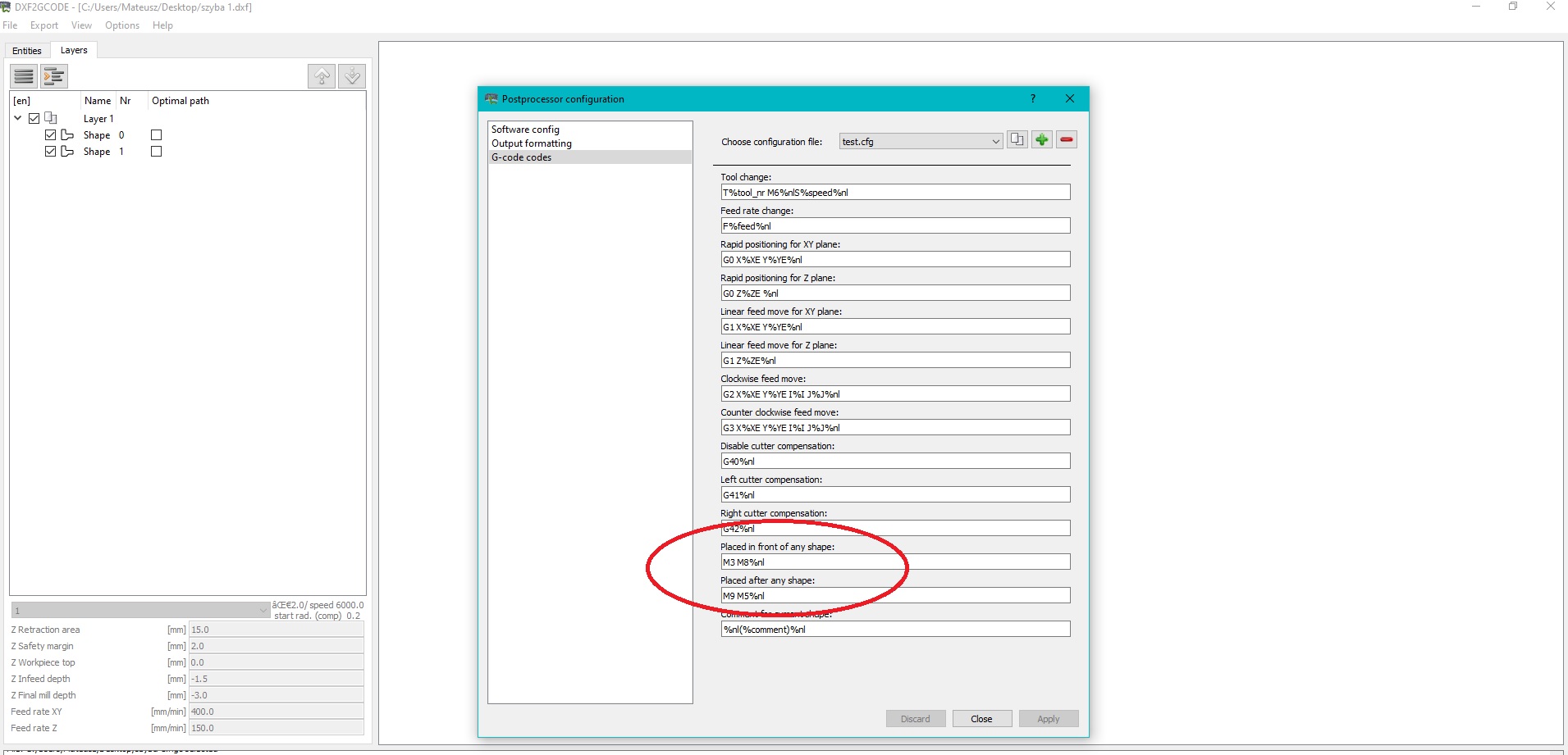

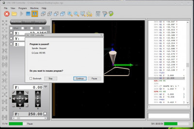

Z zatrzymywaniem się między obiektami trochę doszedłem do ładu. Maszyna zatrzymywała się przy wierszach 325 i 329 Przy komendach M i liczba. Więc w programie do Gcodu odhaczyłem tę opcję i już się nie zatrzymuje.
