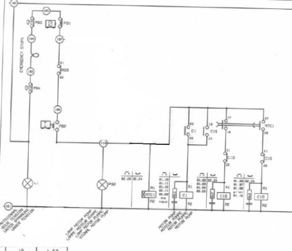

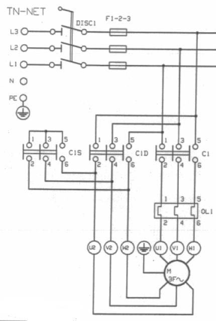

Post napisał: gelo » 22 maja 2008, 17:57
Wystarczy specjalny przelacznik, jezeli uruchamiasz silnik recznie lub uklad 3 stycznikow + 1 stycznik czasowy aby zalatwic sprawe automatycznie (rysunki ponizej).
Dlaczego kurna nie moge dodac rysunku...... :evil:
Najpierw zalaczane sa styczniki C1 i C1S - uklad gwiazdy
Po czasie nastawionym na RTC1 ( z reguly 2-3sekundy) nastepuje przelaczenie na C1 i C1D - czyli trojkat

spróbój załadować jeszcze raz :neutral:
