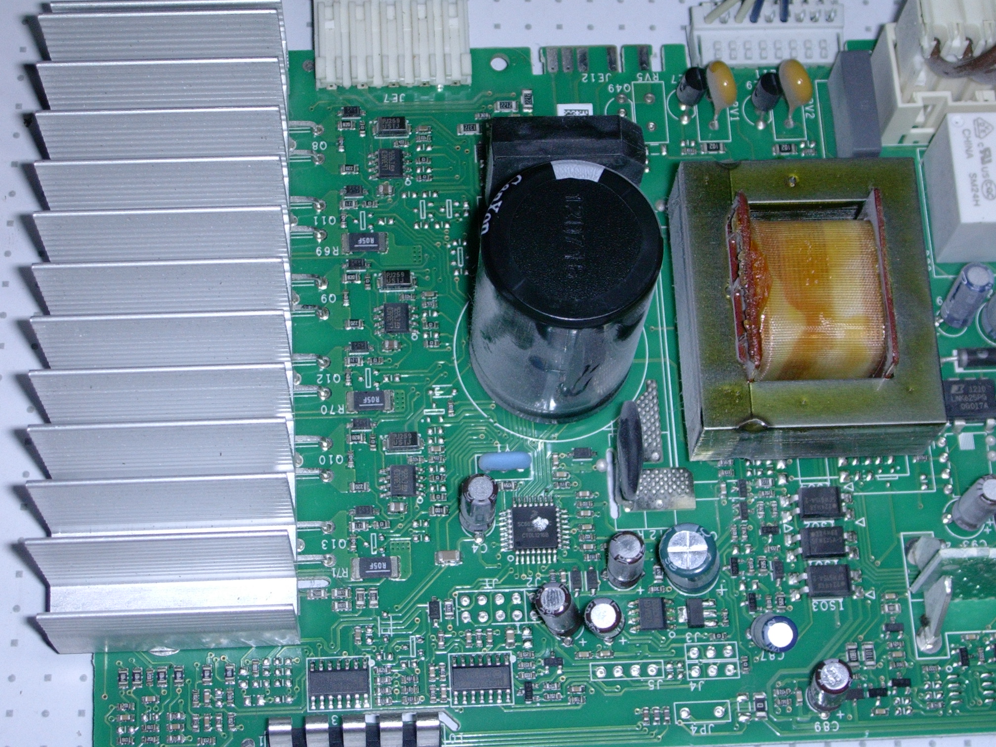

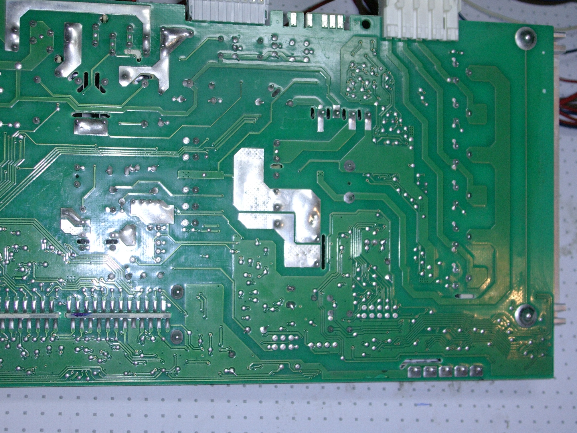

Znalazłem w sieci miejsce w którym jest do kupienia taki moduł.
https://agdtechnik.pl/modul-trojfazowy- ... 98694.html
Cena oczywiście szokująca, przekracza cenę połowy pralki, ale zastanawiające jest ile rodzajów modeli pralki ma wbudowany taki układ.

I jeszcze nie jest zaprogramowany, bo w zależności od modelu pralki jest inny program
strikexp
Posty w temacie: 14
Posty: 4875
Re: Trójfazowy silnik od pralki jako wrzeciono
Post napisał: strikexp » 28 paź 2018, 09:28
Niewiele widać na tym zdjęciu, za dużo elementów i za mała ostrość.
Widzę tylko że są 3 drivery: L6388ED
https://www.tme.eu/pl/details/l6388ed/d ... ectronics/
Sterowanie driverami pewnie jest zrobione sygnałem z mikrokontrolera, czyli nic się nie dowiesz jak to działa bo programu nie znasz. Możesz jeszcze ewentualnie sprawdzić czy aby na pewno steruje tym jeden mikrokontroler, ten największy układ, z symbolem bodajże: SC69...

Nawet nie mogę w google znaleźć dokumentacji do tego układu więc raczej wielka lipa. Prawdopodobnie to jest układ robiony na zamówienie.
Czyli jak napisałem, wrzeciono najpierw musi nabrać 5L wody do bębna i dopiero zacznie pranie :D Możesz wylutować tranzystory i ich drivery. Jeśli nie spalone to na pewno więcej warte niż wspomniane 15zł.
Tylko trzeba by to potem złożyć na nowej płytce z jakimś Arduino lub czymś lepszym. I tutaj generalnie jest problem. Siedziałem i główkowałem jak to zaprogramować ale na 3-fazach jest to dość trudne. W internecie są takie falowniki pod hasłem "arduino inverter" ale chyba tylko na 1 fazę i tylko do akumulatora (to akurat nie problem dodać mostek prostowniczy i kondensatory).
Jakby nie było masz dziwaczny silnik z tachometrem i trochę mechaniki, więc jesteś na plus hehe.
