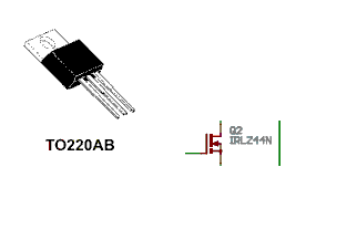

mam mały problem i znowu z braku wiedzy na temat elektroniki :( niby taka prosta rzecz, a nie mogłem tego w necie znaleźć. Nie miałem nigdy wcześniej do czynienia z tymi elementami. Mianowicie chodzi mi jak się mają nóżki tranzystora do fragmentu schematu, który zamieściłem?? Jak poszczególne nóżki mają być podłączone do ścieżek na schemacie?? Z góry dziękuję za pomoc i proszę o wyrozumiałość :)

Ja robie to tak:
- sciągam sobie notę katalogowa układu: Kliknij
- przeglądam ja w poszukiwaniu numeracji końcówek i przypisanym im funkcją
i tak na przykład popatrz na stronę 8- tam to jest opisane
Gotowe :)
Aha gdybyś nie wiedział (na schemacie) które wyprowadzenie to bramka (G- gate), które zródło (S- source) a które dren (D- drain) to znów zaglądasz do noty katalogowej na stronę
1 i tam jest pokazany (uniwersalny) symbol MOSFETa z oznaczonymi końcówkami.

tutaj masz PDFa od tego układu, wystarczyło wygooglać,
oznaczenia to
G- gate bramka
S- source - źródło
D - dren - dren :)
obudowa TO220 więc, to będzie raczej tak:
G - złącze 1
D- złącze 2
S - złącze 3
pisze to na stronie 8/9 w ty PDFie, małymi literkami - LEAD ASSIGMENTS
a co do schematu to na górnej części masz Dred, z lewej Bramkę, a na dole Źródło
wystarczy? jak co to pytaj

Ok, dzięki za pomoc ;)
