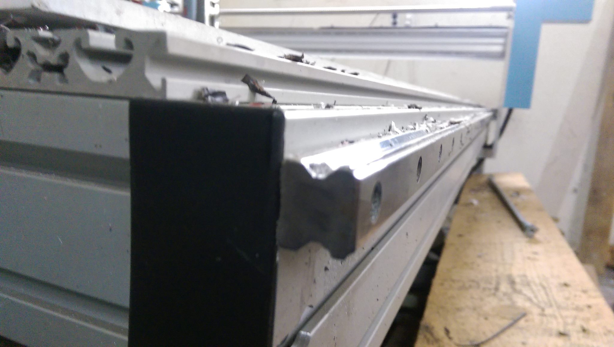

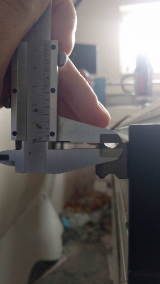

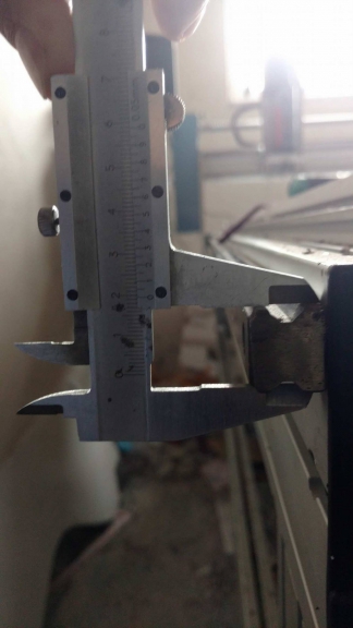

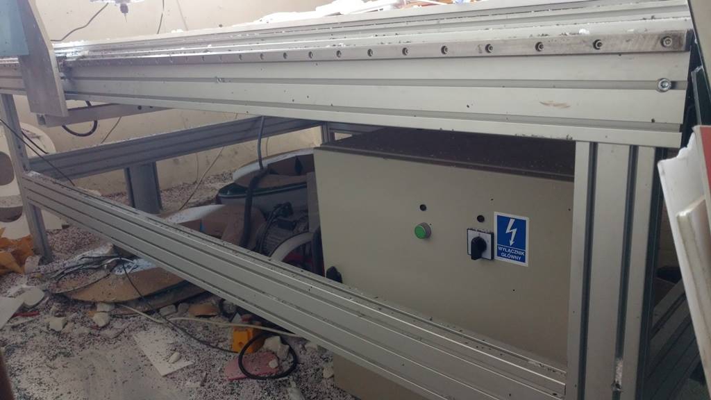

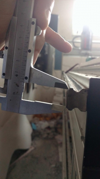

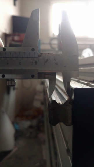

wózki muszą mieć wkładki bo kuli wypadną to sam śruba kulowa jeśli tam jest - ate to tylko tak zapobiegawczo pisze bo racze jak coś to odkręcisz mocowanie nakrętki.
Manix1978
Posty: 6
Rejestracja: 08 wrz 2017, 21:25
Lokalizacja: Olsztyn
Post napisał: Manix1978 » 09 wrz 2017, 10:45
A jakie zabezpieczenia lub prowadnice dobrać?
Petroholic
Posty: 2688
Lokalizacja: Lublin
Post napisał: Petroholic » 09 wrz 2017, 12:08
Ooooo... Jak to maszynka z profili jest to i tak cię czeka geometria nawet jakbyś tylko przestawił w całości na nowe miejsce... Wystarczą różnice w wysokości podłogi pod stopami i już jest w ósemkę...
dance1
Posty: 3099
Lokalizacja: G-G
Post napisał: dance1 » 09 wrz 2017, 13:36
dokładnie, po ustawieniu maszyny musisz ustawić geometrię, o wózki bym się nie martwił, zawsze można dorobionym klockiem drewnianym o wymiarach prowadnicy zabezpieczyć.
Uważaj na śrubę i jej nakrętkę bo tu kulki szybko można pogubić.
adam Fx
Posty: 5604
Lokalizacja: Gliwice
Post napisał: adam Fx » 09 wrz 2017, 20:29
osobiście odkręciłbym cała bramę od wózków i tej dolnej poprzeczki - wtedy nie trzeba nic zsuwać z szyn itp.
