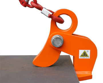

Do mega ciężkich arkuszy używaliśmy zaciski mechaniczne montowane na 4 rogach, tylko żeby je zamontować było trzeba podnieść arkusz magnesem, podłożyć drewniane przekładki, tak samo po położeniu na stół/ruszto, najpierw przekładki później arkusz na koniec podnoszenie magnesem każdego rogu arkusza i usuwanie przekładek. Wygodne jak ta lala.
podobne do tych haków ale cięższego kalibru

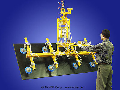

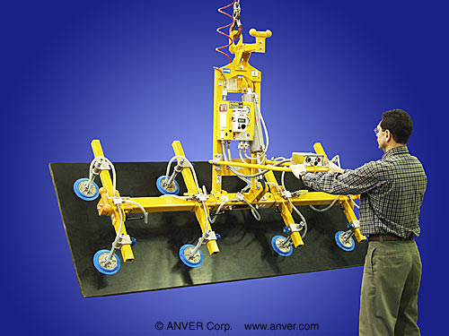

Panowie nie ma co się unosić
Próżnia jest szeroko spotykana w przemyśle do przenoszenia różnych rzeczy...
Wiadomo zabezpieczenia trzeba wprowadzić na wszelkie W.
Ogólnie im bardziej zagłębiłem się w temat tym bardziej jestem zdecydowany na próżnię.
Tym bardziej ,że pompę próżniową już posiadam...
Z tego co czytałem to montuje się rezerwuary podciśnienia na wypadek braku zasilania , tak aby chwytak zdołał utrzymać rzecz przez 20 minut.
Coraz bardziej myślę o samodzielnym zrobieniu całego chwytaka wraz z przyssawkami.
Coś dobrego na wzór znalazłem tu:
http://www.dlhonline.co.uk/flt-mounted- ... 5567-p.asp
http://www.dlhonline.co.uk/single-pad-l ... 1621-p.asp
Jedynie trzeba pomyśleć nad jakimś sensownym materiałem na uszczelkę.
Inną sprawą jest to ,że nie chcę polegać na samej próżni .
Mam w planie zrobić jakby ramę/trawersę nad całą blachą.
W środkowej części przyssawki podciśnieniowe , a jak tylko one złapią blachę i podniosą ze stosu na kilkanaście centymetrów to po obwodzie blachy łapały by ja dodatkowo pneumatycznie zamykane pazurki tak dla bezpieczeństwa jak by próżnia dała D*
