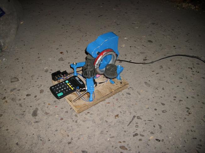

Post napisał: RomanJ4 » 15 sie 2023, 13:31
pukury pisze:nawijanie transformatorów toroidalnych ręczne to masakra.
Do tego mają takie ustrojstwa...
https://pl.sci.inzynieria.narkive.com/S ... sformatora
albo takie home-made.. (szkoda, że jakość filmu słaba bo konstrukcja ciekawa)
https://www.elektroda.pl/rtvforum/topic1573497.html
Obrazek Obrazek
https://youtu.be/GKEodh70-5I
https://fondeco.ru/sk/kak-ya-sdelal-sta ... prostoi-i/
Kiedyś do liczenia zwojów nawijanych cewek na karkasy też zaprzągłem kalkulator z podlutowanym do styków klawisza (=) kontaktronem, i przyklejonym do kostki założonej na oś nawijacza pastylką-magnesikiem jako nadajnikiem. Wystarczyło przed nawijaniem wprowadzić działanie 1+1, a sumę zliczał kalkulator dodając +1 co obrót... Obrazek
Działało wyśmienicie, można też było zaprogramować zliczanie do tyłu w razie potrzeby...
pukury
Posty: 7886
Lokalizacja: kraków
Re: Transformatory toroidalne - budowa w pigułce
Post napisał: pukury » 15 sie 2023, 14:28
Hej.
No to teraz Kol. będzie robił taką nawijarkę .
Zresztą - "chodziło mi po głowie" zrobienie takiego czegoś.
Ale w sumie w jakim celu ?
Chyba że z ciekawości i dla zabawy.
pzd.
