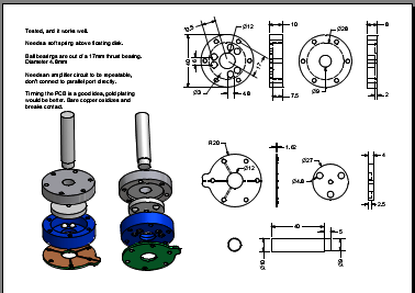

touch probe - czujnik przedmiotu - schemat
Post napisał: pit202 » 08 paź 2006, 09:52
znalezione na cnczone , niestety tam tez uzytkownik napisal, ze nie wie skad to ma :(
ciekaw jestem czy na tym forum ktos juz takie cos ma , albo kto pierwszy sie pochwali zrobionym takim czy podobnym.
[ Dodano: 2006-10-08, 10:01 ]
update: dla tych co pytają sie jak to działa
https://www.cnc.info.pl/viewtopic.php?t=1291
