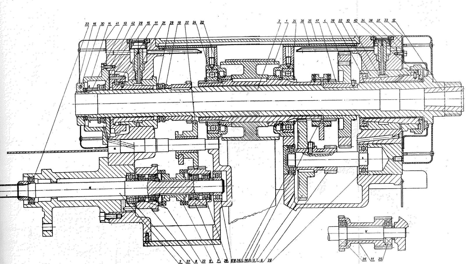

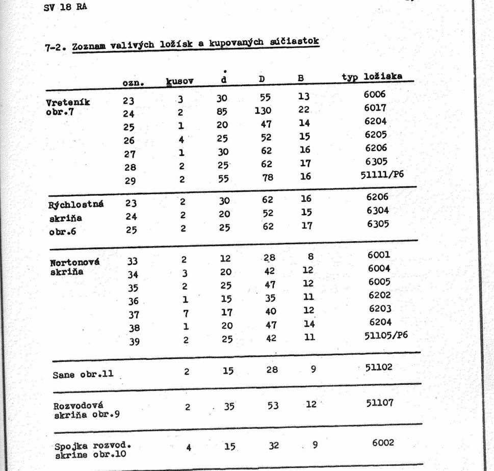

Poszukuję do wymiany listy łożysk kulkowych pracujących na wrzecionie. Może ma Pan taką wiedzę . Pozdrawiam
Posty: 12312
Re: Tos SV18RA usterka wrzeciona.
Post napisał: RomanJ4 » 10 cze 2026, 22:14
Pod linkiem http://www.tumlikovo.cz/wp-content/uplo ... SV18RA.zip DTR SV18RA do ściągnięcia,
a w tabelce poniżej wykaz łożysk wrzeciona (Vretenik, obr. 7) wg numerów (kulkowe - 2x 24; 2x 29) i innych,
na rysunku
