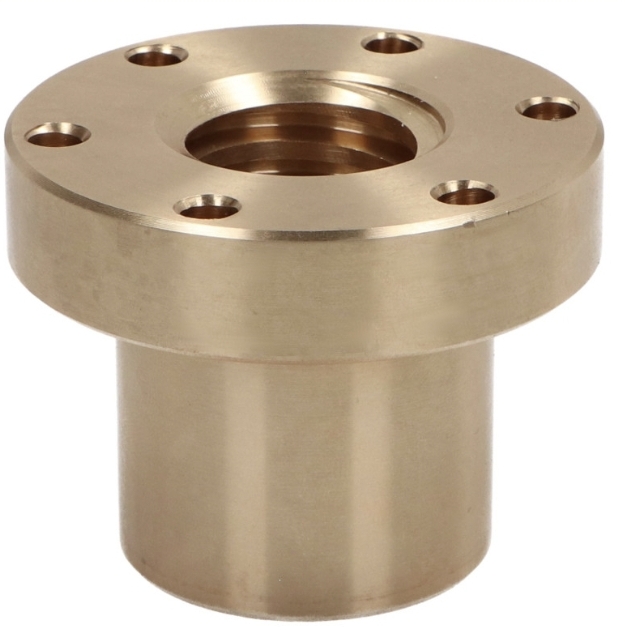

A podtrzymując że ma to być szybka przeróbka i do krótkich detali - to moze zastosować na końcu śruby posuwu (od strony konika) nakrętke trapezowa z kołnierzem, do której przykręcę koło pasowe HTD, a nakrętke z kołnierzem po prostu mocno zakontruje drugą nakrętka na śrubie. Wiem że trochę rzeźba, ale poza zmniejszeniem długości toczenia są jakieś większe minusy takiego rozwiązania? Bo nie widzę żeby ktoś tak robił.

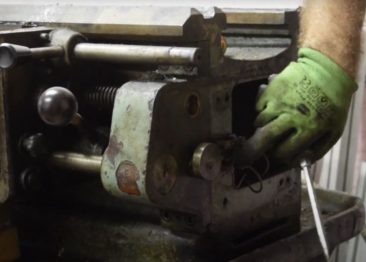

Bije się z myślami nad tym napędem posuwu, może jednak wrzucić śruby kulowe - tylko co wtedy z manualnym toczeniem? Normalnie jest na wzdłużnym standardowo półnakrętka itd, jest też nawrotka w tej maszynie, wszystko fajnie działa, a nie chciałbym tracić funkcji manualnych po przerobieniu jej na CNC. Tak się zastanawiam jak rozwiązujecie temat robienia gwintów jak zmieniacie śruby na kulowe? Czy po prostu zmiana na CNC i już bez robienia gwintów manualnie?
Ewentualnie wymontować oryginalne śruby trapezowe i przedłużyć je po prostu tak aby na końcach zamontować krokowce.

I tak i nie... Tokarka jest jedna, korzystam ja i tata, mi pasuje cnc, jemu niekoniecznie, także potrzebne i cnc i korbki. Czyli dobrze rozumiem (tak jak myślałem) że przy wymianie śrub na kulowe nie ma szans pozostawić toczenia gwintów normalnie - jak do tej pory?
Jeżeli tak to muszą pozostać jednak oryginalne śruby.
