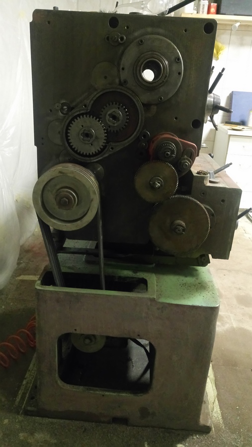

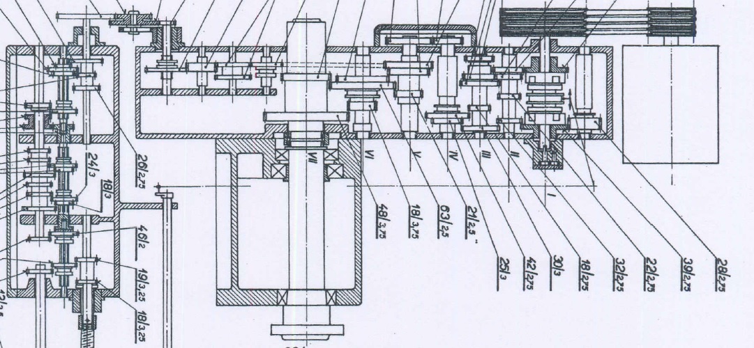

Kolego z tym falownikiem to chyba niezbyt trafiony pomysł , bo przy tej konstrukcji tokarki nie wiele to da , bo żadnej hałasującej przekładni nie pominiesz , bo gdybyś mógł pominąć reduktor i zrobić napęd bezpośredni z silnika na wrzeciono przez jakąś odboczkę to tak no ale to tylko moje twierdzenie

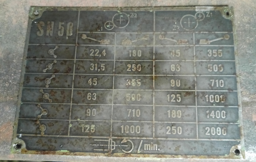

Dziękuję. Właśnie 3,7kW obstawiałem. Tylko się zastanawiałem którą serię wybrać - EVO6800 czy EVO8000.
Falownik chcę montować by była regulacja obrotów oraz by uniknąć reanimacji przedpotopowej instalacji elektrycznej. Nie jestem elektrykiem i na bank wpadłbym w jakąś pułapkę. Natomiast podłączenie falownika nie jest jakimś wielkim wyzwaniem.
Nad obchodzeniem skrzyni w ogóle nie myślałem.

Może zobrazuję dlaczego nie chcę się męczyć z orginalną elektryką:
Styczniki nie działają. Zatem dla mnie najbardizej motywujący jest "kij" - chęć uniknięcia zabawy z tym truchłem.
