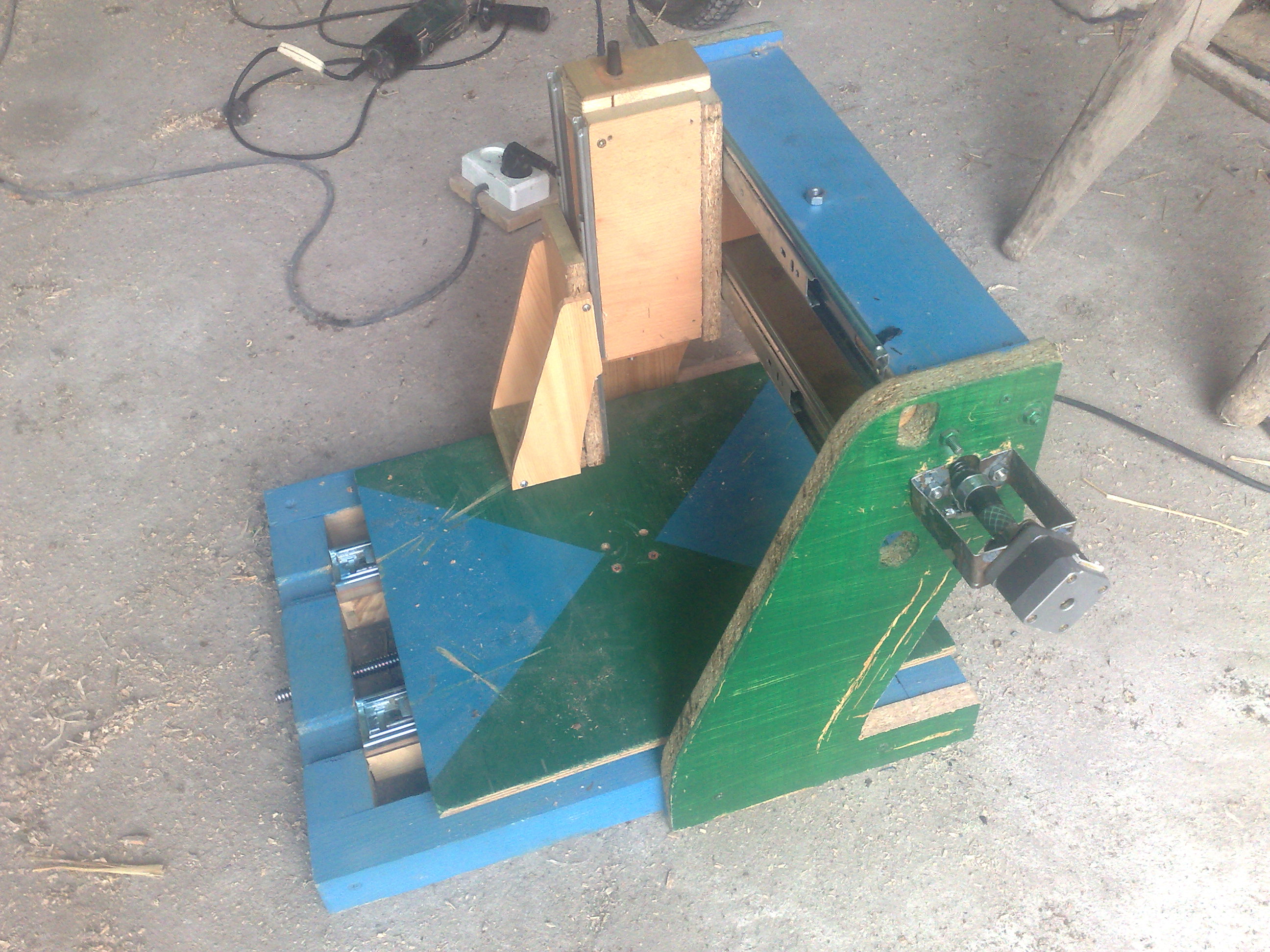

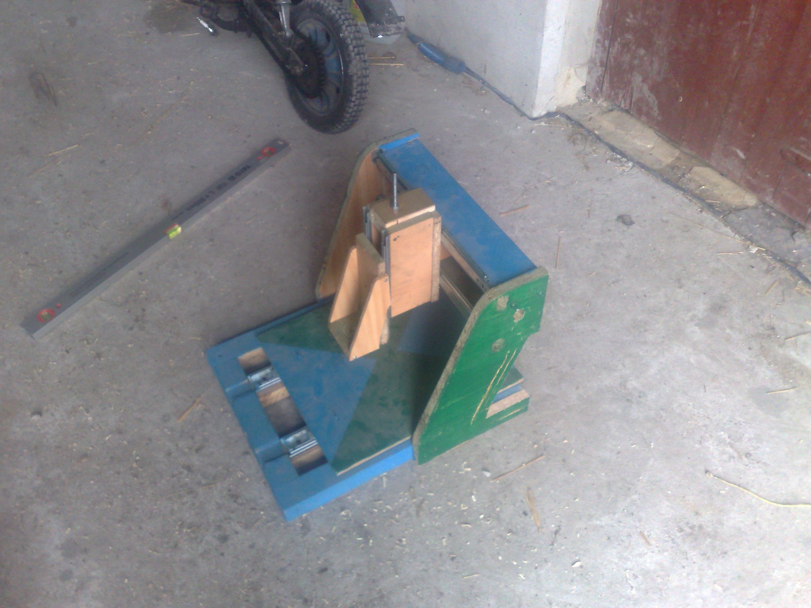

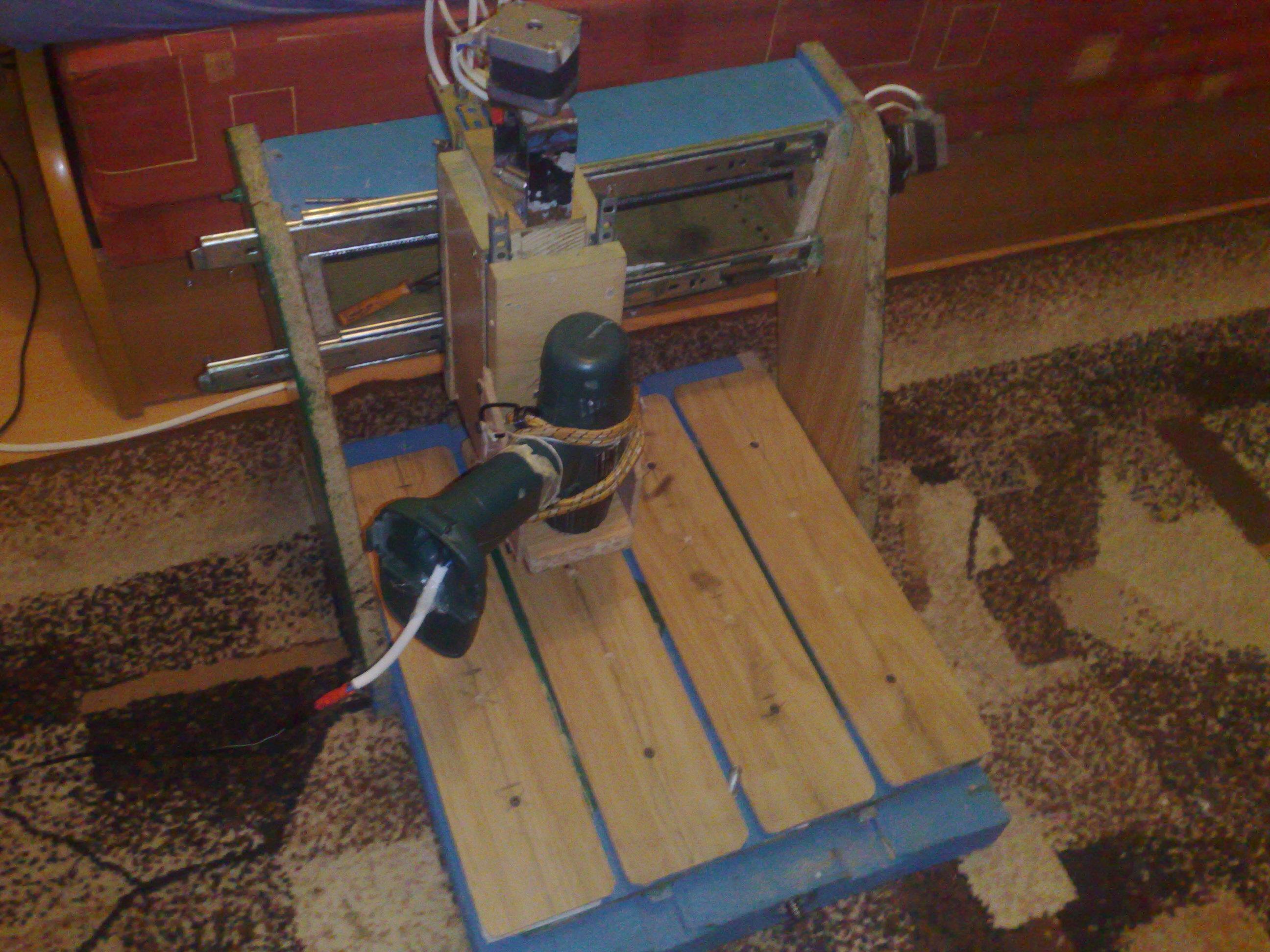

Witam Na początku chciałem podziękować wam użytkownikom na całą pomoc i wiedzę ogólnodostępna na tym forum !!!
Z racji zapotrzebowania dla edukacji gdyż jestem w
technikum mechanicyzm o specjalizacji obróbki skrawaniem chciałem
dokształcać się we własnym poziome i zbudowałem własna
edu frezarkę cnc
Wiek to na razie 18 ;) wiec i doświadczenie jest niewielkie
ale staram się...
Fundusze uzyskałem sobie prawie sam przez wakacje na
pr. dorobkowych itp...
Budowa frezarki bardzo wiele mnie nauczyła ale to tylko
wer. edu. i wec nie oczekiwałem ze będę frezował turbiny i jakieś tam nonsensy,
ogólnie chodziło o naukę cad/cam,pisanie programów,Zabawę i ogół rzeczy z tym związanych!
Forum czytałem chyba codziennie z zapałem ! :) Cały czas coś gdybałem przerabiałem gdyż urządzeń mi do tego nie brakuje i nast.
planowana będzie o wiele lepsza spawana i z droższych materiałów
Co do wykonywanych rzeczy na niej to będę robił co się uda i ile wyciągnie...
Obrazek Obrazek
Obrazek Obrazek
Obrazek Obrazek
Obrazek Obrazek

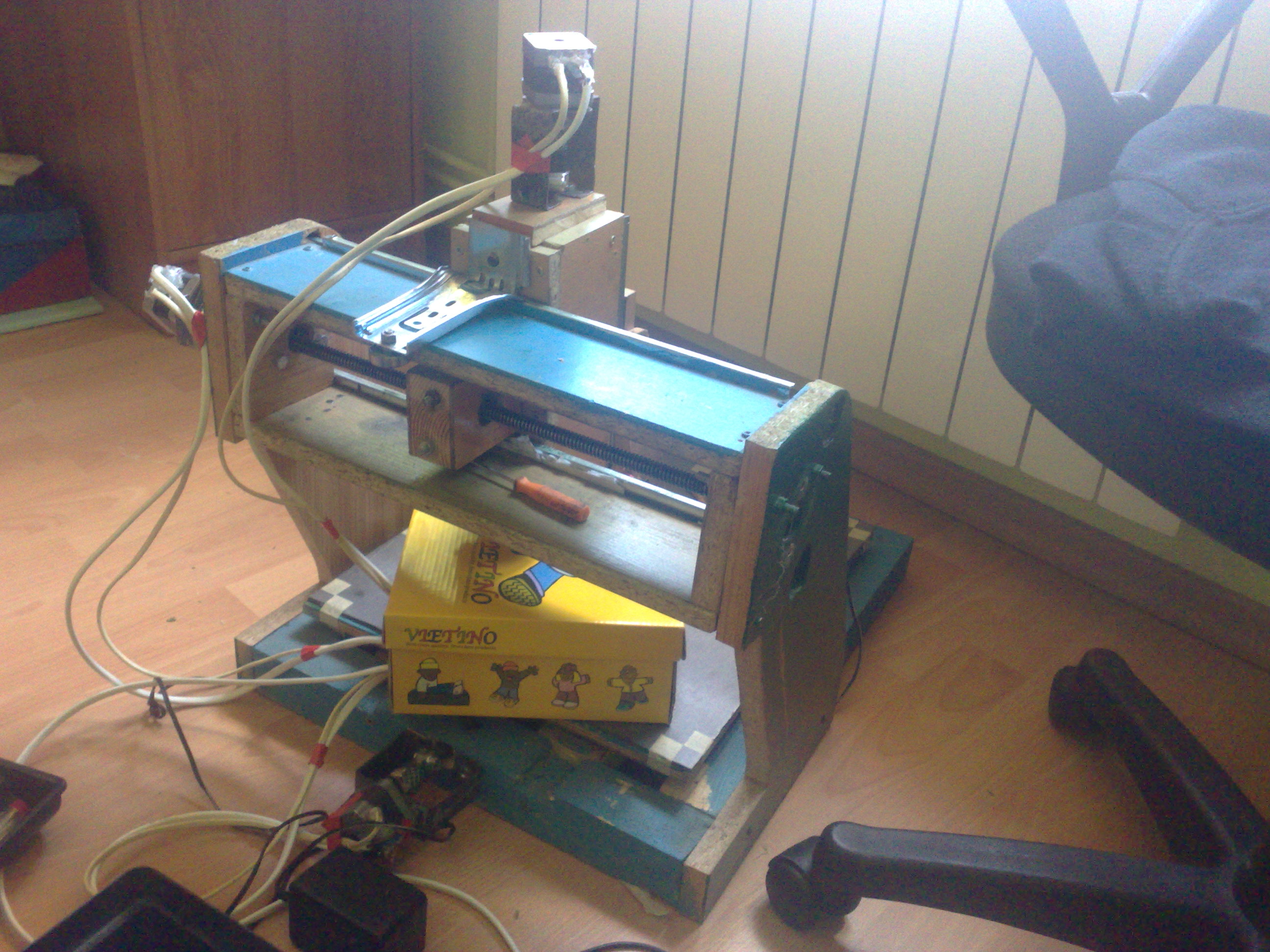

Oczywiscie satysfakcja zbudowania tego czegoś jest bardzo ogromna :)
INFO

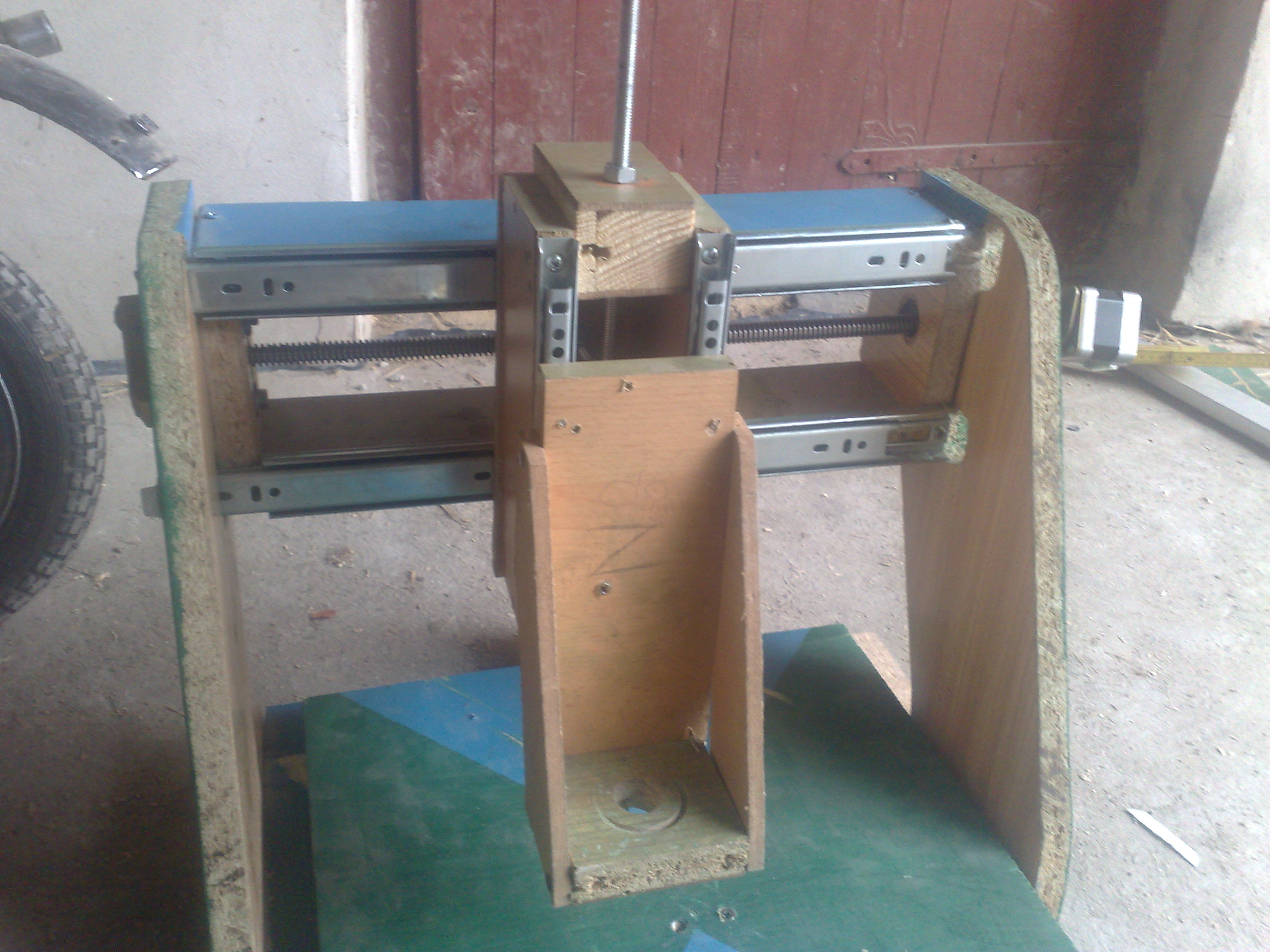

Frez. wykonałem z płyt meblowych które miałem dostępne w domu wycinane krajzega ręczna. Niby stół teowy z paneli podł. wkręty i inne tego typu sprawy tez posiadałem w domu

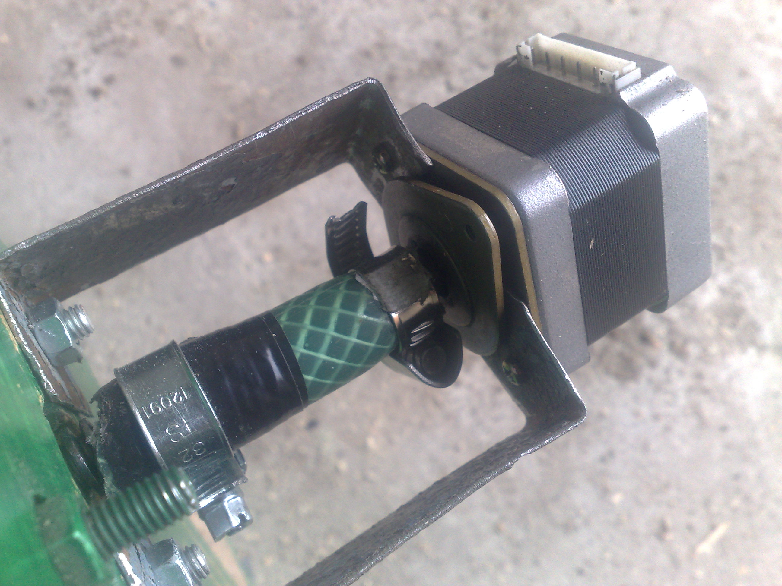

Napędy
Do poruszania osiami użyłem silników krokowych z all około 0,6Nm 1,2A 24V sprzęgło : waz ogrodowy i prowadnice meblowe
Śruby trapezowe chyba tr 12x2 i okrągła nakrętka
Sterowniki
Sterowniki z alle TB6560AHQ z zasilaczem z laptopa 19V i 3,4A
Pole robocze to coś jak A3.
Filmy wstawie pozniej...
Zbieram na wrzeciono jakieś słabe z alle za 50 zł...
Ostatnio zmieniony 19 paź 2011, 22:11 przez rafalgeek, łącznie zmieniany 3 razy.

Gratuluję zapału! Bardzo fajna maszynka!
Najważniejsze, że udało się zrealizować plan i działa :D

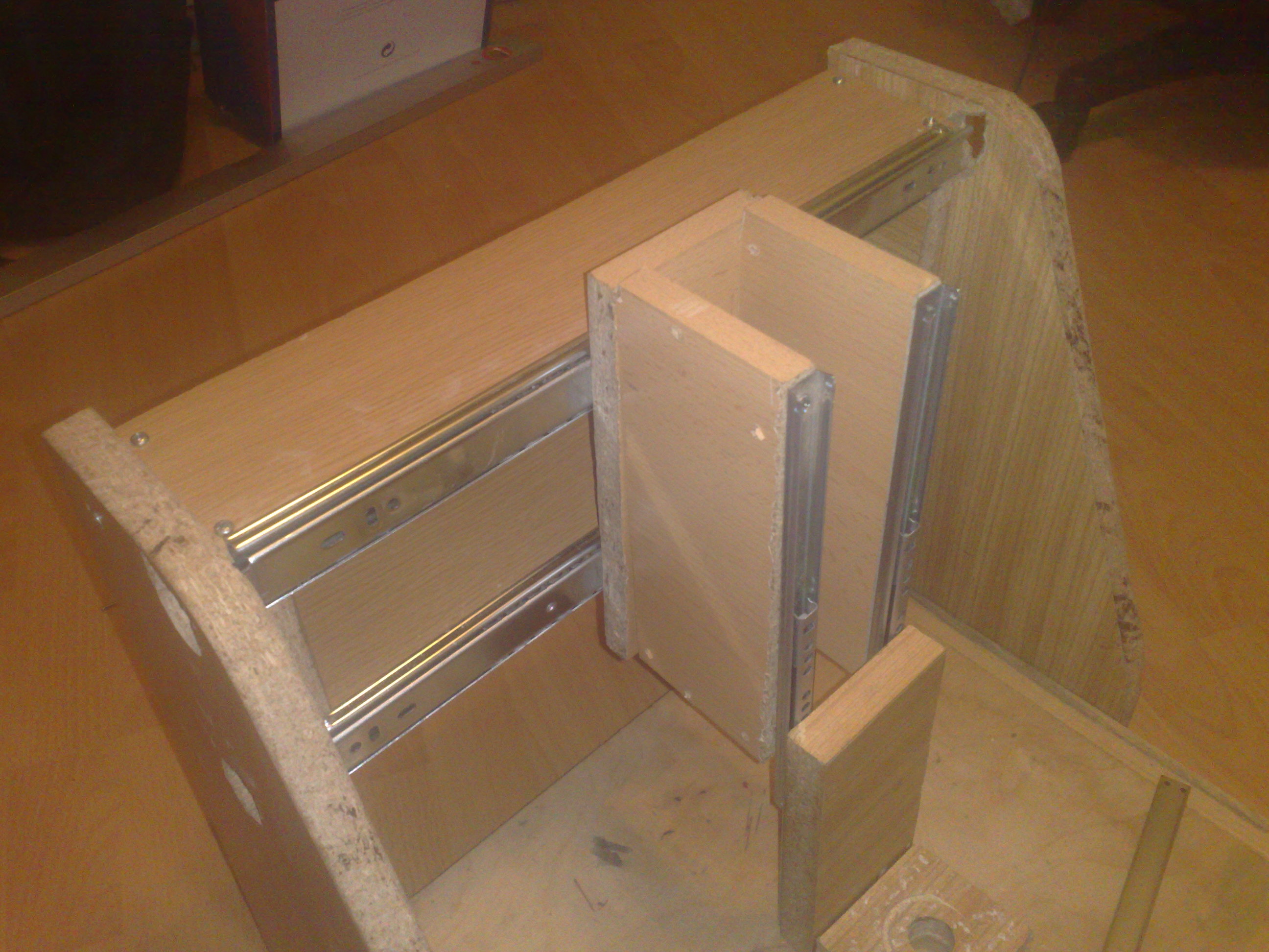

Wyglada na dobrze skonstruowaną.
Ja bym tylko nie robil tych wycieć z tylu w bokach bramy - byloby sztywniej i masywniej.
Takie wyciecia sie robi w ruchomych bramach, zeby pole robocze powiekszyc.
No i po to zeby wrzeciono nie wystawalo przed boki bramy, bo to tez moze zabierać pole.
Do czego sluzy ten profil stalowy na górze bramy?
Lozysko na koncu zamontowales bo szyna ma luzy?
Jakbys wyjal ta czesc z kulkami, to zewnatrzna czesc prowadnicy mozna w imadle troche zacisnąć i zobaczyc czy kulki wchodza ciasno - skasowac luz.

Sterownik działa sprawnie radiator sie wgl nie grzeje nic sie narazie nie pali nawet jak wyciągnie kable z silnika:)...
Te wycięcie to tak okazyjnie...Na sztywność konstrukcji nie narzekam
Pomyłs z tym ścisnieciem nie jest zły;p

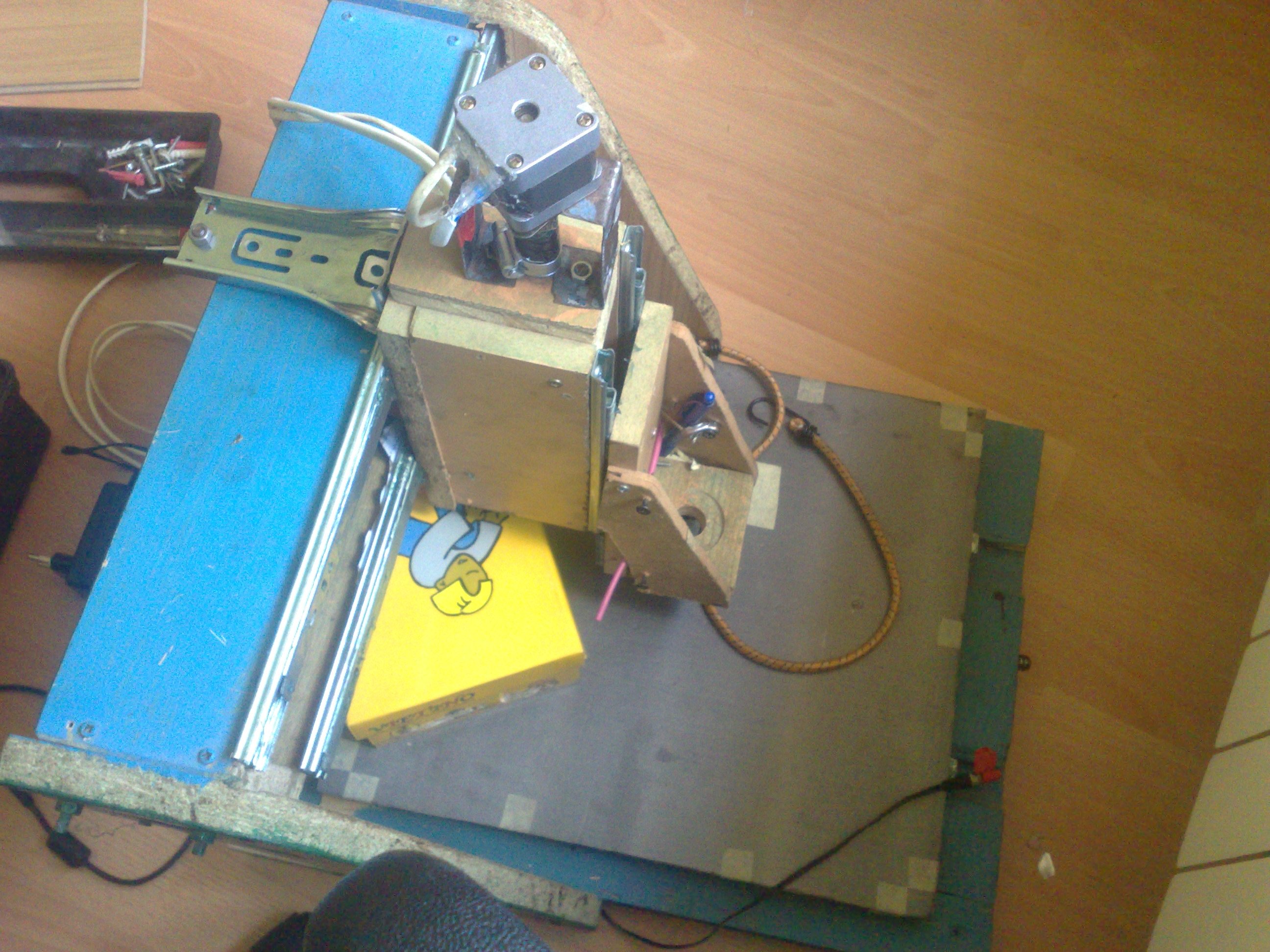

małe frezowanie
Zrobiłem mały błąd iż średnica wiertla była za duza do cienkich ścianek(mala nauczka:P)...
ale rezultat w miarę zadowalający.
Muszę kupić styroodur bo ponoć lepszy...
Ktos tam z forum pytał niedawno jak podłączyć stół ze śruba więc w tym klocku wywiercona jest dziura i nabita jest środek nakrętka . Pozdro

No i ile cie to wszystko wynioslo?
Styrodur jest o wiele lepszy. Mozna go w plastry rozgrzanym drucikiem pokroic na "wymiar".
Napis ma z 50mm na dlugosc. Grubosc 10mm
Robiony na maszynce troche slabszej od twojej.

Post napisał: rafalgeek » 11 wrz 2011, 20:32
no eleganckie i pomysłowe...
: ster 200,-
silniki 50,-
prowadnice 45,-
śruba trapezowa 1 metr 16,-
2 nakrętki okrągłe(o dziwo luz jest nie wyczuwalny)16,-
resztę wszytko miałem (wrety srubki płyty kable)
Maszynę miałem już w głowie, ciągle czytanie forum aż nagle przypadkiem weszłem do jakiegoś sklepu hydraulicznego :roll: i leżały tam prowadnice to długo nie myśląc kupiłem i od razu zaczęła się budowa :)

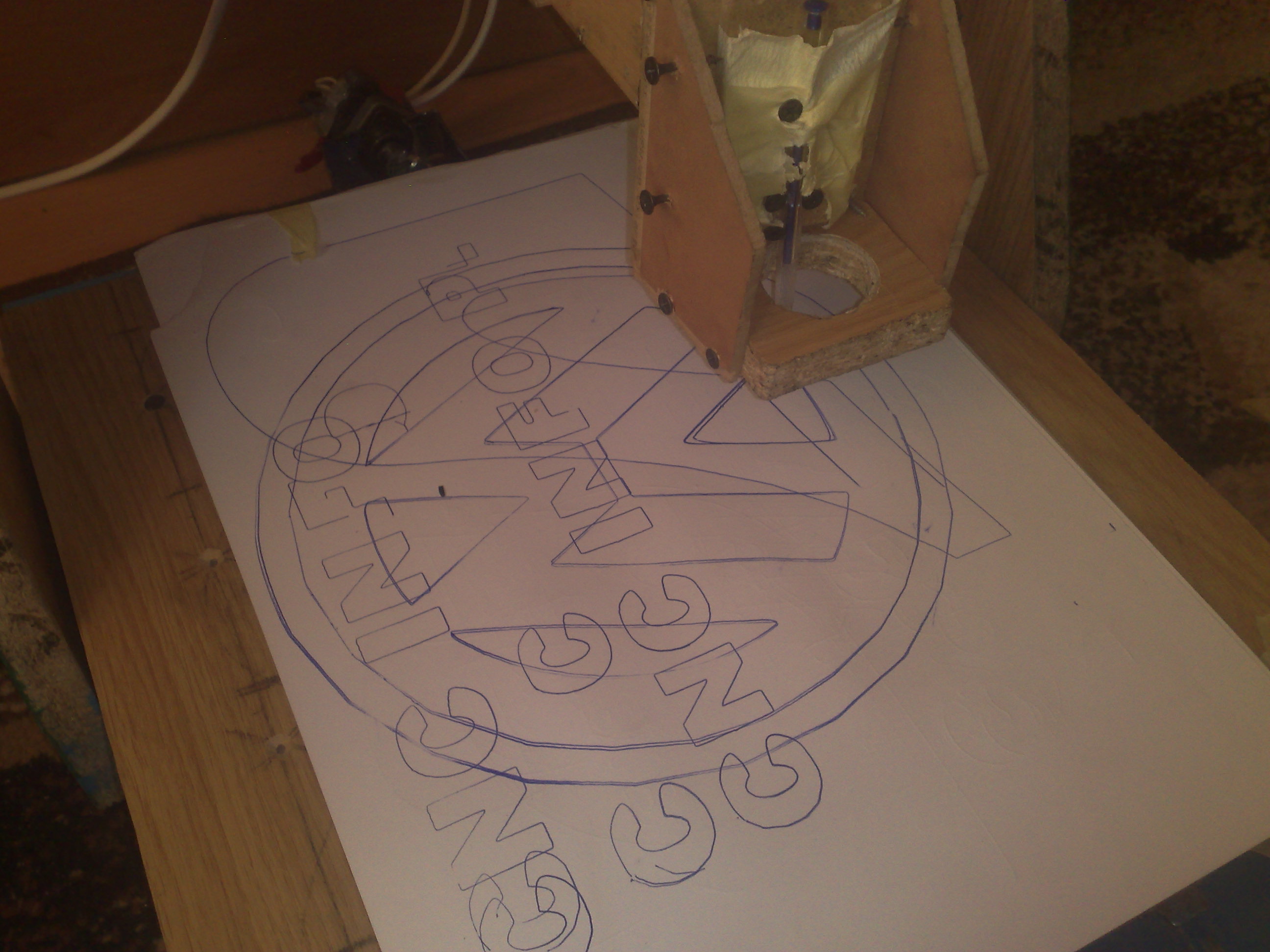

[ Dodano: 2011-09-12, 00:00 ]
Próba podpisywania zeszytów i sprawdzenie dokładności i możliwości...
Jak dla mnie zadowalająco chociaż nie miałem cienkopisu ale
gdy kupie postaram się zrobic jeszcze mniejsze! :mrgreen:

hehe zabawy z rysowaniem są najfajniejsze:)
ogólnie to gratuluję popełnienia pierwszej maszynki :)
kup żelowy długopis obetnij końcówkę wkładu i daj tam sprężynkę :)
zniweluje to nierówności stołu przed planowaniem :)

nie aż tak dokładna to ona nie musi być, abym jeszcze stół planował :P
