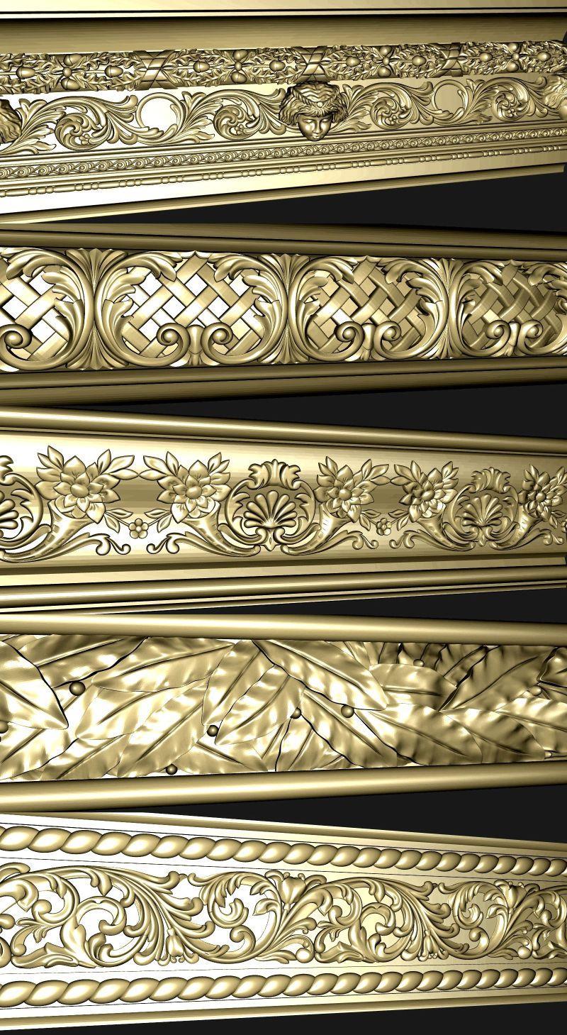

W związku z wykończeniem domu, potrzebuję dużo różnego rodzaju listew wykończeniowych z drewna. Marzy mi się, aby te listwy miały wzór typu relief. tj rzeźbione ornamenty.
mam koncepcję aby wykonać to na cnc typu 3040 lub 4060 . I tu jest pytanie - czy to jet możliwe aby wykonać długości 2200 mm szerokość 200 mm. Jeżeli tak to bardzo prosiłbym o wskazówki, naprowadzenie lub wyprowadzenie mnie z błędu.

Takie coś ma pole obróbki na szerokość 30 cm, lub większe maszyny na 40 cm. No i kwestia jest taka: czy można zapiąć deskę o długości 2 metry i w jakiś sposób przesuwać materiał na stole?

Teoretycznie tak, ale .... zabawy z tym trochę będzie, bo:
-- trzeba odpowiednio przygotować mocowanie tej deski, czyli ... musi być równo przesuwana i na czymś muszą się opierać te części które akurat są poza maszyną.
-- trzeba odpowiednio przygotować ścieżki do frezowania, czyli ... podzielić relief na fragmenty odpowiadające polu obróbczemu maszyny pomniejszone o wartość "zakładki", czyli jeden fragment reliefu musi zachodzić na drugi, więc .... potrzebne będą również jakieś markery/znaczniki do których bazowany będzie kolejny fragment.
Tak czy siak ..... jest to do wykonania na takiej małej maszynie, ale ..... trochę trzeba się pobawić.

Zakładając że zrobię przedłużenie stołu za radą "Lajosz" to przykładowy wzór listwy o wymiarze 7x200 cm (ten całkiem na dole w załączonym obrazku)
potrwa miesiąc czasu?
Wiedziałem że to trochę trwa - kilka godzin, ale hmmm... pełna załamka.
A może są jakieś pocieszające wieści? Może mocniejsze wrzeciono?

W tym przypadku NIC NIE POMOŻE, czyli kompletnie nic Ci nie da mocniejsze wrzeciono, no ..... mocniejsze wrzeciono może skrócić czas wstępnej obróbki, ale naprawdę niewiele.
TO JEST RELIEF z duża ilością szczegółów, więc ...... czy maszyna duża czy mała, to i tak te szczegóły powinny być wyfrezowane, więc jeśli chcesz dokładności, to musisz założyć freza o mniejszej średnicy, a co za tym idzie, czas obróbki się wydłuży, czyli wzór jest taki, że im większą chcesz dokładność, tym mniejszej średnicy narzędzie = dłuższy czas obróbki.
Dodatkowo jeśli chciałbyś to robić na tej małej maszynce (załóżmy że z polem roboczym 300mm), to zabawy jest znacznie więcej, bo trzeba wtedy zrobić 7 części z pociętym reliefem, po czym dla każdej przygotować przynajmniej dwie ścieżku maszynowe, a na końcu wykonać to na tej desce, za każdym kawałkiem zmieniając freza ze zgrubnego na wykańczający.
Roboty w hooj i frezowanie potrwa dłuuugo, a i tak przy założeniu, że nigdzie się nie pomylisz i że frezy się nie połamią gdzieś podczas obróbki.
Na dużej maszynie, np. takiej z polem roboczym ponad 2000mm, też specjalnie krócej nie będzie, bo relief jest ten sam.
No, .... krócej może być, bo zmiana narzędzia tylko dwa razy, a jeśli maszyna z ATC, to nie musisz tego pilnować + odpada przesuwania materiału + odpada przygotowanie więcej niż dwóch ścieżek maszynowych, ale ...... i tak (moim zdaniem oczywiście) jakiegoś spektakularnego przyrostu szybkości nie będzie, bo maszyna duża.

Dziękuję za przesłane informację. Może Panowie jeszcze podpowiedzą +/- ile by trwało frezowanie takiej listwy przy założeniach 200cm na 7 cm Nie żądam dokładnego czasu tylko orientacyjnie - 10 godzin? 100? Mam na myśli relief z załączonego przez mnie obrazka. A może " spokojniejszy wzór"
Nie będę ukrywał że bardzo mi zależy na samodzielnym wykonaniu - jednak taka cnc to trochę kasy i nie chciałbym przechodzić kolejnego rozczarowania.
