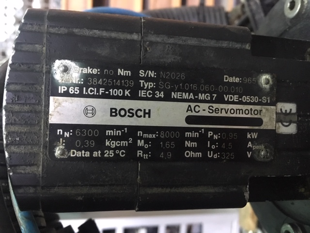

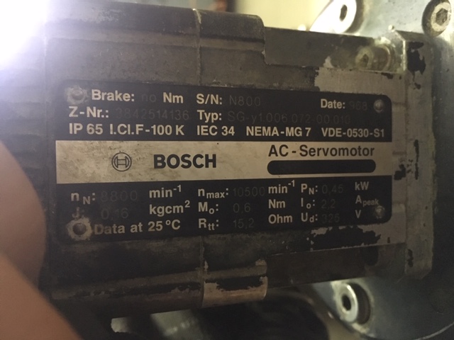

Wpadło mi w ręce urządzenie w którym są serwa Bosch. (więcej danych na zdjęciach)
SG-y1.016.060-00.010 ----- 0,95kW
SG-y1.006.072-00.010 ----- 0,45kW
SG-A0.002.091-03.010 ----- 0,15kW
Brakuje mi do nich servopacków. Wiecie jak tego szukać. Po symbolach silników za dużo informacji nie znalazłem, a jakie napędy maja być do nich to już w ogóle... Ktoś obeznany w temacie może naprowadzi mnie jak tego szukać i czy jest sens iść w tym kierunku. Chciałbym sterować tym najlepiej step/dir a pewnie oryginalnie jest to inaczej sterowanie.
Ewentualnie myślałem o wymianie silników tylko najlepiej bez zmian mechanicznych, a te silniki mają obudowy 70x70 i 55x55 osi jeszcze nie mierzyłem. Może polecicie coś na podmianke?

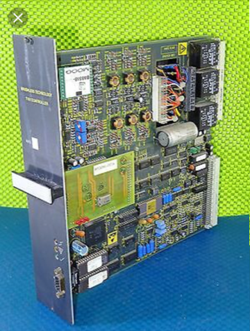

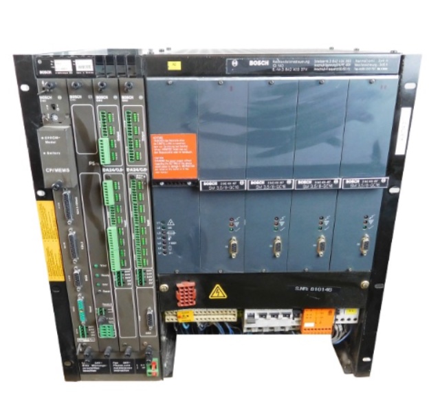

Udało mi się namierzyć sterowanie.
wygląda to tak:

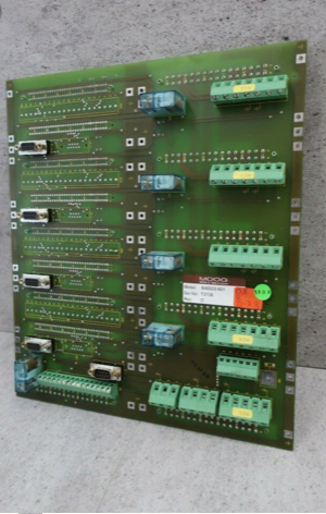

Taką płytę servopaków na 4 drivery, zdobyłem:
ale brakuje mi takich "kart" driverów dla każdej osi.
Producentem tego jest firma MOOG
Obawiam się, że nawet jak to skompletuje to nie mam co liczyć na jakieś normalne sterowanie.
Chińskie drivery byłyby najlepszym rozwiązaniem, tylko czy nie będzie problemem dla nich prędkość silników (6300-8000, 8000-11500 obrotów) Dotychczas spotkalem się z servami do 3000-4500 obrotów. Zaznaczam, że mam niewielkie doświadczenie z serwami, dlatego pytam. Druga sprawa to wspomniane enkodery. Jak to sprawdzić? Ewentualnie może jest ktos w stanie naprowadzić mnie na jakiegoś manuala tych serw?
