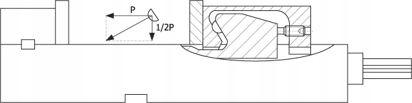

Witam, od jakiegoś czasu zastanawiam się nad kupnem imadła podwójnego na allegro:
Ciekawy jestem jak to się spisuje w pracy. Jeżeli ktoś miał styczność z takim imadłem będę wdzięczny za opinie.
Pozdrawiam Marek.

Czy coś jeszcze trzyma środkową szczękę stałą (od dołu) oprócz tych widocznych dwóch ampulowych śrub?

Nie czasem wpust w prowadnicę dodatkowo unieruchamia szczękę środkową ?

Tak, ale on daje 100% unieruchomienie przed przesunięciem szczęki w przód lub tył - to w zasadzie jest jego rola. Nic go nie zetnie.
Ale jeżeli obrabiany element będzie niski - kilka milimetrów, może rzadko to się zdarza, ale się zdarza, np. mnie nierzadko - i będzie łapany przez górne krawędzie szczęk, powstanie duża siła próbująca "wyłamać" środkową szczękę z gniazda.
Będzie próbowała zerwać gwint śrub mocujących ową szczękę lub zerwać ich łby - a nie będzie mała - stąd moja wątpliwość i pytanie.
Pewnie dzielę włos na czworo :D , ktoś to zapewne obliczał i powinno być OK.
Ale... zaistnienie owej niemałej siły będzie faktem - jednak wystąpi oczywiście przy mocowaniu tylko JEDNEGO przedmiotu, jeżeli będą dwa, siły się zrównoważą. A to imadło jest z urodzenia przeznaczone właśnie do mocowania DWÓCH detali.

Wydaje mi się, że przy zamocowanej jednej części do szczęki stałej dosuwa się ta wolna.
lepi pisze:Mam i uzywam. Nie narzekam.
Imadło trzyma wymiar? Szczęki ruchome dociskają materiał do podstawy bez dobijania?

lepi
Posty: 1556
Re: Chińskie imadło podwójne
Post napisał: lepi » 03 kwie 2019, 14:54
Maq pisze:
03 kwie 2019, 11:42
Czy trzyma wymiar? o co dokładnie chodzi?
Detalu nie dociska do podstawy bo nie ma jak ale szczęka się nie unosi (mocuję bardzo niskie detale za jakieś 5mm). Właśnie sprawdzałem czujnikiem.
@pavyan detale muszą być tej samej szerokości.

Post napisał: Maq » 03 kwie 2019, 16:09
Z opisu aukcji: "Konstrukcja szczęki ruchomej zapewnia dodatkowe przyciśnięcie półwyrobu do podstawy"
Pytam bo mam imadła, które przy docisku potrafią szczękę podnieść.
Dzięki za odpowiedź.

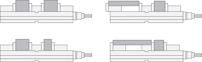

No i wg aukcji nie muszą być równe, może to inne imadło? Obrazek

Detale nie muszą być równe bo nakrętka śruby mocowana jest w jedne szczęce a śruba opiera się o drugą szczękę, trzeba przyznać że to pomysłowa konstrukcja.
