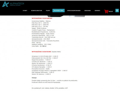

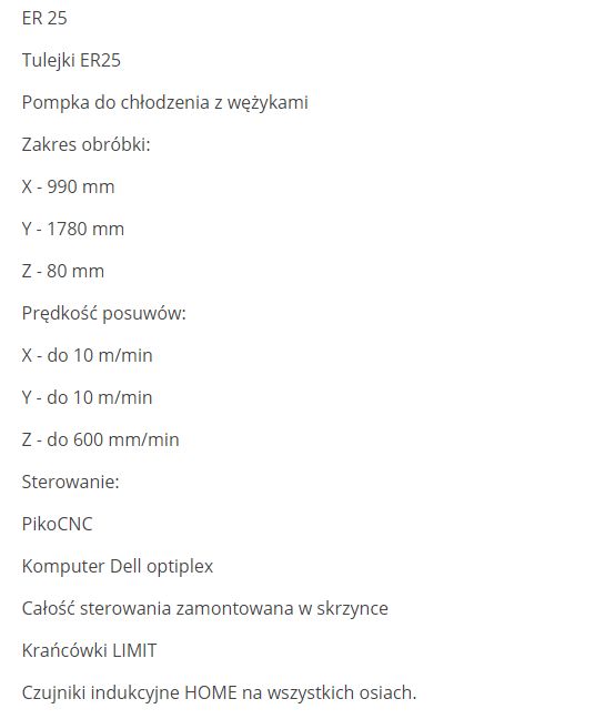

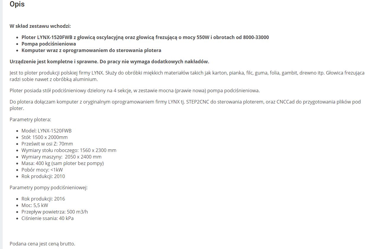

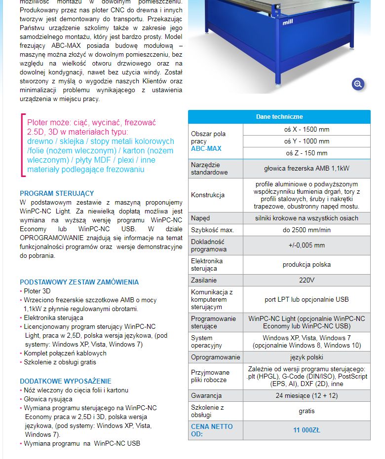

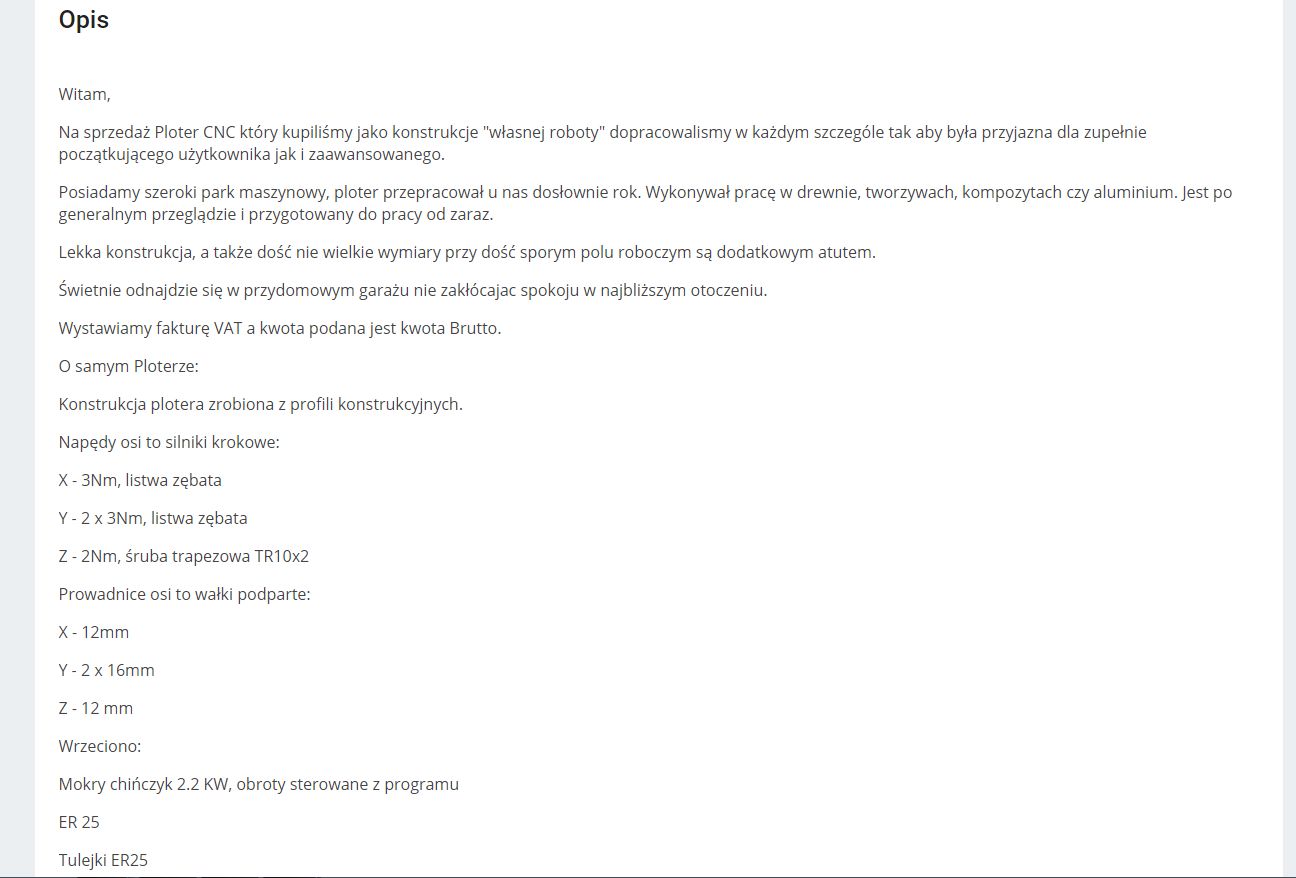

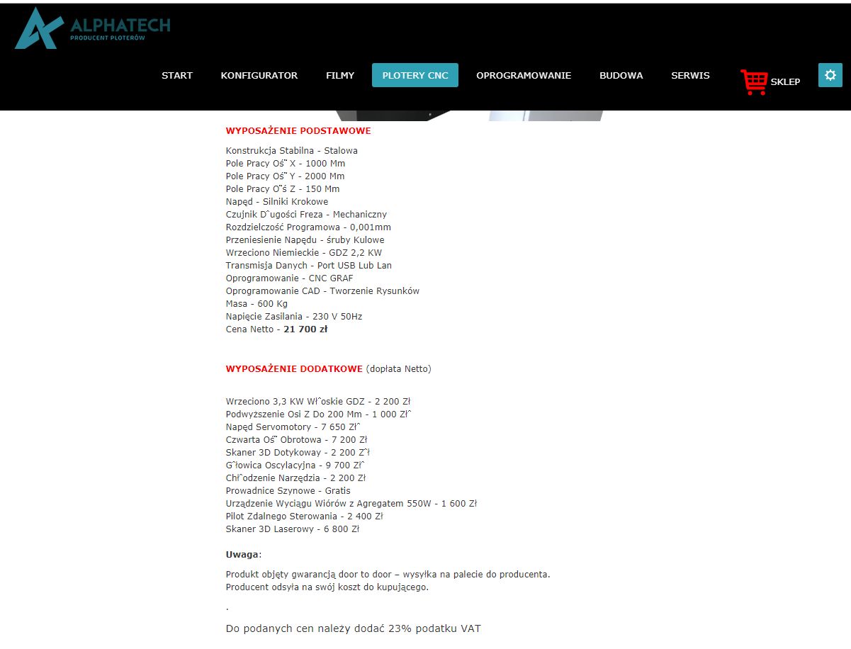

Jako, że jestem zielony w temacie - będę bardzo wdzięczny za pomoc w doborze sprzętu. Dysponuję kwotą do 18-20 tysięcy PLN, więc nie ma szaleństwa. Potrzebuję stołu o polu roboczym 2/1m (ewentualnie 1.5/1), który służył będzie do wycinania/frezowania/grawerowania płyt polipropylenowych o grubości 5-10mm.
Znalazłem kilka ofert w tym zakresie cenowym. Co byście polecili? Może znacie jakieś innego producenta co mógłby zmontować coś w tej cenie?
1.
2. Czy lekki stół z aluminium jest sensowny do moich niewielkich potrzeb?
3. allegro nr aukcji 7620822628
4. allegro nr aukcji 7759231268
