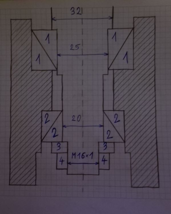

Adapter na nakretke mam juz gotowy, lecz mam pytanie odnosnie lozyskowania sruby takiego ukladu osi Z:
Moj pomysl na lozyskowanie sruby Z to :
Dol - lozysko stozkowe - bez blokady sruby
Gora - lozysko igielkowe lub barylkowe - tez bez blokady sruby
Sruba bedzie napedzana u gory przez pas zebaty .
na dole bede musial obudowe lozyska wykonac od postaw.
u gory chce wykorzystac stare mocowanie z napedu automatycznego , lecz w tym mocowaniu jest otwor 35mm na lozysko ( dlatego igielkowe lub barylkowe )
1. Jakie lozyska zastosowac na dole ?
2. Jakie lozyska zastosowac na gorze ?
3. Czy w takim ukladzie musze zablokowac srube osi Z ?
Moje obawy to to , ze sruba osi Z musi byc zablokowana na dole ( co zmiena projekt obudowy lozyska i samego lozyska )
Post ten pisany na szybko , brakuje duzo informacji , prosze o odpowiedz, interesuje mnie wasze zdanie na temat takiego lozyskowania.

Zapytam troche inaczej
Czy w takim ukladzie Sa konieczne 2, 3, 4 z rysunku ponizej ? jest to dolne lozyskowanie sruby
Czy lozysko stozkowe nalezy zawsze "skrecac"?
1- Lozysko stozkowe ok 25x52x22
2- lozysko kulkowe jednorzedowe skosne ok 20x42x15
3- podkladka
4- 2 nakretki M16x1
Caly zespol 2, 3, 4 tworzy " blokowanie sruby w podstawie lozyskowej
zastanawiam sie czy jest to potrzebne ?
W gornym lozyskowaniu sruby nie mam miejsca na blokowanie sruby.Wiec istnieje mozliwosc zrobienia tego tylko na dole.
Stol z krzyzakiem wazy ok 200kg przeciwwaga bedzie kompensowac wage stolu.
Tylko w momencie gdy przeciwwaga bedzie ciezsza od stolu moze przesunac srube do gory lub podczas frezowania od dolu do gory jakims specjalnym frezem ( ale tego chyba nigdy nie bede robil )

Zrób coś w tym stylu i powinno działać.

Dolne lozyskowanie osi Z wykonam jak na rys. z postu nr 2.
Piszac "Skrecac" lozysko , myslalem o napieciu wstepnym.
Gorne lozyskowanie osi Z - 2x kulkowe proste , poniewaz chce wykozystac stara obudowe , a sily to chyba tylko promieniowe beda tam wystepowac.
