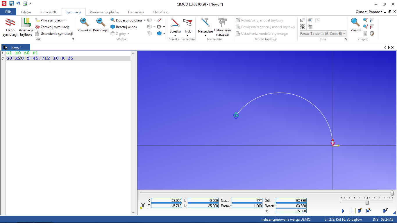

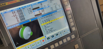

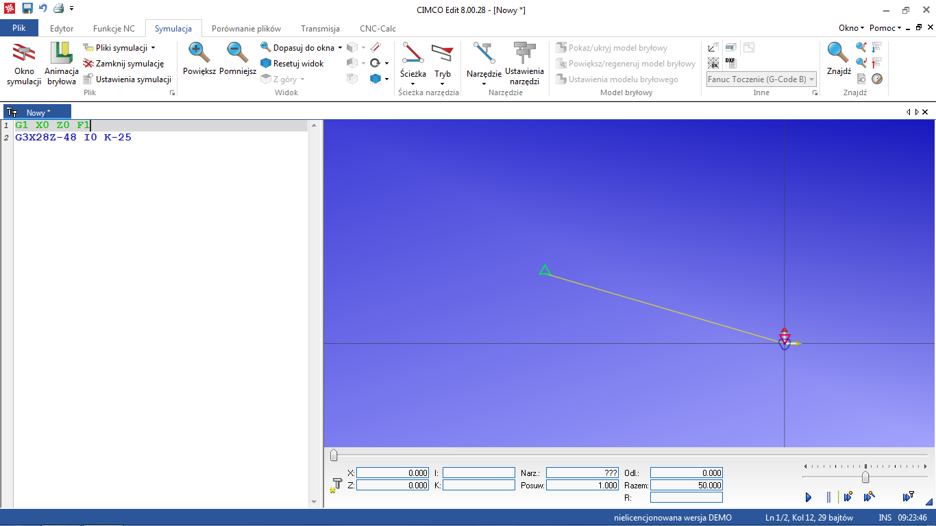

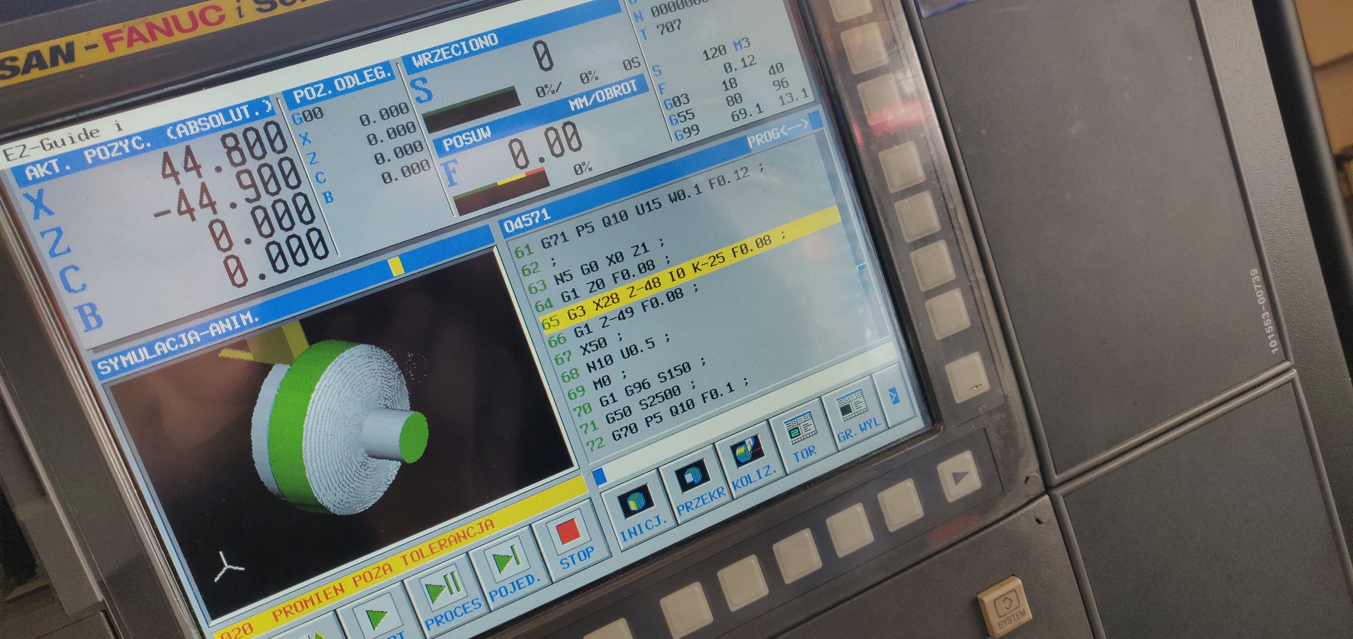

Witam. Mam problem na fanucu. Chcę zrobić promień R25 kończący się na długości 48 i średnicy 28. Jadę cyklem zgrubnym wszystko fajnie do momentu aż nie zaczyna wybierać po drugiej stronie promienia. 3-4 razy wybierze i wywali błąd promień poza tolerancja.
Poradziłem sobie z tym rozbijając promień na 2 razy
X0Z0
G3X50Z-25R35
G3X28Z-48R25
Jednak dlaczego nie odczytuje mi G3X28Z-48 I0 K-25. Co robię źle? Załączam zdjęcie programu

To nie chodzi o to ze jest zle zdefiniowane to tylko sobie tak wpisalem do symulacji.
Dzieki Krzycho pokazales mi co robilem zle. Zle przyjalem punkt na okregu. Czyli wychodzi na to ze jak rozpisalem na 2 razy to nie wyszla mi taka kula jaka docelowo miala wyjsc.
