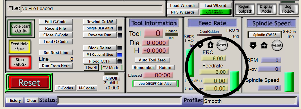

dudziak4
Posty w temacie: 8
Posty: 717
Rejestracja: 06 wrz 2007, 13:30
Lokalizacja: Bielawa
Re: Mach3 + przyciski - problem z ciągłym posuwem
Post napisał: dudziak4 » 03 mar 2019, 11:01
Proszę bardzo wszystkie wersje macha u nich na serwerze: ftp://machsupport.com/Mach3/
Jeszcze jedno - jak zmienię JOG MODE z CONT. do STEP to się zatrzymuje sama po kroku ale porusza się strasznie wolno(może tu jest problem) czy mogę jakoś przyśpieszyć???
Porusza się z prędkością ustawioną w oknie głównym tam gdzie jest napis feedrate zaznaczyłem ci kółkiem
