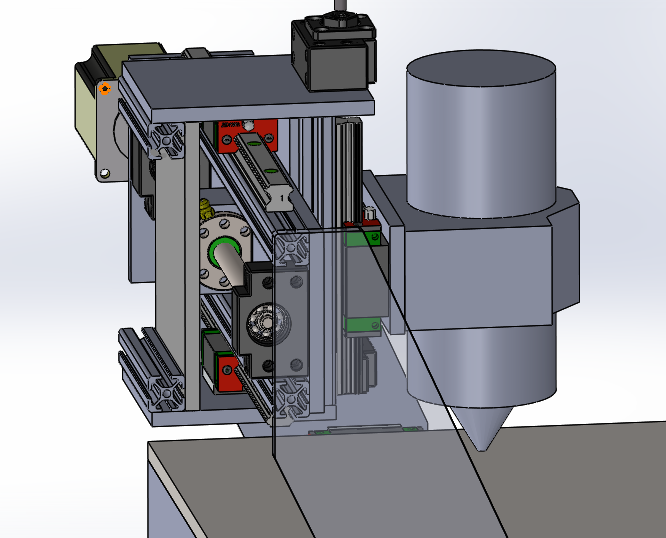

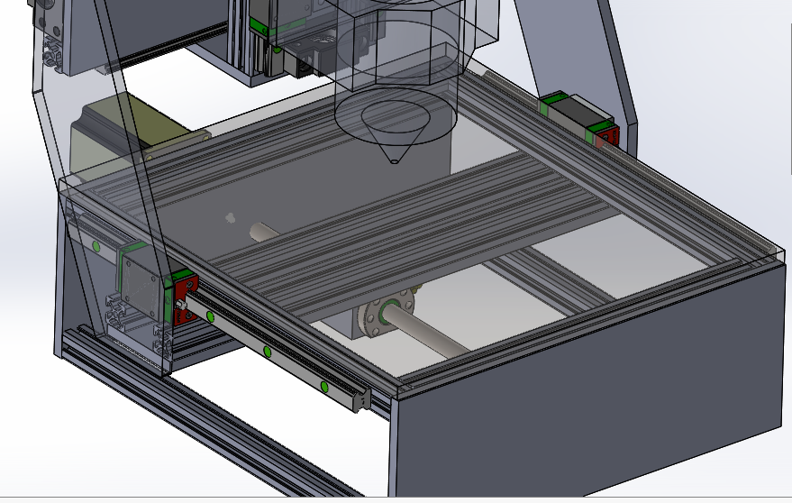

Od jakiegoś czasu chodziło mi po głowie wykonanie frezarki CNC z gratów które mam pod ręką. Przegrzebałem forum, popatrzyłem jakie maszynki już powstały spod rąk forumowiczów i zechciałem zrobić sobie własną. Narysowałem wstępnie frezarkę o polu ~300x300x50. Uprzejmie proszę o opinie, podpowiedzi, konstruktywną krytykę ponieważ w CNC nie mam zbyt mocnego doświadczenia a nie chciałbym nieświadomie zrobić gniota albo nie wycisnąć maksymalnie możliwości komponentów.
Założenia:

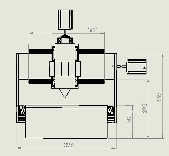

-pole robocze ~300x300
-obróbka aluminium, frezowanie PCB
-silniki nema 23 1,68Nm
-sterowanie na początek GRBL
Komponenty które przy okazji posiadam i chce wykorzystać (wymieniam je w celu odpowiedzenia na ewentualne pytania stylu a po co on użył szyn 300mm jak mógł dołożyć 60 zł i mieć 0,5m):
-4 wózki hiwin HGH15CA
-4 prowadnice HGR15 300mm
-3x silniki nema 23
-2x driver silników na scalaku tb6600
-profile konstrukcyjne aluminiowe 20x20
-blacha alu pa11 8mm
W planach elementy które kupię kiedy skończę projekt i zacznie powstawać konstrukcja:
-wrzeciono GDZ 2,2kw mokre + falownik od żółtych znajomych zza oceanu (dość duże wrzeciono jak na tak małe pole robocze ale to zakup z myślą o przyszłości)
-reszta wózków hiwin
-śruby kulowe SFU1204 + bloki BF10 BK10 też od żółtków
Mała frezarka na początek, cel to zaznajomienie się z obróbką cnc hobbystyczne frezowanie i grawerowanie. Głównie używam drukarki 3D własnej konstrukcji ale krew człowieka zalewa czasami jeżeli chodzi o czas oczekiwania :P

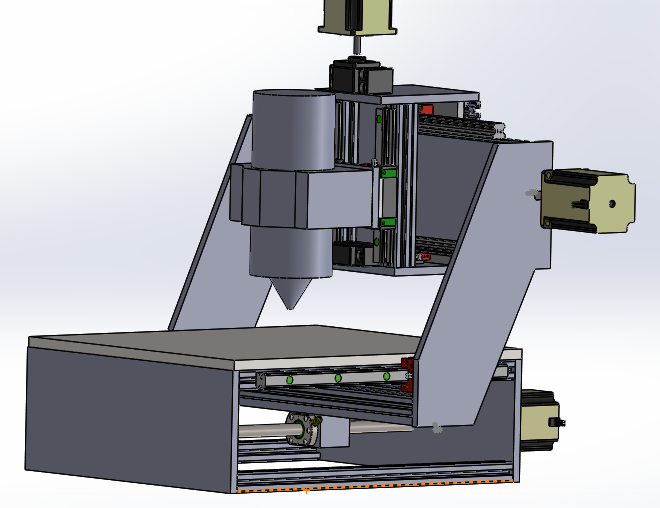

A więc konstrukcja bramowa, oś X,Y prowadnice 300mm, wszystkie blachy 8mm. Ramiona bramy mogę zrobić z czegoś grubszego w razie potrzeby.
Nie robiłem otworów na śruby, mocowań silników, mocowań krańcówek ze względu na to że jest to początkowy szkic.
Dziękuję za jakiekolwiek zainteresowanie tematem!

Coś mi tu nie pasuje, chyba że pod znaczkiem ~ kryje się wyjątkowo duże przybliżenie :)

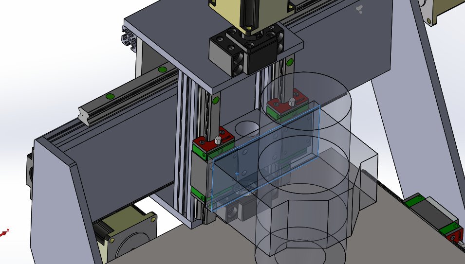

Przejazd w osi poprzecznej (Y) raczej około 200mm (trzeba odjąć szerokość wrzeciona)... oś Z spore momenty gnące na wózkach.... oś wzdłużna (X) - ta skośna konstrukcja będzie generować spore momenty skręcające i gnące.

Rzeczywiście, z zaokrągleniem poleciałem :) fizycznie frez może przebyć 235mm
Panie Jacku dziękuję za zwrócenie uwagi. Kolega również wspominał, że skośna brama może generować spore momenty gnące. Zmienię to.
Jeżeli chodzi o oś Z w celu zmniejszenia momentów gnących dobrym pomysłem byłoby przesunięcie wózków względem siebie (jeden wyżej, drugi niżej)? Niezbyt widzę dołożenie kolejnych dwóch wózków. Druga opcja to robienie osi Z na wałkach podpartych i 4 łożyskach liniowych.
Może jeszcze jakaś sugestia?

Ze zmienianiem skośne bramy, to się może tak nie spiesz ☺. Nie ma rzutu z boku i środków ciężkości elementów. Jeżeli możesz to je wyznacz. Odpowiednio skośne brama może zerować moment statyczny.

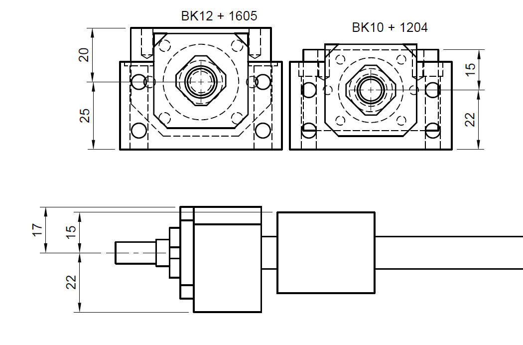

Temat trafiłem wyszukująć frazę BK10. Jak wiadomo są to bloki np. pod śruby 1204. Sam mam takie śruby we frezarce ale śruby łożyskowane były w ramie i z bloków nie korzystałem. Teraz przyszedł czas na wzmocnienie konstrukcji i poprawki. Nie wiem czy autor tematu zauważył (bo nie narysował sobie wszystkiego) ale bloki BK/BF10 są wg mnie źle zaprojektowane. Zamodelowałem sobie komplet BK10 + 1204 + handlowa obudowa nakrętki i blok wystaje ponad powierzchnię mocowania obudowy nakrętki o 2 mm. Dla porównania zestawienie z kompletem dla 1605
Dla 1605 różnica też jest 2 mm ale w dobrą stronę :)
Dziś przyszedł komplet śruba, naketka, obudowa nakrętki i bloki i faktycznie tak jest. Można byłoby zrobić wyższą obudowe nakretki 1204 ale porównująć rozwiązania to tu chyba wypadałoby obniżyć oś śruby i zmniejszyć wysokość bloku BK10. Pod nakrętką 1204 jest więcej luzu niż pod 1605.
