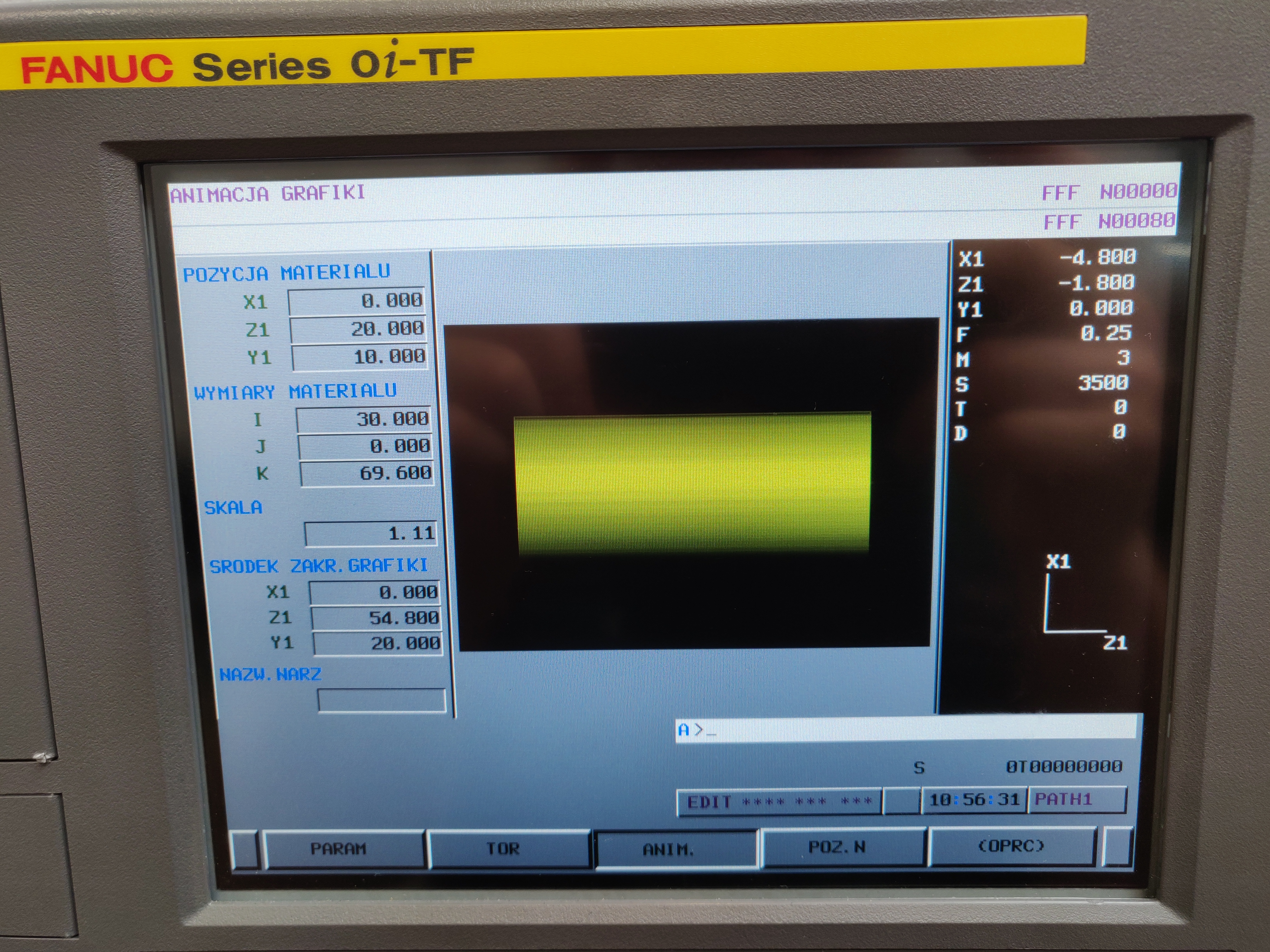

Symulacja fanuc

Czy pozycja materiału pokrywa się z współrzędne programu?

Re: Symulacja fanuc
Ja pracowałem na 0i-TD. Proponuję zmniejszyć ile się da zobrazowanie walca na ekranie. Wtedy załączyć symulację, gdyż narzędzie "lata" Bóg wie gdzie. Przerabiane przynajmniej na w/w sterowaniu.
