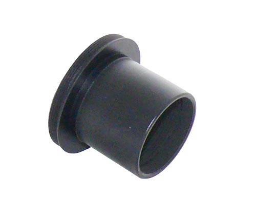

Cześć.
Czy może ktoś mi podpowiedzieć, która tokarka z powyższych będzie lepsza przy takich warunkach i wymaganiach.
1. Napięcie 240V.
2. Maksymalna szerokość całkowita 50cm - prawdopodobnie trzeba będzie zlikwidować oryginalny stół i zamocować na czymś węższym.
3. Toczenie złączek z skokiem gwintu M 0,5 - 1,0. W miarę precyzyjny gwint. Średnice fi=31,75 i 50,2 max. Obróbka wewnętrzna i zewnetrzna.
4. Możliwość podfrezowania kanałów i opuszczeń przy zastosowaniu imadła lub mini katownika.
5. Ogólnie dostepność części zamiennych i możliwości rozbudowy (opcjonalnie adaptacji do prostego CNC).
6. Otwór przelotu wrzeciona , jak największy.
Tak mniej więcej wyglądały by tulejki, które chciałbym wykonywać.
