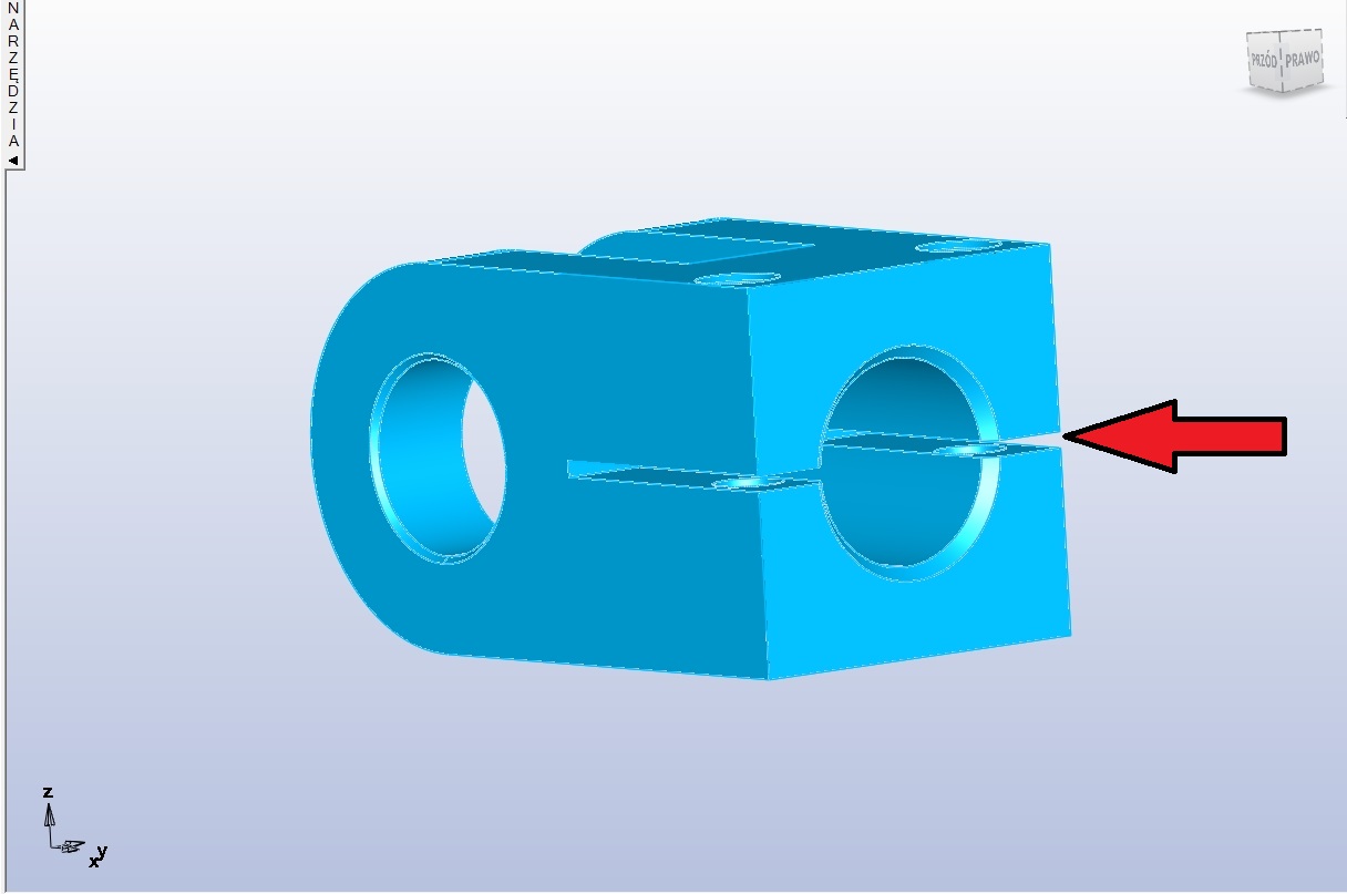

Jakiej strategii użyć ?

Najprościej - wykonaj sobie szkic na dnie kanałka.
..... , w CAM wybierz operację kontur , wskaż go na w/w szkicu i po wybraniu narzędzia , parametrów , itd. wygeneruj g kod.

To jak się tam nazywa najprostsza ze strategi, więc zaznaczenie łańcucha i ścieżka w 2D?
Nie masz łańcucha, to go stwórz jako linię pomocniczą.

Koledzy , pytanie jest do kogoś kto ogarnia FeatureCam lepiej ode mnie i dotyczy sprawy czysto technicznej jak to zrobić w FeatureCam.

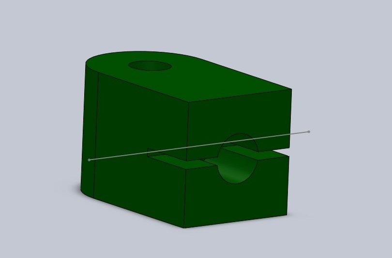

Uzyj Side Mill

Tam to się w polskim tłumaczeniu nazywa strona i to jest jedyna strategia, która jako tako działa. A szkic nie zadziała. Trzeba zrobić linię w featurecamie, albo stworzyć krzywą najlepiej. Nie wiem po gwizdek Autodesk jeszcze to g*wno utrzymuje, skoro ubili powermilla.
