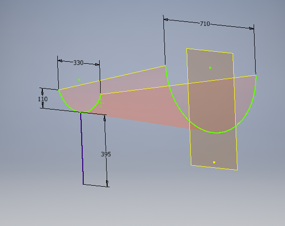

Witam, mam do wykonania element gięty z blachy o grubości 5 mm. Zrobiłem wstępny model w module do konstrukcji blaszanych w inwentorze, głównie do wizalizacji problemu. Gięcie tak dużego promienia na prasie raczej nie wchodzi w gre, tym bardziej ze rynna rozszerza się w szerz i "na wysokość". w jakiej technologi wykonuje się takie elementy? :D

Można zrobić drobnogięciem na prasie krawędziowej.
Tylko musisz określić jak dokładne ma być odwzorowanie kształtu, im większe tym większa liczba gięć ale i cena wykonania pójdzie w górę.

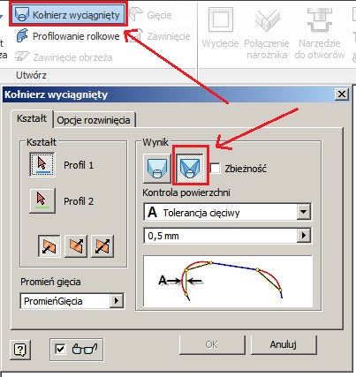

Idąc tropem inventora zapoznaj się z tą opcją:

Na prasie krawędziowej będzie ciężko wstrzelić się idealnie w zakładane wymiary, tym bardziej że gięcia rozchodzą się promieniście. Pewnie po kilku próbach udałoby się osiągnąć coś zbliżonego ale czy to się kalkuluje (czas, materiał) to już inna sprawa.
Dobrze Ci radzi kolega wyżej, jeśli mała seria to może walce, będzie pewnie szybciej co za tym idzie taniej i promień powinien ładniej wyglądać niż przy gięciu krokowym na prasie.

Jak ma być to zrobione na walcach to tylko na takich z możliwością zwijania stożków. Ze względu na grubość blachy nie będzie to takie proste, a na pewno kilka sztuk pójdzie do złomu. Wydaje mi się, że najprościej to zrobić na prasie. Każdy z łuków trzeba podzielić na równą ilość gięć, podzielić 180st. na ilość segmentów i do dzieła. Jest duża szansa, że wyjdzie za pierwszym razem.

Zauważ że gięcia muszą być bazowane pod odpowiednim kątem by wyszedł taki stożek, zakładając że posiadamy odpowiedni stempel umożliwiający dokończenie wszystkich gięć bezkolizyjnie założę się o dobre piwo że ani za pierwszym, ani za drugim, ani za trzecim razem detal nie wyjdzie w założonej geometrii. Zgadzam się że na walcach również nie wyjdzie ani za pierwszym ani za drugim razem ale myślę że przy odpowiednim sprzęcie będą większe szanse na wykonanie tego detalu tak by w miarę przypominał założenia. Powierzchnia łuków również będzie ładniej wyglądać, nie będzie efektu "schodkowania" (załamań).
