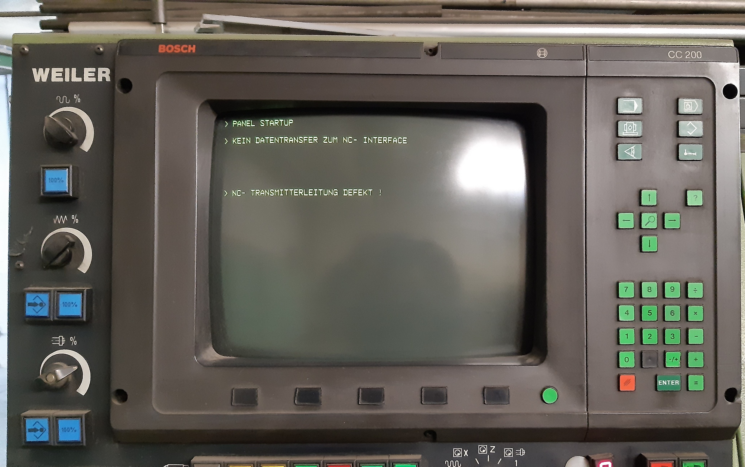

W tokarce ze sterowaniem cc200 po dłuższym postoju pojawił się komunikat:
"Kein datentransfer cum nc- interface"
"nc- transmitterleitung defekt !"
Czy ktoś podpowie jak to naprawić??
