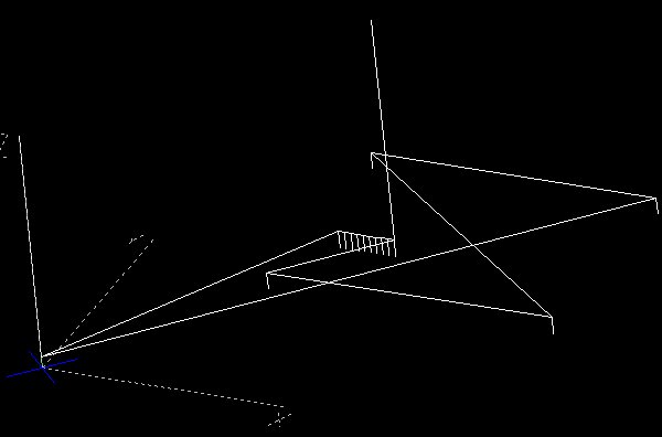

Witam wszystkich. Jak pisałem w poprzednim wątku dotyczącym nowej wersji STEP2CNC na Waszą prośbę wprowadziłem wczytywanie i interpretacje pliku wierceń EXCELLON (DRL) zapisanych w formacie TXT.
Dla tych, którzy tego nie wiedzą - pliki takie generowane są przez programy do tworzenia płytek obwodów drukowanych (Eagle, PROTEL itp). Zawarłem interpretację pliku zapisanego zarówno w jednostkach calowych (M72), jak i metrycznych (M71). Format zapisu calowego 5-znakowy (2:3), metrycznego 8-znakowy (4:4). Poniżej ten sam przykładowy plik zapisany w obu formatach.

Wynik działania pokazuje rysunek poniżej.
W programie jest nowa zakładka "Opcje DRL", zawierająca ustawienia początkowe dla tej konwersji. W czasie konwersji program interpretuje zmiany narzędzi (wierteł) przez uniesienie osi Z do zadanej wysokości - dla każdego z 5 narzędzi może być inna - i zatrzymanie ruchów (pracy programu).
Idea jest taka (bo przecież praktycznie nikt z nas nie dysponuje automatyczną zmianą narzędzi) żeby zamianę wierteł robić ręcznie, najlepiej podkładając sobie jakąś podkładkę o stałej wysokości. Czyli odkręcam imak wiertła, wkładam wiertło, podkładam podkładkę, opiszczam wiertło na podkładkę i zakręcam w imaku.
Potem trzeba nacisnąć przycisk "Wznów" na ekranie programu.
Jeśli macie jakiś inny pomysł na zmianę wierteł - chętnie zmienię tę opcję dostosowując do Waszych potrzeb.
