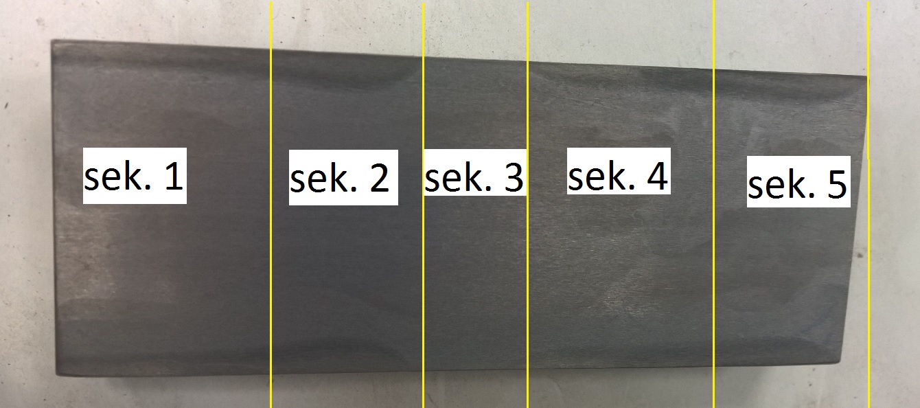

Mam do analizy pewien wałek hartowany powierzchniowo indukcyjnie i mam problem z interpretacją zgładu makroskopowego. Szukałem jakiegoś forum metalurgicznego ale nic konkretnego nie znalazłem dlatego zgłaszam się tu.
Jak widać w sekcji 3. hartowanie zostało przerwane. W jakim celu dokonuje się takiej operacji? Czy jest to podyktowane możliwością przenoszenia przez wał większych sił promieniowych/momentów gnących?
W sekcjach 2 i 5 widać zgrubienie warstwy zahartowanej. Czy jest to zabieg celowy. Czy też taka jest charakterystyka hartowania indukcyjnego, że początek hartowania dostarcza większą ilość ciepła do elementu.

Mierzyłeś twardość tych sekcji? Jesteś pewien, że ta makrostruktura wynika z hartowania a nie z obróbki plastycznej? Co to za wałek? Trudno odpowiedzieć na pytania gdy nie wiadomo jak on pracuje.

pytanie typu co miał autor na myśl. Zapytaj się konstruktora dlaczego zastosował tego typu obróbkę cieplną?(i technologa/hartownika czy wykonał detal zgodnie z wizją konstruktora xd) Dziwny masz "problem" Może po prostu gość który to hartował trzymał na środku kleszczami wałek i wsuwał z lewej/prawej strony w zwoje? A tam gdzie masz zgrubienie to po prostu parę sekund dłużej przytrzymał? A ty teraz będzie robił analizę jakiegoś badziewia? XD

Przepraszam Panowie ale niezbyt precyzyjnie opisałem moją sytuacje :D Jestem studentem studiów zaocznych i z przedmiotu "badanie struktur i własności materiałów" dostałem oto taki wałek. Mogę tylko powiedzieć, że jest on hartowany indukcyjnie oraz, że jest to stal C40. Sądziłem, że ktoś się może spotkał w swojej karierze z takim przerywaniem hartowania właśnie w celu przenoszenia większych sił lub z jakiegoś innego powodu.
Po prostu brakuje mi wniosków do badania makroskopowego ;) Ale dziękuję za odpowiedzi. Coś tam sklepię ;)
