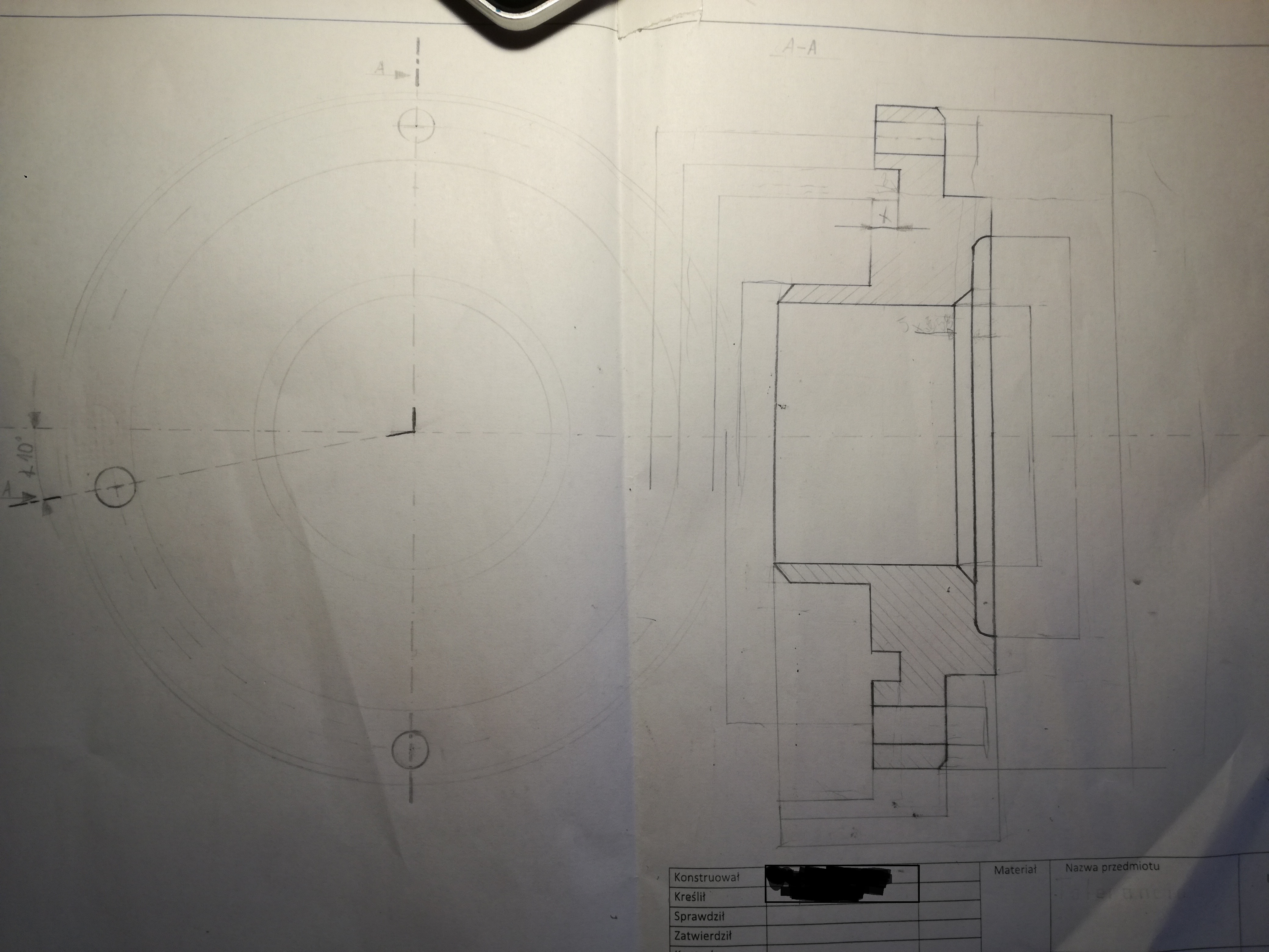

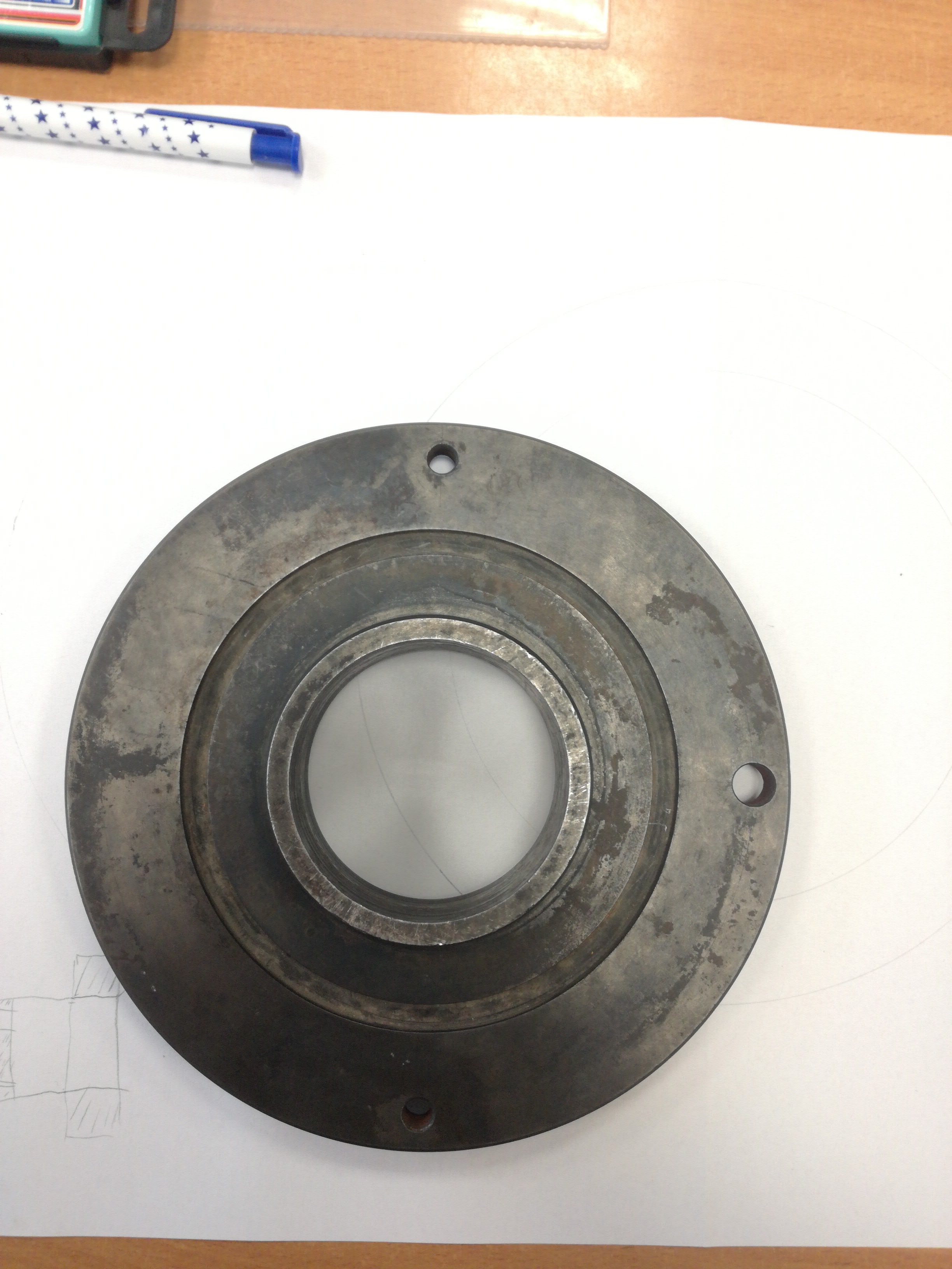

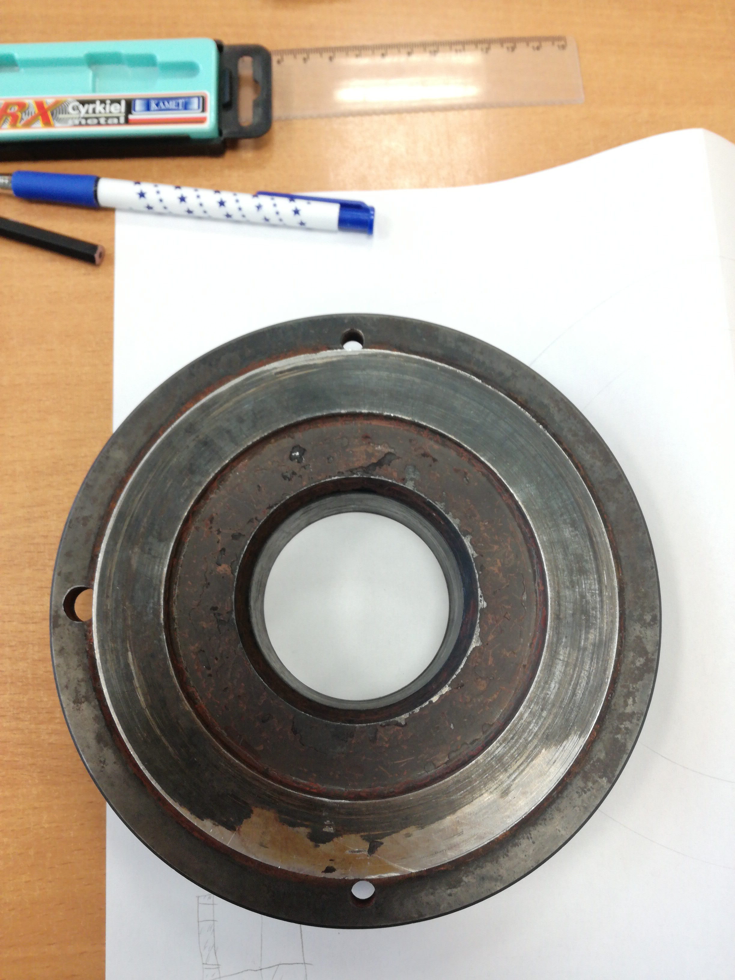

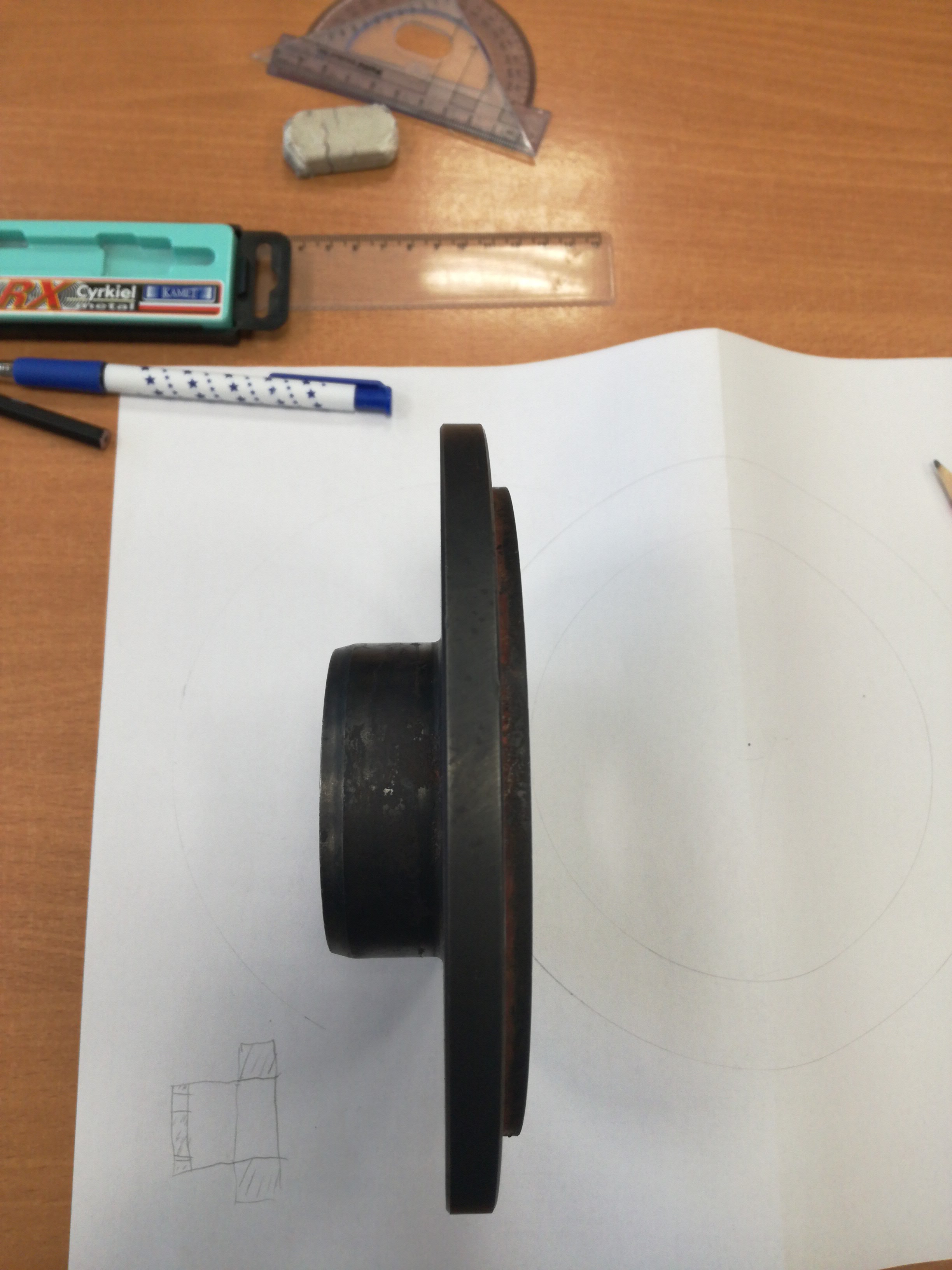

Proszę o pomoc. Zrobiłem wymiarowanie ale co do tego wymiarowania mam dużo wątpliwości. Czy możecie przedstawić swoje wizje wymiarowania tego przedmiotu? Ps. wiem ze linie się nachodzą na siebie. Całość jest do ponownego przerysowania. Wrzucam też przedmiot.

Pierwsza rzecz, zrozum, czym jest przekrój!!!
Przekrój jest widokiem części nieprzekrojonej, z pokreskowaną powierzchnią, którą kroiłeś. Tam masz taki rowek, u góry próbowałeś go zwymiarować, używając X. A co jest za rowkiem? Próżnia, a może jednak dalsza część kanałka? To czemu tej linii, która odpowiada widocznej za przekrojem krawędzi, od której wchodzi kanałek, nie rysujesz?
Poza tym, jak dla mnie dziwny sposób wymiarowania. Czemu za bazę na dole przyjąłeś koniec skosu? Naprawdę to takie ważne w tej tarczy? A może jednak są ważniejsze płaszczyzny, które lepiej za bazę by służyły? Zastanów się, jak to pracuje, co jest istotne w montażu i tak to zwymiaruj.
