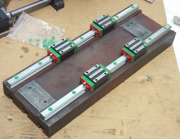

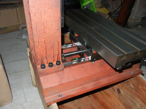

zakupiłem na złomie niedawno i modernizuje mała frezarkę FDA 16
po rozebraniu okazało się że w stole teowym jedna i druga prowadnica jaskółczego ogona jest wyłamana od korpusu stolika -( jakiś "fachowiec" przyspawał i przykręcił te prowadnice do stolika )
Więc odciąłem te ogony, stolik i sanki zostały prze frezowane stolik zostanie zamontowany na dwóch prowadnicach i
4 wózkach Rexroth 25 SNH a sanki na 4 wózkach 20 i dwóch prowadnicach
z tym że najbardziej mi pasuje zamontowań prowadnice do stołu a wózki do sanek w tak zwanym montażu odwróconym tak jak na fotkach poniżej. Rexroth instrukcja montaż nic o tym nie mówi.
MOJE PYTANIE czy taki montaż jest dozwolony ? czy nie osłabi nośności i wytrzymałości wózków ? Czy 4 wózki 25 wystarczą, stolik ma 600mm x 200mm waga około 20 kg

Nie widzę tutaj nic niedozwolonego. Te 20kg to jakiś niewielki procent możliwości tych prowadnic.

Przecież to jest typowy układ szyn i wózków we frezarkach kolumnowych. W instrukcji do wózków masz podane maksymalne momenty statyczne. Największe obciążenie wózków będziesz mieć gdy stolik będzie przesunięty maksymalnie w lewo. Do ciężaru stolika dorzuć jeszcze jakieś imadło i wagę elementu obrabianego i łatwo wyliczysz momenty działające na wózki. Wydaje mi się mna oko, że masz spokojnie wózki z zapasem ale nic nie szkodzi to policzyć.

Jedyny minus to przy gorszych oslonach prowadnic, ich braku oraz przy uszkodzeniu uszczeniaczy wozkow moze potem gromadzic sie woda i chlodziwo powodujac wewnatrz korozje w obiegach kulek.
