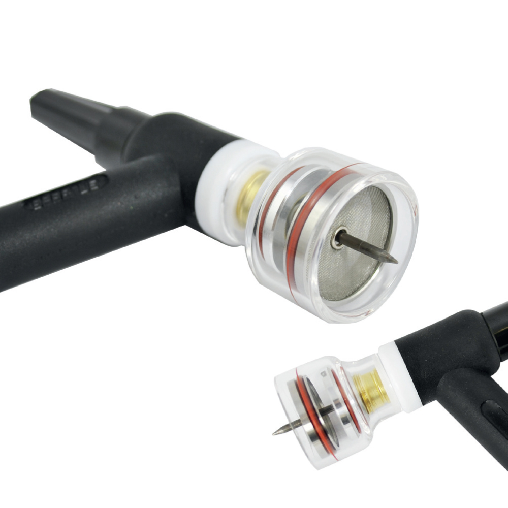

Soczewka gazowa w palniku załatwi większość problemów z wypływem argonu i osłoną łuku, zwłaszcza mało doświadczonym w spawaniu TiG znacznie poprawi efekt pracy i... często uchroni przed szybkim zniechęceniem do tej metody..

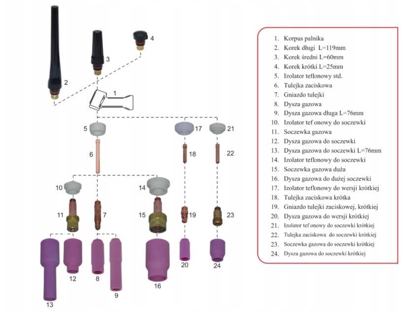

Obawiam się, że wata pewnie niewiele by zmieniła (choć powstało wiele "modyfikacji" https://honda-tech.com/forums/welding-f ... 052/page2/), bo tu chodzi raczej o wiele równoległych strużek wydobywających się przez otworki siatki. Dlatego niektóre soczewki są bardzo proste w konstrukcji, jak na przykład do "szklanek" (foto)
https://a.allegroimg.com/original/0cf2b ... 78bf04b2ea[/img] Ja przy soczewce z elektroda 1,6 i typowej ceramicznej osłonce(numeru nie pamiętam) mam wypływ w granicach 6-5l/min i to wystarcza w zupełności.
Ale gdy potrzeba spawania w wąskich miejscach to wcale nie trzeba rezygnować z soczewki - można założyć wąską soczewkę i osłonkę "z długim ryjkiem" (także 4L, a nawet 4XXL),
https://www.arweld.net/1564,dysza-ceram ... -63mm.html
bo długie przewężenie "ryjka" praktycznie nie zakłóca laminarnego przepływu gazu, wysuwa się tylko (podobnie jak w tradycyjnych) dalej elektrodę,
https://algro.pl/dysza-gazowa-soczewka- ... 02096.html
https://www.lincolnelectric.com/pl-pl/e ... c_EU_Base)
(https://www.lincolnelectric.com/pl-pl/e ... ables.aspx)
https://sklep.metalzbyt.com.pl/13902-dy ... -std-.html
https://technika-czeladz.pl/o-nas/socze ... -26-fi-24/
Są również mikropalniki
http://metalfabsupplies.co.uk/gb/Micro_ ... T45H_.aspx
