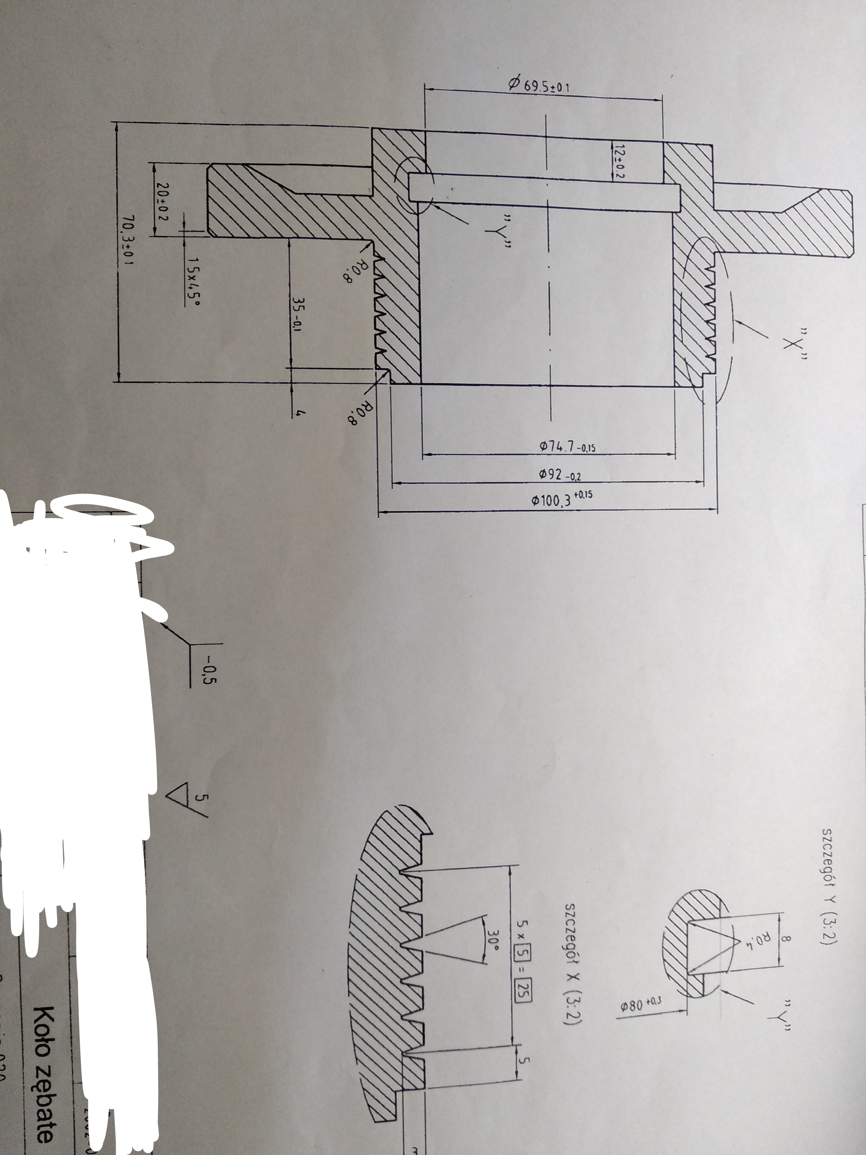

Dzień dobry.
Otrzymałem rysunek techniczny koła zębatego. Rysunek zawiera błędy, brak niektórych wymiarów itp.
Mam problem z wyobrażeniem sobie, w jaki sposób działa takie koło, w jakich urządzeniach jest wykorzystywane. Chętnie zobaczyłbym zdjęcie lub nagranie pracy takiego koła.

Może to koło na pas płaski "rowkowany"?

Myślałem, że z racji dość małych wymiarów i kształtu "rowki" pełnią funkcję smarującą...

Primo to błędna nazwa - to nie koło zębate ale koło pasowe jak już - na tym rys. nie ma zębów są tylko rowki. Trochę nie podoba mi się ten detal jako koło pasowe z uwagi na rowki ale trzeba by sprawdzić czy takie pasy napędowe istnieją oraz z powodu takiego że koła napęd przenoszą z wała najczęściej za pomocną połączenie wpustowego lub wielowypustowego a tu ... niby jak - włożysz wałek w otwór to bedzie się obracał w otowrze... taka lipa to koło ;-)
A jak to pracuje, otwórz maskę w aucie nie starszym niż 15 - osprzęt silnika będzie napędzany bardzo podobnym pasem (wielowkowym wzdłużnym)
Na pewno nie pełnią takiej funkcji ;-)
