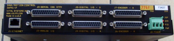

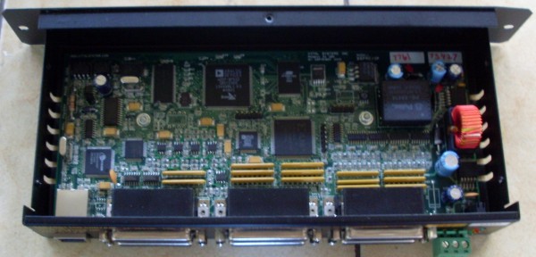

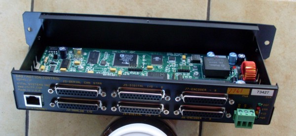

Witam ,
w związku z tym, iz pewien kolega z forum obiecał sterowniki dc i zwleka z tym drugi rok, zmuszony bylem kupić takie urządzenie:
http://www.vitalsystem.com/web/motion/dspmc.php#Mach3
(na stronie producenta jest instrukcja w .pdf i plugin do macha itd)
:arrow: zapraszam wszystkich do wymiany doświadczeń i poglądów.
Osobiście zamierzam sterować tym z macha3 analogowo koncowki mocy indromata.

Post napisał: olo_3 » 27 lip 2008, 09:30
Widać gołym okiem ze kolega cnc3d to ze składu kimli.
Wracając do super wyjątkowej analizy wektorów to chciałem poinformować ze siemens w latach 70 analizował 20 lini gkodu do przodu, przy odczycie z pamięci a 10 przy transmisji zew. Wiec naprawdę nie ma w tym nic wyjątkowego a tym bardziej nowatorskiego. Jeszcze dodam ze stara technologia analogowa montowana jest do dzisiaj (i obsługiwana np. przez sinumerika 840 o jakim kimla może jedynie pomarzyć (technologi i zaawansowaniu)).
Poruszając temat dynamiki sterownik ten będzie krecią serwami o mocy kilku KW w maszynie gdzie najlżejszy przesuwny element wazy nieco mniej niz tone, wiec nie rozpędzi go w czasie zerowym żaden super system.
Wybór padł na ten wynalazek bo po prostu nie ma nic innego współpracującego z machem i do tego w rozsądniej cenie. (podobny problem ze sterowaniem serwami DC – o dużej mocy, nie ma na rynku tanich rozwiązań, z reszta by wysterować motor potrzebne sa jeszcze 2 karty których wartość jest tez nie malała -za to żywotność duza, przerobienie maszyny cnc na nowsze sterowanie (bez wymiany napędow) to wydatek min 15 k euro – (mam tez ofertę z siemensa na grubo ponad 100k euro na 4osiowe centrum - to tak tylko orientacyjnie))
Ponadto szukałem rozwiązania do sterowani koncówkami mocy (m/n simodrivem) wlasnie +-10V
montaż przewiduje rozpocząć pod koniec nadchodzącego tygodnia.
Całkowita wartość obejmująca wszystkie koszta (transport 120$, podatki 100euro, 0% cla) na niemieckim obszarze celnym wynosi 660euro.
Resumując sam problem sterowania +-10V (lub sterowników / driverow dużej mocy DC) to faktycznie żaden szal ale nie ma innego wyboru (przynajmniej ja nie znam).
