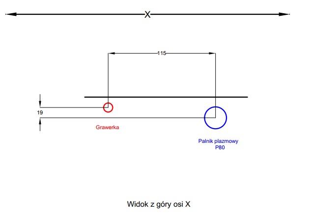

Zabieram się za zamontowanie do plazmy grawerki sterowanej pneumatycznie aby oznaczać części i mam dwa problemy - może ktoś z was już to przechodził i pomoże więc byłbym bardzo wdzięczny:
Sterowanie: Mach3
CAM: Sheetcam
1. Chodzi o zrealizowanie odsunięcia - offsetu drugiego narzędzia tzn X-100 Y20 i chyba da się to zrealizować poprzez np G54 zapisanego na stałe w Mach3 - dobrze myślę?
2. Jak w Sheetcam zrobić tzn jakie narzędzie wybrać i jak go przypisać żeby nie wyrzucał kodu do opuszczania i detekcji blachy czyli ruch osią Z tylko żeby na początku wykonywania lini detalu wrzucił kod M04 a na końcu M05 bez ruszania osią Z?

A więc tak:
Grawerka jako osobna oś pionowa zawieszona będzie na liniale z wózkiem HIWIN sterowanym siłownikiem pneumatycznym a więc przy grawerowaniu napisów na elementach oś Z jest nieruchoma - chodzi o to że np rysuję rysunek detalu i inną warstwą / conturem napis do wygrawerowania. Robiąc w sheetcam program do cięcia chce aby jedno narzędzie które sobie przypisze np jako "Grawerka" będzie mi sterować "tylko" grawerką a więc elektrozaworem poprzez np M04 przypisane do wyjścia sterującego, który spowoduje wysunięcie się siłownika wraz z grawerką i załączenie jej (spięte mechanicznie).
Widok z góry osi X (od przodu maszyny) na mocowania narzędzi czyli grawer ucieka w "-" osi X :
Dodatkowo dochodzi sprawa przypisania przesunięcia narzędzia względem palnika plazmowego.
Wygląda to dokładnie tak jak z tego filmiku i tak bym chciał żeby działało:
Detekcja materiału jest zapisana w postprocesorze z tego co pamiętam jako G92 ale nie jestem pewny - jutro będę przy maszynie więc dokładnie sprawdzę - nie jest to realizowane przez makro na 100%.
Znalazłem w Sheetcam postprocesor do Mach3 "Mach3 THC with scriber" i faktycznie po wpisaniu mu odsunięcia w postprocesorze narzędzia grawerującego po wrzuceniu do Macha G-kodu widać że jest przesunięte zgodnie z wpisanymi danymi także działa jak chcę (stworzone dodatkowe narzędzie jako "plate marker").
Niestety obawiam się że trzeba będzie scalić oba postprocesory - ten który używam obecnie oraz ten który obsłuży grawerke a tego się ciut boję....
Jutro będę przy maszynie - ściągnę z niej postprocesor który działa do tej pory bardzo dobrze i dorzucę ten który działa z grawerką i może ktoś z was pomoże mi złożyć dwa w jeden :shock:
