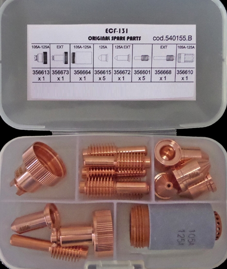

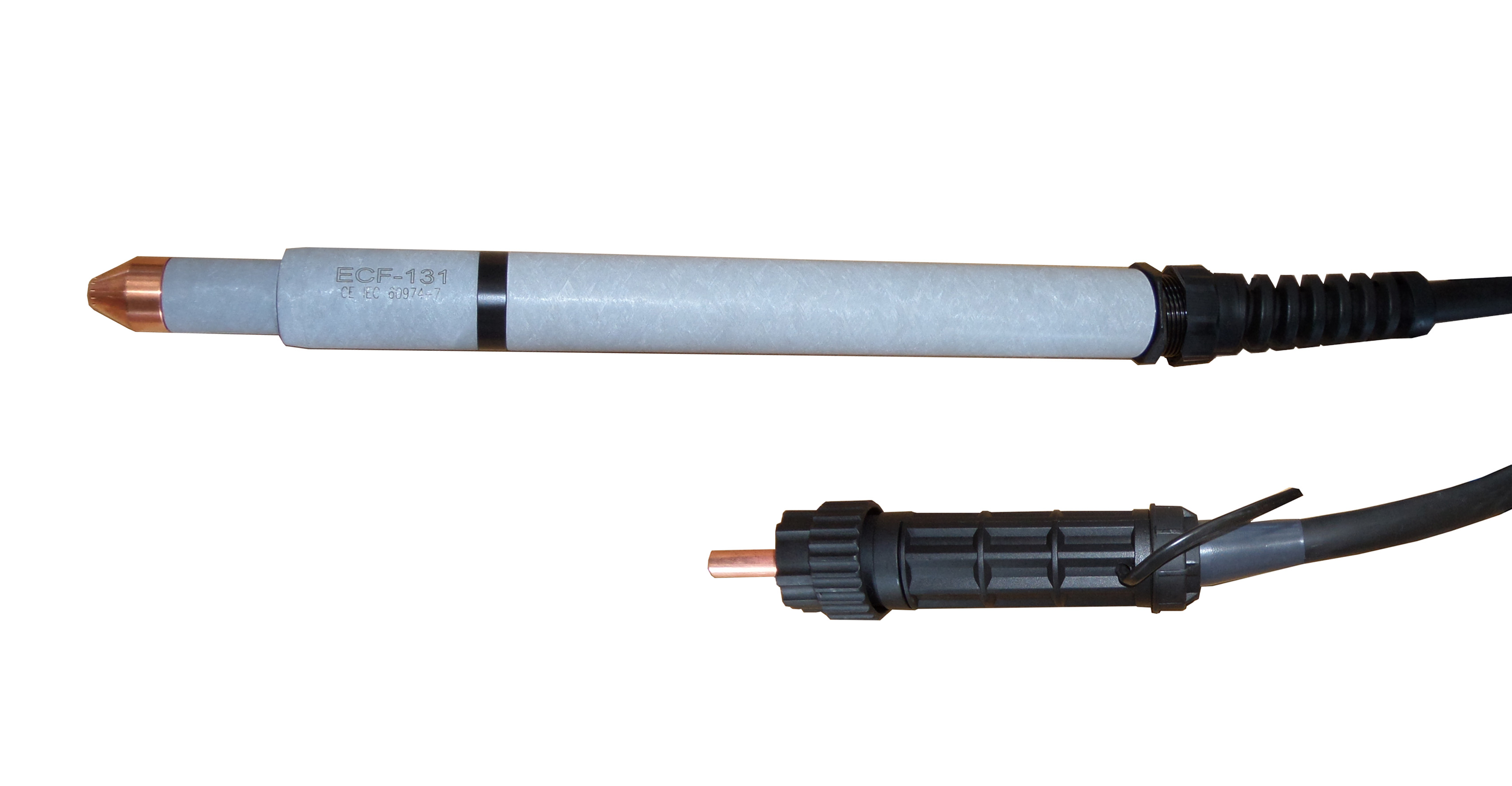

Jeśli może być bez cieczy to mogę polecić palnik od 120A http://plazmacnc.pl/?page_id=39

@marekms nie można znaleźć tego palnika na stronie którą podałeś, możesz podesłać link do niego bo szczerze mówiąc w plazmach o tej mocy i z tej półki cenowej palnika chłodzonego wodą nie spotkałem bo i po co.
@centro zaciekawiła mnie ta plazma (toporny wygląd ale parametry i opis interesujące a w szczególności sprawność) możesz coś więcej napisać, jak to się sprawuje a przede wszystkim interesuje mnie cena części eksploatacyjnych do palnika.

Jeśli chodzi o cięcie automatyczne to jak najbardziej, palnik w budowie zbliżony do Powermax, żywotność dla blachy 8/10mm sięga 500 - 800 wpaleń. Odnośnie cen tańsze od amerykańskiej wersji, najlepiej spytać któregoś z dystrybutorów.
Dodane 28 minuty 49 sekundy:
ale nie dopatrzyłem kolega potrzebuje palnika z zajarzaniem HF, niestety tutaj planiki ECF wszystkie zajarzają bez HF
